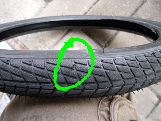

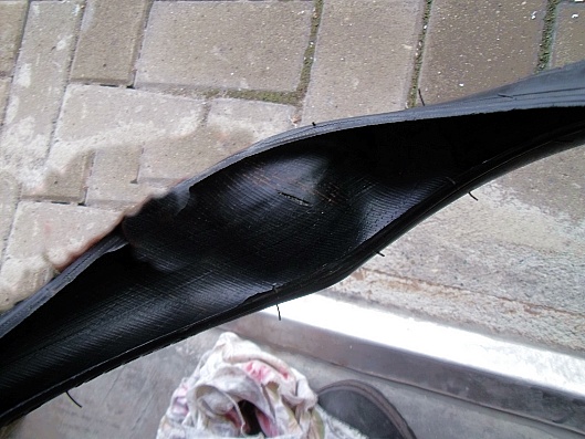

c'e' qualche accessorio o qualche trucco per riparare o poter usare lo stesso un copertone bucato/tagliato? mi sono accorto di un taglio sul copertone e l'ho gia' sostituito con uno nuovo,stavo buttando quello rovinato ma poi ho pensato che e' meglio chiedere sul forum che non si sa mai.

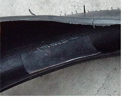

17,50 euro piu' spedizione mi sembra tantissimo,io ci ho messo una pezza di quelle per camere d'aria,ho un kit con mastice,qualche pezza di varie misure,pezzetto di carta vetrata poi ho tre togli copertoni di plastica e mi sembra di aver speso in totale meno di 5 euro,allego foto con il copertone rattoppato solo che come avevo detto lo tengo di scorta dato che come misura e' un 16" e se me ne serve uno urgentemente potrei avere qualche difficolta' a trovarlo subito.
