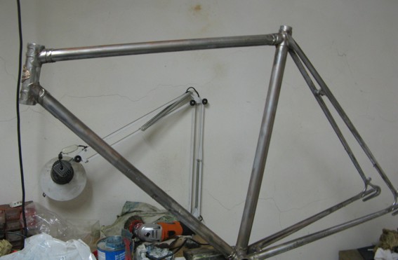

è un telaio classico a congiunture e forcellini orizzontali non ha nemmeno i passa cavi saldati (quelli dei freni )

ecco la foto del telaio:
38,99 KB

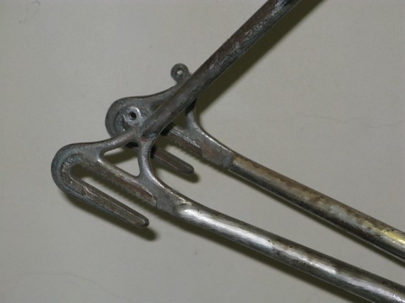

quella dei forcellini:
36,06 KB

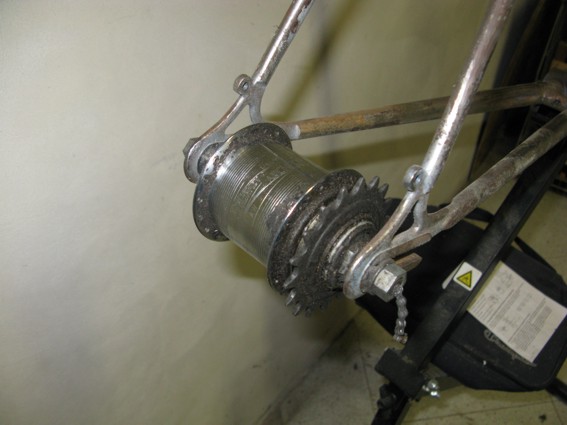

e con lo sturmey :Immagine:
43,48 KB

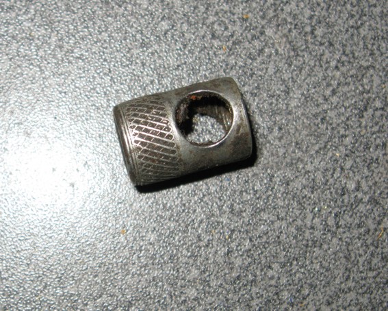

l'hub ci sta, ma secondo me è troppo preciso poichè non si riesce ad avvitare la boccola da cui dovrebbe passare la piccola catena, questa:
112,42 KB
ad ogni modo la battuta dei forcellini è di 115mm quella dell'hub 113mm
da ciò deduco che la battuta dell'hub sia ok ma l'asse dovrebbe essere più lungo, o sbaglio?
la sigla stampigliata sull'hub è AW poi ci sono due numeri 80 8, qualcuno sa cosa significhino quei numeri? 80 forse l'anno di fabbricazione?
sul sito sturmey c'è il modello AW di varie larghezze :Over Locknut Dimension - 117mm e 108mm ma credo da tenere in considerazione anche la misura della fuoriuscita dell'asse che dovrebbe essere questa: Right Axle Protrusion Length - 22mm
che ne dite?
