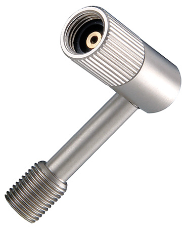

Inserito il - 07/10/2010 : 23:32:34  Mostra Profilo Invia a pixbuster un Messaggio Privato
Job riguardo alla fascia slime come sai non ho esperienza
Per la gonfiatura invece posso suggerirti:
- primo di usare le valvole Schrader
- secondo di usare il raccordo con la leva per aprire la valvola come questo (che non è comunque troppo comodo ma è il meglio che ho sperimentato)
38,73 KB
foto tratta dal Web

Grazie dei consigli, le valvole sono schrader, allora provero' prima a tagliare la fascia slime e introdurre quella visto che ce l'ho già a casa, se non bastasse riempio di lattice o similia. Per il gonfiaggio invece, Pix, quel tipo di erogatore non va bene perche' non si riesce ad aprire la leva tra i piccoli raggi (l'ho pure dimezzata ma niente).
