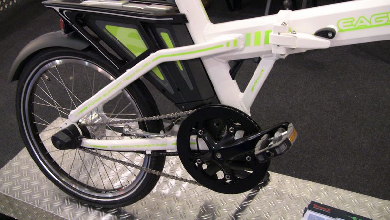

A Padova ho visto che esiste anche una eagle pieghevole (ma non chiedermi di più perche' non ne so altro):

in effetti la gitane è la più economica, se parliamo di pieghevoli con questo tipo di motorizzazione... la flyer faltrad costa oltre 2000 euro e anche la dahon boost credo che si faccia pagare... kit con torque sensor ce ne sono, ma sono appunto i più costosi, come il sunstar (assai simile ai motori panasonic) e il bionx... bh emotion fa una folding: potrebbe valere la pena di approfondire
