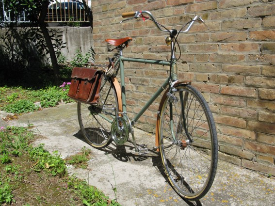

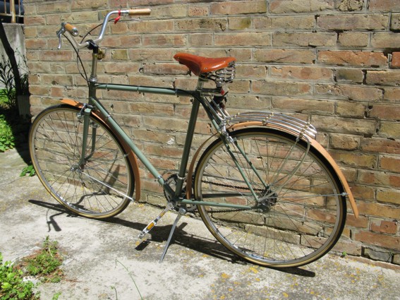

Lo so, forse non è il forum adatto, ma è anche vero che qui ci sono appassionati di bici delle più svariate forme e tipologie oltre che di pedelec e pieghevoli, come il sottoscritto.Volevo presentarvi la mia creatura in anteprima ed averne il vostro parere prima di consegnarla al mio amico che l'ha tanto attesa; un anno e mezzo di lavoro (nel tempo libero, ovvio)per rimettere a nuovo una vecchia bici, talmente malconcia che più di una volta sono stato tentato di abbandonare tutto, la testardaggine e la passione (leggasi "La scimmia genitrice" mamma della "scimmia elettrica " e "scimmia pieghevole")hanno fatto sì che potessi arrivare a tale risultato:
106 KB
E' stato in lavoro lungo e faticoso. L'idea iniziale era di farne una bici elettrica con un piccolo geared all'anteriore e batteria nella borraccia con sturmey al posteriore,- idea scartata dato che il mio amico che la utilizzerà non ne aveva bisogno- poi di farne una "fissa"-in questo caso mi sono ricordato delle varie discussioni qui sul forum riguardo alla pericolosità etc... e del naso da pagliaccio evocato da Jumper, che saluto( a proposito dov'è finito?)- da qui sono arrivato alla soluzione più semplice: una single speed.
Una bici d'altri tempi con parti ed accessori attuali ed originali, ispirandomi alle bici che mi avevano colpito navigando sul web.
109,86 KB
Vi invito a guardare le foto, credo che ne valga la pena potrete vedere il lavoro svolto ed i particolari:
https://picasaweb.google.com/germano.beato/OperaMia?feat=directlink
La vecchia bici è stata smontata tutta, sverniciata e tolta la cromatura, ho riparato il telaio che presentava un piccolo taglio sotto al tubo orizzontale, sabbiato, dato l'antiruggine e verniciato.
Della vecchia bici ho recuperato:telaio, ruote, freni, passa cavi,movimento centrale, catena e pignone posteriore.
Ho acquistato nuovo:serie sterzo, piantone manubrio,manubrio, leve freni, guarnitura, pedali, collarino reggisella, reggisella , sella,guaine, cavi, gomme, camere d'aria, fascette pompa, fascette reggi paracatena.
Ho costruito con le mie mani: parafanghi in legno, manopole in legno, portapacchi, paracatena,attacchi e fascette per luci, attacco per borsa, fasce in cuoio per i mozzi.
Modificato luce posteriore e lucchetto.
Spero vi piaccia.

Grazie per i complimenti..
br1 ha scritto:
fantastica! sogreni è un'ottima fonte di ispirazione!
ecco!! bravo, non ricordavo il nome di quelle bici danesi che mi avevano colpito
Job ha scritto:ps- e deve essere anche comoda e funzionale in città con quel bel manubrione alto!
sì, è molto comoda..posizione eretta con stelo molto lungo e manubrio modello "Parma" della 3TTT, la sella Brooks fa il suo egregio dovere
inoltre è agile e molto scorrevole,il movimento centrale è ancora a sfere, niente di sofisticato eppure ha una pedalabilità inaspettata

veramente molto bella
io personalmente avrei usato un colore tipo panna o celeste chiaro o nero ma sono gusti ...
fichissimi il portapacchi curvo e parafanghi in legno (curvati con vapore ?)

-sì, i parafanghi sono al vapore
