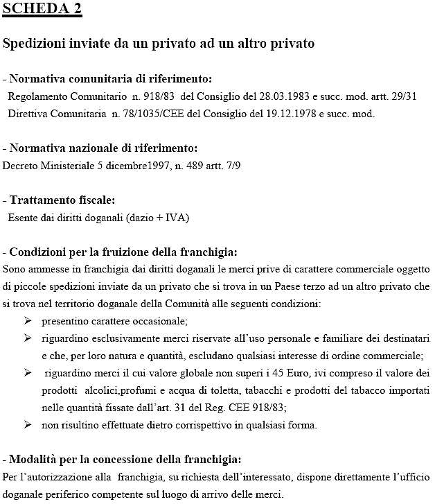

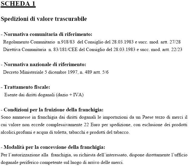

Inserito il - 11/07/2011 : 20:51:52  Mostra Profilo Invia a Dasti un Messaggio Privato
DESMOSEDICI ha scritto:
Non esiste una franchigia minima sotto il quale valore non vengono applicati dazio ed iva?
Sebbene l'applicazione dei dazi doganali per le merci provenienti da Paesi Extracomunitari talvolta appaia del tutto casuale, in realtà la dogana è (ovviamente) regolamentata dal Codice Doganale Comunitario che, realativamente all'applicazione delle franchigie doganali, fa riferimento, al concetto di “traffico di importanza economica trascurabile”; quindi le merci di “importanza economica trascurabile”, sebbene provenienti da Paesi Extracomunitari, non sono soggette all'imposizione del dazio.
Per chiarire il concetto di "valore trascurabile" in data 5 Maggio 2004, il Direttore dell'Area Centrale dell'Agenzia per le Dogane ha emanato una Circolare che specifica proprio gli aspetti relativi all'esenzione (Circolare n. 22/D).
http://www.agenziadogane.it/wps/wcm/connect/4bbbe000442265a08cc9bd4e7aaa0be0/c_2004_22d.pdf?MOD=AJPERES&CACHEID=4bbbe000442265a08cc9bd4e7aaa0be0
La circolare è costituita da otto schede molto chiare riportanti i riferimenti normativi nazionali e comunitari:
Scheda 1
Spedizioni di valore trascurabile.
Scheda 2
Spedizioni inviate da un privato ad un altro privato.
Scheda 3
Beni personali appartenenti a persone fisiche che trasferiscono la loro residenza normale da un paese terzo nella comunità.
Scheda 4
Beni importati in occasione di un matrimonio.
Scheda 5
Beni personali ricevuti nel quadro di una successione.
Scheda 6
Effetti e oggetti mobili destinati all’arredamento di una residenza secondaria.
Scheda 7
Corredi, necessario per gli studi ed altri oggetti mobili di alunni e studenti.
Scheda 8
Merci contenute nei bagagli personali dei viaggiatori.
Le schede che ci interessano sono chiaramente la prima e la seconda:
L'invio occasionale tra privati di merci di valore compreso tra € 0,00 e € 45,00 oppure l'invio tra società ovvero tra società e privati di merci di valore compreso da € 0,00 a € 22,00 non comporta oneri doganali (fatta eccezione per l'eventuale spesa di sdoganamento di € 5,50), tenendo però presente che spese di spedizione e imballaggio concorrono a comporre il valore.
Al di fuori di questi casi la merce è soggetta a dazio e IVA calcolata sull'intero ammontare di costo merce+spedizione+sdoganamento (€ 5,50 per i privati qualora il valore della merce sia compresa tra € 45,01 a € 350,00; negli negli altri casi € 11,00)+dazio.
In genere pacchi piuttosto voluminosi provenienti dalla Repubblica Popolare Cinese, Taiwan (Repubblica di Cina), Regione amministrativa speciale di Hong Kong; con etichette doganali indicanti "gift"; valore dichiarato sotto i 45€, sono alquanto sospetti agli occhi dell'Ispettore doganale che può fermare la merce e richiedere la documentazione relativa (fattura, codice fiscale e documento d'identità).
Se il prezzo dichiarato in fattura è palesemente incoerente con il valore della merce il doganiere può fare una stima ed applicare su questa i diritti doganali.
Se volete divertirVi a calcolare i dazi potete consultare questa pagina:
http://aidaonline.agenziadogane.it/nsitaric/index.html .

Inserito il - 12/07/2011 : 13:27:11  Mostra Profilo Invia a Dasti un Messaggio Privato
.. si... a meno che non ti arrivi da pagare in contrassegno il dazio assieme al pacco.
DESMOSEDICI
345 Messaggi
Inserito il - 12/07/2011 : 13:36:21  Mostra Profilo Invia a DESMOSEDICI un Messaggio Privato
é arrivata merce per un valore totale (compresa spedizione) di US $47,00, senza alcun altra specificazione
Felice possessore di una B'Twin 7, l'unica biammortizzata a 28"
Inserito il - 12/07/2011 : 13:50:39  Mostra Profilo Invia a Dasti un Messaggio Privato
Ok, se non è arrivato in contrassegno da pagare il dazio doganale, allora non dovresti più pagare nulla!
Il valore è inferiore a quello indicato nella scheda 2 (45€) anche se viene meno il requisito di assenza di carattere commerciale.

45€ escluse spese di spedizione?
Inserito il - 12/07/2011 : 16:30:55  Mostra Profilo Invia a Dasti un Messaggio Privato
Per rientrare nella franchigia il valore del pacco deve essere inferiore ai 45€ spese di spedizione incluse, l'invio deve essere tra privati, non deve avere carattere commerciale e non risultare effettuate dietro un corrispettivo in alcuna forma; oppure, tra società e privati, di valore inferiore 22€ spese di spedizione incluse.
