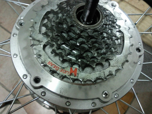

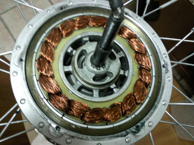

Eccomi quà per pubblicare un paio di foto del BPM aperto....

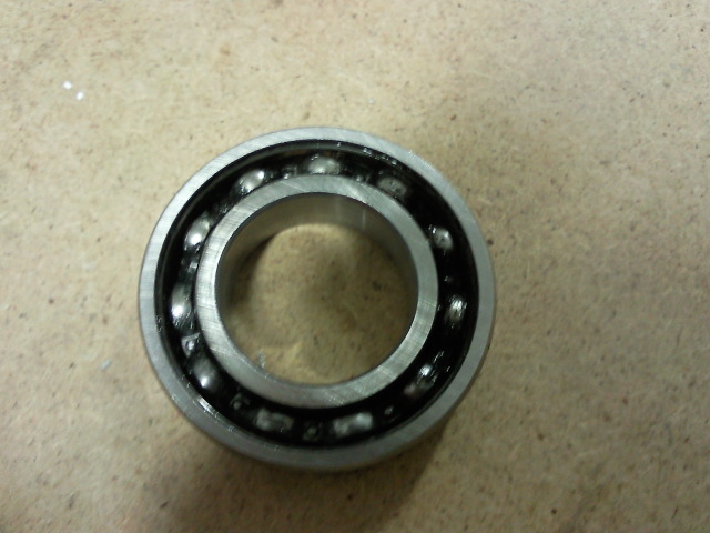

questo è il cuscinetto incrimanato....non ha nemmeno più il paraolio
108,77 KB

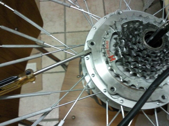

Poi..per aprire il BPM basta svitare le viti del coperchio..
123,59 KB

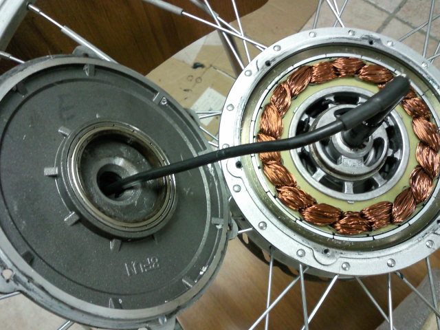

poi facendo leva con due cacciaviti da una parte e dall'altra contemporaneamente si alza il coperchio in modo da sfilarlo dal cuscinetto del lato motore..
118,36 KB
e questo è quello che si presenta sotto al coperchio....il motore elettrico
122,28 KB

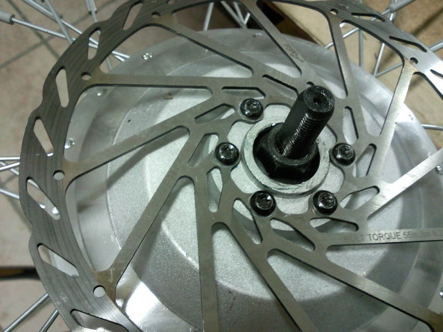

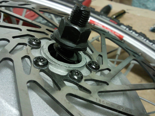

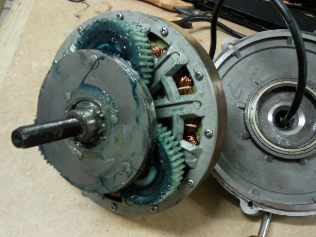

Ora per togliere il motore, basta allentare il dato dalla parte del freno a disco fino a toglierlo e possiamo sfilare il motore con assieme il gruppo trasmissione..
119,36 KB
117,49 KB

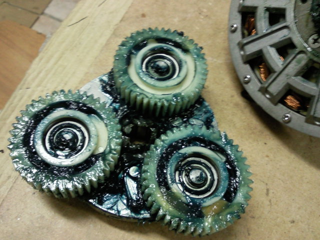

Poi prendendo il disco con gli ingranaggi, si sfila dall'albero del motore il planetario con gli ingranaggi
119,96 KB

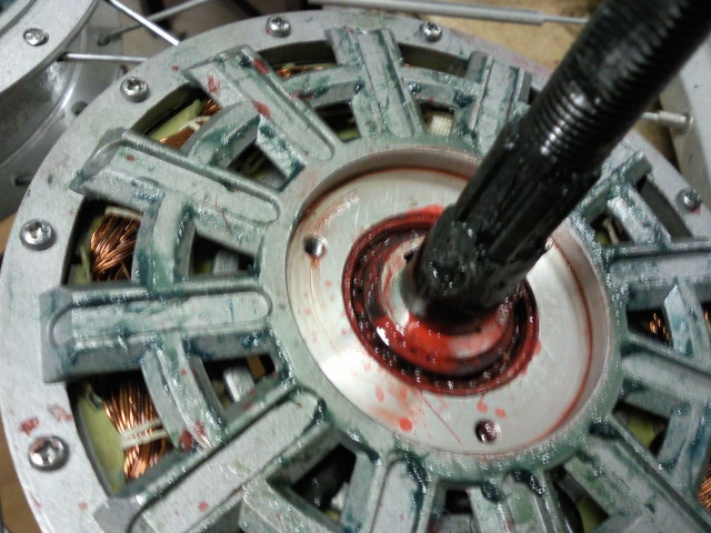

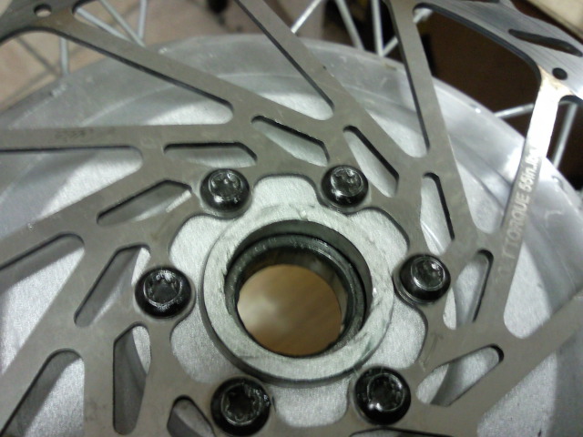

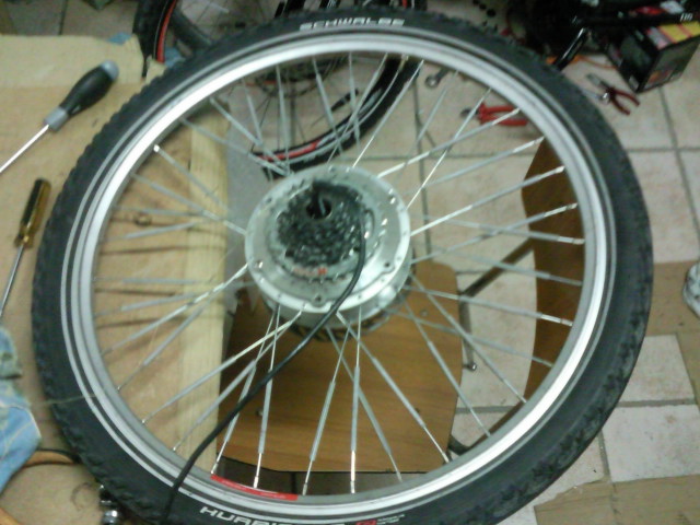

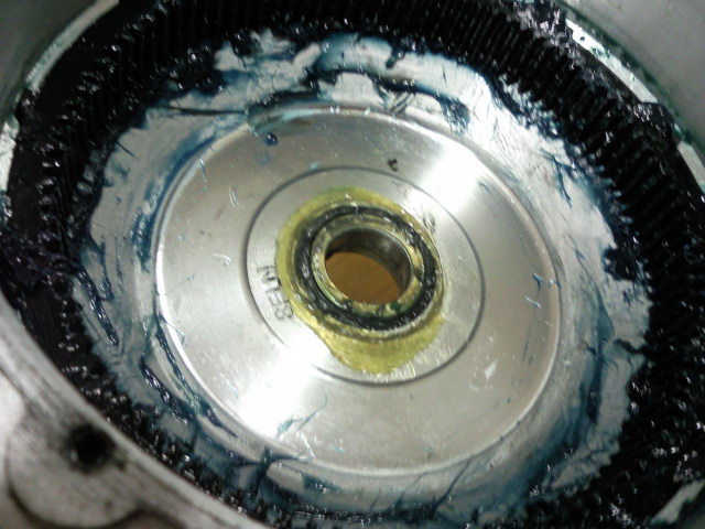

Quì si vede la posizione del cuscinetto che ho sostituito, nella vista interna ed esterna
117,43 KB
118,52 KB
Per il rimontaggio del tutto, basta procedere in senso inverso, montando per primo il planetario degli ingranaggi e poi inserendoci sopra il motore

Ribadisco che il dado che pressa i rasamenti di acciaio e la rondella di gomma non ha nessun altra funzione che quella di pressare la suddetta rondella senza romperla. Se avessero voluto serrare tutto con forza avrebbero semplicemente montato una boccola al posto del dado, lasciando tutto lo sforzo al dado esterno di serraggio. Se non mi credi telefona a Marco di Alcedoitalia...

@Zappan: La regolazione del dado va effettuata prima del montaggio del motore sulla bici: Blocchi l'asse del motore (lato uscita cavi) in una morsa, allenti completamente il dado in questione e poi, facendo ruotare a mano la carcassa del motore nel senso di marcia, lo serri CON LE DITA fino a quando non percepisci un leggero aumento di attrito, segno inequivocabile che la rondella in silicone fa il suo lavoro.
A quel punto monti il motore e stringi i dadi esterni facendo attenzione che durante il montaggio il dado non si sposti dalla sua posizione.
Se hai un amico tornitore puoi portargli il dado e farlo tornire esternamente e poi, dopo averlo montato sul motore eliminando la rondella di gomma, inserire un paraolio della giusta misura. Per prove effettuate posso dirti che il paraolio del riduttore di giri del Ciao Piaggio entra nel carter, se hai cura di togliere la vernice con un raschietto o tela a smeriglio.
PS) La misura alla quale va tornito il dado è ovviamente quella riportata sul paraolio!

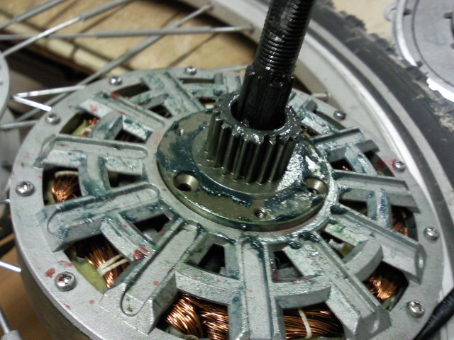

Il motore, anche se gira moolto meglio di prima col cuscinetto nuovo, fà ancora un rumore che non mi piace per nulla; a bassa velocità (in salita ed entro i 10km/h) sembra normale, mentre su strada il rumore c'è e non è diminuito.

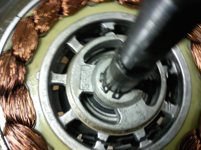

Ieri ho riaperto il BPM e facendo girare il solo motore elettrico, ad un certo regime di rotazione iniziava il rumoraccio.
Intenzionato a sostituire il cuscinetto del motore elettrico
120,79 KB
...ho iniziato smontando l'ingranaggio che va a inserirsi nelle 3 ruote epicicloidali...
125,93 KB
per poi trovare al di sotto il famigerato cuscinetto del motore elettrico.
Per curiosità ho tolto il paraolio per controllare lo stato delle sfere all'interno e dopo un primo controllo le sfere sembravano girare alla perfezione.....erano solamente senza un minimo di grasso o lubrificazione!
Ho quindi ingrassato il cuscinetto che ha ringraziato dell'operazione non facendo più nessun rumore.
124,01 KB
Ora il motore gira perfettamente e non fà più nessun rumoraccio come prima.
Ho lasciato il cuscinetto dalla parte degli ingranaggi senza il paraolio e messo sotto la flangia dell'ingranaggio ulteriore grasso in modo che il cuscinetto abbia una ulteriore se necessaria lubrificazione.
