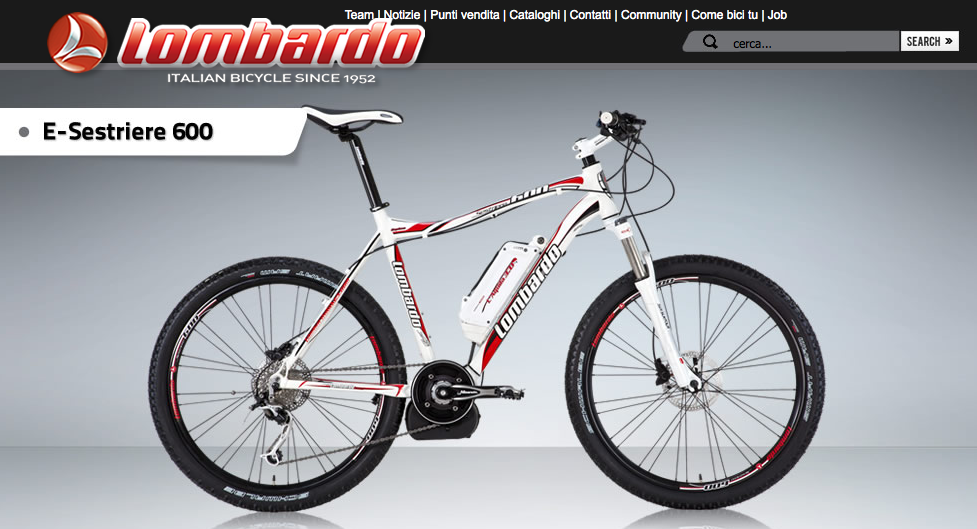

Grazie!
mi avete ormai convinto del bosch.
io quasi quasi prendo questa:
416,85 KB

Quanto viene a costare questa?

Circa 2200 euro , e parla pure in siciliano.

Sta Lombardo e' esteticamente accattivante ok, pero' se avete una mezza intenzione di farci del fuoristrada spaccate il motore alla prima pietra
Se invece si parla di soli sterrati e poco meno allora puo' ancora stare

Dimenticavo una cosa molto importante : due anni di granzia anche sulla batteria!!

concordo con alex

scusate ma il bosh montato sotto le altre bici mi sembrano "le palle appese di un vecchio"

Alex scusami, puoi spiegarmi una cosa?
Io il massimo fuoristrada che faccio è il vialetto con i sassolini a casa dei miei figli (qui da me ho un rassicurante pavimento in cemento) e non ci capisco un accidenti
Dici che il motore in fuoristrada è a rischio: ma significa che si è superata una pietra di venti centimetri di diametro !
E si riesce a passarci sopra ?
E poi, se si usa una MTB muscolare, si picchierebbe con la corona ?
Dai, allarga il mio orizzonte ristretto

caro pix certo ke è a riskio...in fuoristrada conta molto la luce da terra nei passaggi piu' impegnativi...pietre...scalini...fangaie...guadi...ostacoli improvvisi, solchi, ecc.ecc poi se guardi la corona è posta molto piu' in alto del gruppo motore...invece nella haibike è incastonato nel telaio...li' si ke è al sicuro

@Pix:
Diciamo che in effetti non e' cosi facile andare a spaccare ... pero' impegnandosi basta veramente poco: un masso incastonato,un gradino, un salto un guado ... e' un po' come comprare un suv: aspetto e gomme da fuoristrada ma altezza da terra ridicola Se la guardi di profilo il motore e' piu' basso della corona !
Nelle bici piu' impegnative usano corone piccine o sistemi alternativi.
Tanto per dire mi han gia' spiegato che in meta' sentieri del Finalese nemmeno la Hai e' adeguata e in un paio di uscite son gia' riuscito a grattare il telaio sotto e innumerevoli volte i pedali, senza contare le pietre sollevate che cocciano ovunque !

senza parlare poi della qualità del carro e della compononentistica....ci vuole niente a trinciare qualkosa....sempre se si parla di fuoristrada....non stradine brecciate

Esteticamente mi piace ma, aggiungo alle osservazioni già fatte, la componentistica non è certo di alto livello e questo giustifica il prezzo più basso di altri esemplari Bosch, c'è poi da considerare che ad oggi il ricambio della batteria (che prima o poi servirà) costa veramente molto...

Ragazzi mi piace moltissimo ma volevo conoscere anche un po' l'autonomia grazie!!!!
Concordo con Alex e Serbrushless, sotto il movimeto centrale sarebbe meglio non avere niente... chi fa Mtb conosce bene i rischi di 'toccare' con la corona.
Dipende comunque dall'utilizzo che se ne fà e dal tipo di percorso che si vuole affrontare: strade bianche, mulattiere, ghiaioni, sentieri...
Un pensiero va anche alla trasmissione (catena pignoni e cambio) che si beccano i Watt muscolari+motore.
Rimane comunque una bella emtb, DA PROVARE !!
