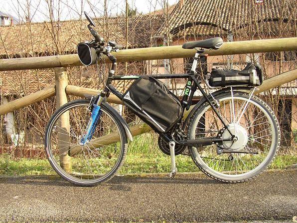

grazie per le spiegazioni mazott , comunque visto che il passaggio dal 408 al 4012 non è così agevole in quanto la leva per commutare è situata sul controller da me inserito nello zainetto assieme alla batteria, utilizzo il 4012 solamente se ho da fare una salita impegnativa e lunga almeno qualche kilometro.
controller con leva passaggio da 408 al 4012
39,62 KB
il controller si trova nello zainetto al centro del telaio; comunque è accessibile anche in movimento.
121,36 KB

mazott
1359 Messaggi
Inserito il - 01/05/2008 : 15:28:32  Mostra Profilo Invia a mazott un Messaggio Privato  Rispondi Quotando
Come hai assicurato lo zainetto al corpo della bici?
umberto
42 Messaggi
Inserito il - 02/05/2008 : 13:43:46  Mostra Profilo Invia a umberto un Messaggio Privato  Rispondi Quotando
è il pacco batterie inserito nello stesso che fissato tramite fascette al telaio mantiene in posizione lo zainetto
