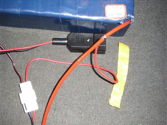

Inserito il - 17/10/2008 : 22:01:19  Mostra Profilo Invia a Dasti un Messaggio Privato  Rispondi Quotando
Quamau, potresti mica postare qualche foto?
Nella mia come puoi vedere in mezzo alla confusione di cavi, il cavo rosso piccolo si connette col rosso grosso mentre il nero piccolo va al BMS. Tieni presente che la mia batteria potrebbe essere differente dalla Tua
Dall'altro capo, chiaramente, i cavi vanno al connettore.
332,23 KB
90,58 KB

Inserito il - 17/10/2008 : 22:19:16  Mostra Profilo Invia a Dasti un Messaggio Privato  Rispondi Quotando
Ok. è cablata come la mia.
I cavi grossi sono quelli che manderai alla centralina del motore.
I cavi piccoli sono quelli della ricarica; il cavo rosso piccolo di ricarica va collegato assieme al rosso grosso in quanto la regolazione del BMS viene effettuata tramite il cavo negativo.

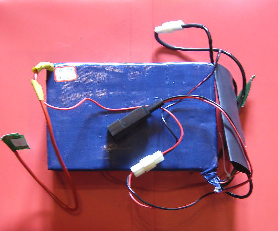

paguro
820 Messaggi
Inserito il - 17/10/2008 : 22:21:36  Mostra Profilo Invia a paguro un Messaggio Privato  Rispondi Quotando
ciao,
io quest'immagine...
Le polarità del connettore nero possono essere invertite collegando il connettore nel caricabatterie?
Mi sembra che il maschio e femmina del connettore impediscano gli errori.
Sbaglio?

Inserito il - 17/10/2008 : 22:23:40  Mostra Profilo Invia a Dasti un Messaggio Privato  Rispondi Quotando
C'è chi gli è andata peggio.
Quello che mi fa pensare molto male è che fornisca la batteria semi-cablata.
Inserito il - 17/10/2008 : 22:26:15  Mostra Profilo Invia a Dasti un Messaggio Privato  Rispondi Quotando
Tranquilli,
nè il connettore nero (che è del tipo che si usa sui PC) nè il connettore bianco non possono essere collegati al contrario.

Inserito il - 17/10/2008 : 22:31:17  Mostra Profilo Invia a paguro un Messaggio Privato  Rispondi Quotando
La foto postata mi era stata mandata da MP3HK. La batteria non ce l'ho ancora... me la deve spedire!

Inserito il - 17/10/2008 : 22:52:23  Mostra Profilo Invia a Dasti un Messaggio Privato  Rispondi Quotando
Nella mia batteria era già fatto il collegamento.
Rimuovi il nastro isolante per verificare che sotto i due cavi siano realmente collegati e rimettilo.
Comunque Ti consiglio in futuro di saldarlo quel cavo e sostituire il nasto isolante con un termorestringente.
Se è tutto ok attacchi il caricatore e dovrebbe funzionare.
A questo punto non dovresti più poter sbagliare.
.... se non senti "pof" del trasformatore che salta.

quamau
214 Messaggi
Inserito il - 17/10/2008 : 23:07:54  Mostra Profilo  Visita l'Homepage di quamau Invia a quamau un Messaggio Privato  Rispondi Quotando
Allora: ho tolto il nastro isolante e il collegamento c'era.
Adesso e' tutto a posto. Vado in garage, rimedio in due minuti alla presa straniera del charger, e lo provo subito. Temo che fra pochi minuti saro' da voi a riportarvi la notizia del charger fuso, ma tentar non nuoce.

Vi aggiorno anche sulle mie vicende.
Trovare utilizzatori da 48V o sottomultipli mi e' stato impossibile, ma Lau Chan mi ha chiesto di provare anche a disconnettere il BMS. Cosi' facendo il motore si e' avviato immediatamente, sollevando cosi' d'animo il buon Joffa (e un po' anche me).
Sempre a richiesta, ho scaricato un po' la batteria: con la bici a testa in giu' ho lasciato andare il motore per due o tre ore. La tensione e' scesa da 51V a 45V. Dopo di che, l'ho staccata e messa in carica.
Non succede nulla: LED sx (power) rosso fisso e LED dx (charging) verde fisso. Ho lasciato il charger inserito per alcune ore, non si e' fatto male e non e' esploso ma non ha nemmeno caricato la batteria.
Dunque il problema sembra coinvolgere di sicuro il BMS, chissa' se anche il charger. In questo momento Chan mi chiede di fare altre prove, ed io obbediente eseguo. Mi dice che quando avra' identificato tutto con sicurezza mi mandera' "replacement or refund". Io sono un po' scocciato per questi tempi biblici ma al momento non credo di avere alternative.

Inserito il - 23/10/2008 : 01:18:42  Mostra Profilo Invia a Dasti un Messaggio Privato  Rispondi Quotando
Quamau sei stato parecchio sfortunalo.
Da quanto racconti sembra proprio il BMS difettoso, escluderei che possa esserlo anche il carichino.
Se chan si da una mossa a spedirTi il pezzo di ricambio, in breve tempo potresti risolvere il problema.
Prendila con filosofia e abbi pazienza perchè tanto non puoi fare altro.

Inserito il - 23/10/2008 : 11:39:52  Mostra Profilo  Visita l'Homepage di quamau Invia a quamau un Messaggio Privato  Rispondi Quotando
Mah certo tanta fortuna non l'ho avuta, ma non sono sicuro che sia finita. Lau Chan infatti sospetta che ci sia un problema anche con il charger: infatti mi chiede di scaricare ancora il pack "fino a 35V". Questo, insieme al LED "charging" sempre acceso sul verde, mi fa pensare che lui pensi che possa avermi mandato un charger per 36V. E' plausibile?
Io comunque non vorrei scaricare cosi' tanto il pack, anche perche' la centralina dovrebbe tagliare molto prima.

Inserito il - 23/10/2008 : 13:49:14  Mostra Profilo Invia a Dasti un Messaggio Privato  Rispondi Quotando
Non so che pensare, certo che una scarica così profonda non farà bene alle Lifepo4. Ritenevo improbabile che si potessero verificare 2 eventi sfortunati ma si sa che la fortuna è cieca e la sfiga ci vede benissimo.
Spero per Te nel "refund". Ma tra il dire ed il fare....

Per quanto riguarda il mio caso, l'aggiornamento e' che il tizio si e' deciso a cambiarmi sia il caricatore sia il BMS.
Dopo un lungo msg in cui mi prometteva un BMS di nuova generazione perche' quelli vecchi (cioe' quelli che avete tutti voi) "davano un sacco di problemi e facevano schifo", si e' accorto che i BMS nuovi non sono compatibili con i pack assemblati in precedenza, e quindi me ne mandera' uno di tipo vecchio.
Ha promesso spedizione rapida (tre giorni).
Staremo a vedere. Certo non sono entusiasta (per usare un eufermismo). A vedere poi come e' fatto il pack all'interno, giudicando dalle foto degli altri post, l'entusiasmo diminuisce ancora. Sto cercando di consolarmi pensando che a 48V non avrei speso poi cosi' tanto meno con il piombo: spero di andare comunque meglio del piombo!
