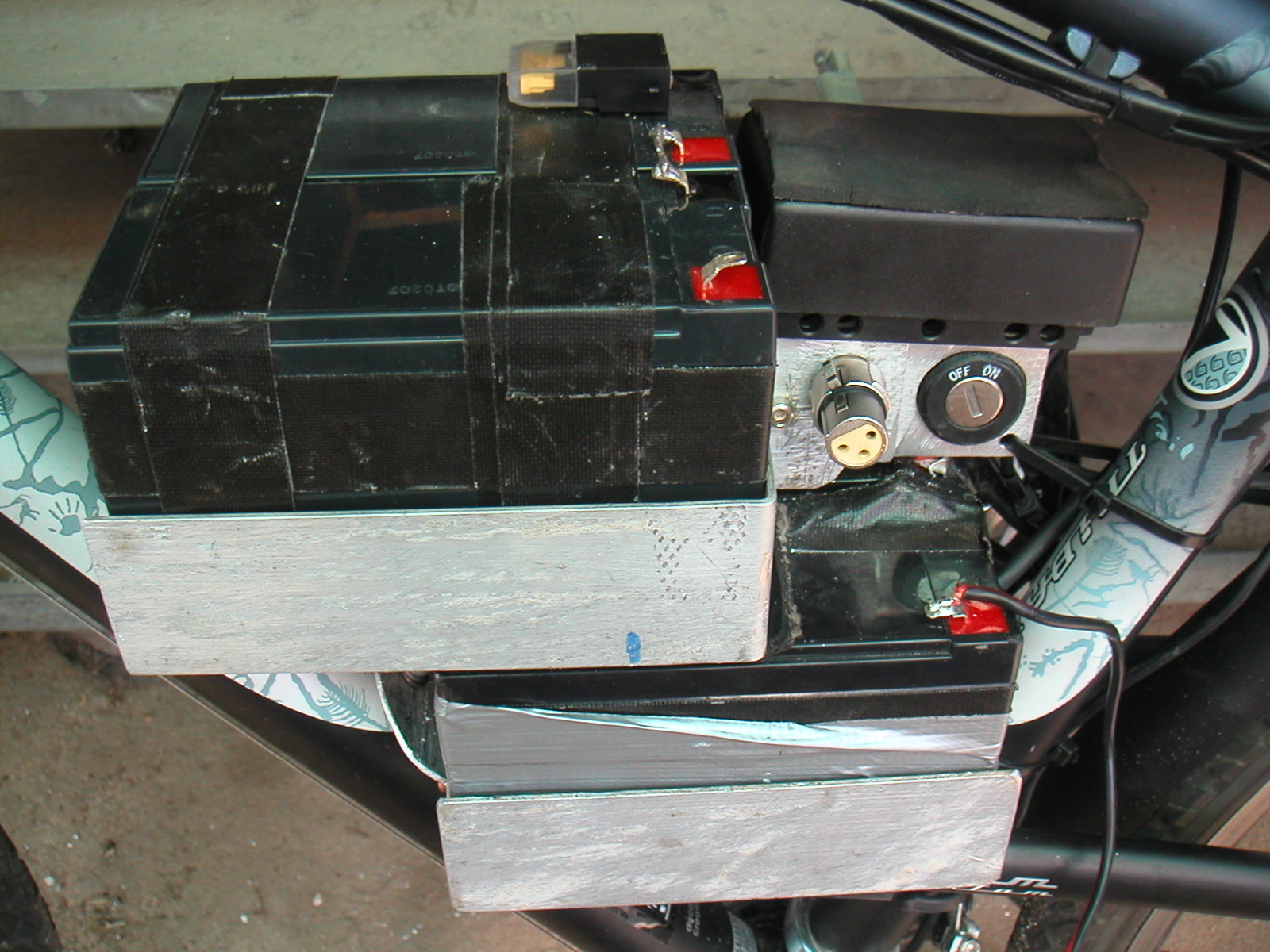

Ciao a tutti, oggi sono alle prese con la bici, sto costruendo un contenitore d'alluminio per trasferire la batteria attuale in centro telaio(4 pb da 7Ah), via portapacchi e batterie in alto.Nel mentre ho ricevuto il cruise controll,x collegarlo ho delle difficolta e come solito chiedo aiuto a voi.motore 408,controller crystalyte 48V ha libero uno spinotto maschio con tre contatatti,niente altro a meno che scolleghi qualcosa per collegare il cruise che ha una femmina da 5 ingressi di cui 4 con il contatto.l'unico che potrebbe andare e'quello del hall effect sensor for motor start immediate.

Ciao a tutti, ho finito il montaggio delle batterie, domani magari vi posto una foto del prototipo,con batterie nel centro telaio,non ancora finito.Quale sia il modello del controller non lo so, e'un 48V crystalyte, e non ha l'interrutore rosso. immagino dalle foto dei documenti crystalyte che ho reperito, che l'unico spinotto libero sia per i freni, che non ho interesse a montare.M'interessa montare il cruise c. x verificare l'autonomia in modo un po piu' preciso, con l'acceleratore a mano non va.Con quello potrei mantenere la potenza regolata ad un certo valore, avrei variabile solo la mia pedalata, ma togliendo il pas verificherei solo a motore l'autonomia, che sarebbe la minima.

invio le foto, la centralina la fisso sul taglio dei dissipatori,questa e' il controller con i vari cavi.
