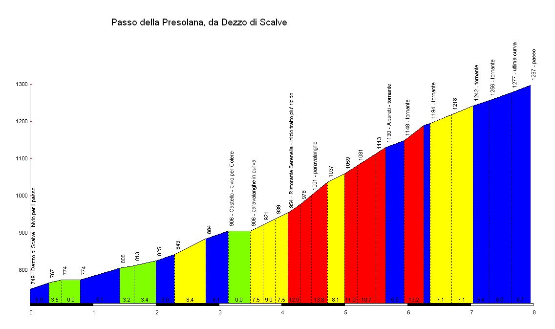

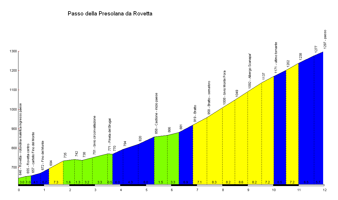

visto che sono della zona e conosco bene il percorso indicato, devo dire che bisogna avere un motore con molta coppia e potenza che tiri bene in salita, e metterci molto del proprio pedalando
il percorso solo andata ( se devi fare anche il ritorno al vedo molto dura per le batterie in quanto la salita da Dezzo Val di Scalve al Passo della Presolana è molto impegnativo!) sono 32 km partenza da Clusone 650 m slm per arrivare in circa 13km al Passo della Presolana 1297m slm, quindi discesa fino a Dezzo e poi ancora 10km di salita sino a Schilpario 1124m slm.
conoscendo i motori crystalyte potrei consigliarti il 4009 alimentato a 48v.
allego altimetria salita e discesa Passo della Presolana ( quella che da Dezzo porta a Schilpario non l'ho trovata).
16,81 KB
19,11 KB
