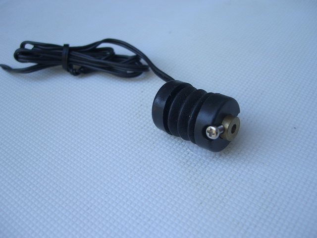

ragzzi non perdiamoci in un bicchier d'acqua, la questione non è obbligatoria è solo una sicurezza in piu' , nella recente e-city bike che ho approntato io stesso non ho montato le leve Cinesi per lo stesso motivo che dite voi di scarsa qualità e vi do ragione.
Ma è solo una questione momentanea di tempo visto che sono impegnato nei test di salita, dove i freni non li uso affatto se non il dinamico :-)
a parte questo ho pensato semplicemente di studiare il modo di applicare dei microinterruttori almeno a una leva esistente, che andrà a sostituire il mio famoso pulsante rosso, che fa la stessa funzione del microinterruttore alle leve, diciamo che ho l'azionamento separato fra leva freno e freno motore.
Pensate anche voi a questa soluzione che vi salverà capra e cavoli, semplice no?, con buona pace delle leve che vi resteranno nel cassetto.
Se poi siete bravi in meccanica puo' essere che riusciate a smontare e recuperare i microinterruttori dalle leve cinesi e adattarle alle vostre,
piu' di cosi' non so darvi altre soluzioni.

Inserito il - 26/03/2008 : 11:13:25  Mostra Profilo Invia a pixbuster un Messaggio Privato  Rispondi Quotando
Intendevo questi cosi qui:
105,17 KB
Il contatto è normalmente aperto (si chiude quando freno)
Vengono forniti con dei fanalini posteriori (non a norma) per ottenere la funzione tipica degli "stop"
Funzionano, ma allungano la corsa a vuoto del freno

Grazie Pix, non li ho mai visti fino ad ora!
Fabio T
1419 Messaggi
Inserito il - 27/03/2008 : 00:12:21  Mostra Profilo Invia a Fabio T un Messaggio Privato  Rispondi Quotando
Sono inseriti in alcuni kit di luci aggiuntive che ho trovato in una fiera dell'elettronica. Anche se credo nella migliore affidabilità dei microswitch nelle leve del freno o in quelli industriali
Inserito il - 27/03/2008 : 21:54:49  Mostra Profilo Invia a pixbuster un Messaggio Privato  Rispondi Quotando
Quoto Fabio e proprio per la mia scarsa fiducia avevo indicato di controllarne prima l'affidabilità
Però montare dei microswitch non è un lavoretto da poco (sempre se si vuole una buona affidabilità)
Io propendo per gli switch inseriti di fabbrica nelle leve
