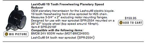

sono sistemi che avevo già segnalato tempo addietro, mi pare a PIX e IlMago, la mia memoria latitante non mi permette di risalire al post
in oggetto , ma penso invece di poter risalire alle informazioni primarie ovvero dove reperire i pezzi del motore, riduttore planetario
era una delle prime soluzioni che avevo preso in considerazione per elettrificare la bici da corsa l'anno scorso :-)

Perchè hai abbandonato questa strada? da quel che ho visto hai le competenze necessarie per fare un bel lavoretto.
Sto riduttore planetario non lo capisco molto bene. Secondo me oltre al motore serve una guarnitura con ruota libera e quarta corona, studiare un sistema di fissaggio al telaio e poi alimentazione, erogazione e un sistema di cutoff.
Mi sono avvicinato solo da qualche giorno a questo mondo e mi trovo forse nella tua condizione dello scorso anno e allora vorrei capire se ci hai proprio messo una croce sopra e perchè, magari mi convinco anche io.

ho abbandonato per vari motivi , che non vado ad elencare, ma anche perchè valutando il solo costo, a meno prezzo avevo già la soluzione pronta del Hub.
questa forse è stata la cosa che mi ha fatto desistere, oltre al fatto che occorre avere almeno un tornio o una fresa per fabbricarsi i particolari, io sono in grado di usarle, ma non le possiedo, ne ho lo spazio dove poter fare un tipo di questi lavori, per cui.....
guarda che il planetario è dotato sia della riduzione necessaria per interfacciarti con la corona
della guarnitura che della ruota libera.
Il motore pur ridotto a 382 RPM sarebbe adatto per un collegamento alla ruota posteriore
ma se lo colleghi alla guarnitura anteriore che al max ruota a 90-100 RPM devi provvedere ad una riduzione pari a 3 quindi mettere il 9/34 senza planetario o 19/52 con il planetario
poi devi pensare al pas e a un minimo di controllo elettronico della potenza e altre cosucce

ma nei kit antrieb, epac, cyclone e elation il planetario non c'è, quindi penso che si possano risparmiare dei soldini.
Il motore costa meno di 50$, con ammenicoli vari (trottle, controller, cutoff) non si arriva a 100$ (60 euro!), poi mancano solo le batterie, una guarnitura a ruotalibera idonea, un po' di ingegno e un fabbro.
Mi illudo?
