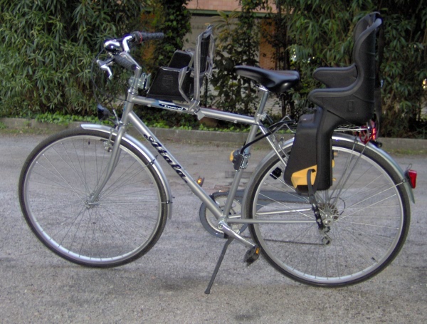

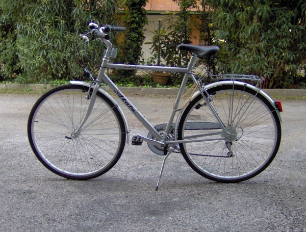

La bici farà un percorso totalmente pianegginte, quest'estate voglio portare i miei bambini al mare in bici quindi percorso su pista ciclabile a/r 25 km. vi allego foto della bici. la prima è dove monterò il kit.
la seconda come sono distribuiti i sellini x i bambini.

la tua bici è bella e il nine le andrà a meraviglia - devo avvertirti però che mi sembra sia vietato dal cds portare due bambini... poi tutto dipende dalle abitudini del luogo e dalla tolleranza dei vigili... in alternativa su una ciclabile potresti azzardare un rimorchietto, che ha posto per due bimbi e anche per un po' di attrezzatura da mare, anche perché come sei attrezzato non capisco bene dove collocheresti le batterie se non piccole nel triangolo

Elle ha centrato il problema, si tratta di una 28" e in sovra peso, il 26" già spingerebbe qualcosa in piu' , a parte questo poi francamente vedrei la bici troppo sovracaricata, poi dove piazzeresti le batterie? qui sarebbe d'obbligo per ridurre il peso a bordo
delle LIFEPO4 almeno da 10Ah quale è la stima totale di pesi fra bici cosi' come è adesso e voi tre?
forse un carrellino come dice elle....
