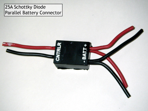

Ho trovato un componente per poter mettere due pacchi di batterie in parallelo
52,59 KB
E' un circuitino costituito da due diodi Schottky (che hanno una caduta di tensione molto bassa) che impedisce le correnti di circolazione fra i due pacchi
Lo vendono su www.ebikes.ca/store , dal Canada

Inserito il - 10/08/2007 : 23:34:19  Mostra Profilo Invia a Fabio T un Messaggio Privato  Rispondi Quotando
Sono collegati ciascuno su una linea di alimentazione, giusto?
CAduta di potenziale 0,7 volt?
Inserito il - 11/08/2007 : 21:37:31  Mostra Profilo Invia a pixbuster un Messaggio Privato  Rispondi Quotando
Si Fabio, ognuno su una linea
Ma .....
Naaaaaaaaaaa Fabio, è lì il bello : la caduta di tensione è di 0.2 V

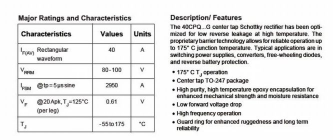

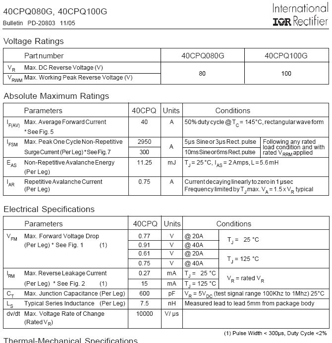

Bellissimo lo posso adottare sulla mia SFF
ho visto che c'e' anche uno da 45 A dove hai rilevato che ha solo una caduta di tensione di 0,2 V
grazie per la NEWS
Inserito il - 12/08/2007 : 16:08:36  Mostra Profilo Invia a pixbuster un Messaggio Privato  Rispondi Quotando
Dipolo, la caduta di 0.2V è tipica dei diodi Schottky, meno ancora di quella dei vecchi diodi al germanio

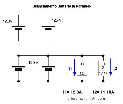

per esemplificare:
guardiamo il disegno sotto, ho messo due batterie una carica a 12,3V e la seconda a 12,7
se le dovessimo collegare in parallelo come sotto, la tensione è destinata a livellarsi ad un valore piu' basso rispetto a quella piu' carica.
Definire matematicamente a quanto si porteranno e difficile dirlo, ma possiamo
assumere che si portino vicino alla tensione dell'elemento piu' scarico.
Ora già che ci siamo possiamo collegare sempre in parallelo due resistenze
R1 di valore=1 ? mentre R2=1,1?
Le due resistenze le potremmo assimilare alle resistenze interne delle due batterie
e se si va a vedere il valore delle due correnti vedremo che si ha una differenza
di 1,11 Ampere con soli 0,1? di differenza ma anche se riducessimo a 1,01?
il valore di R2 la corrente che fluirebbe sarebbe di 12,17 Ampere, cioè
0,13A ovvero 130mA di corrente di squilibrio.
Come potete vedere sono sufficienti una variazione di 10 milli-Ohm per avere uno scompenso importante.
E' per questo motivo che le celle utilizzate per assemblare
i pacchi batterie vengono selezionate ovvero "matched"

IlMago ha scritto:
..a questo punto mi domando se, in un pacco di batterie ben equilibrato, quindi con correnti tra una batt e l'altra irrisorie, l'uso dei diodi non possa comportare, attraverso il loro minimo ma esistente assorbimento, uno spreco superiore al risparmio ottenuto.
Si', il conto della perdita dei diodi si puo' fare. Usando il meglio che c'e', il tipo Schottky, la perdita e' di 0,61, che e' il valore di caduta per quelli che sto usando io. Moltiplica questo valore per gli Ah e hai la perdita matematica minima. Per 10Ah e' 6Wh, non poco quindi hai ragione. Pero' metti 3 o 4 pacchi in parallelo, e dopo un anno di uso, o non uso, e il premio dei 6Wh da pagare forse ti assicura nei confronti di perdite assai maggiori. Sarebbe da verificarlo...
Inserito il - 18/04/2008 : 22:53:19  Mostra Profilo Invia a pixbuster un Messaggio Privato  Rispondi Quotando
Mazott due cose:
0.61 è la caduta di tensione? perchè mi aspetterei molto meno - verso gli 0.2V teorici appunto degli Schot.
comunque con una batteria da 36V e 10Ah ho una riserva di 360Wh e i 6Wh persi con i tuoi diodi sono l' 1.6% e non mi pare sia granchè
E rafforzo il tuo dubbio: forse a elementi nuovi non metterli non crea problemi, ma appena cominciano ad invecchiare l'elemento più debole muore molto prematuramente

Inserito il - 18/04/2008 : 23:30:49  Mostra Profilo Invia a mazott un Messaggio Privato  Rispondi Quotando
pixbuster ha scritto:
Mazott due cose:
Non so, forse e' dovuto alla corrente elevata, guardare il grafico in fig.1

Inserito il - 18/04/2008 : 23:52:06  Mostra Profilo Invia a mazott un Messaggio Privato  Rispondi Quotando
Aggiungo anche il riferimento alla fig.1
40 KB
28,1 KB
mazott
1359 Messaggi
Inserito il - 19/04/2008 : 15:58:08  Mostra Profilo Invia a mazott un Messaggio Privato  Rispondi Quotando
In effetti, stavo vedendo, siccome i 40CPQ080G sono venduti doppi nel loro contenitore (due diodi, tre contatti, due e uno di massa comune), nulla vieta che si possano montare in parallelo, a coppie. In questo modo, con correnti dimezzate, si eviterebbe di passare per la parte piu' onerosa del drop nella curva e avvalersi di perdite inferiori, non avevo considerato....
