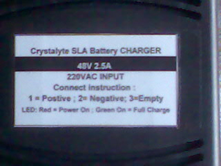

ora sto provando a caricare le batterie col carica batterie di cui ti invio i dati di targa in allegato.
Durante la carica ho notato delle cose che magari sono normali ma a me, probabilmente perchè non ho mai usato questo dispositivo, sembrano strane.
1) durante la carica il led rosso rimane acceso in continuo e quello verde fa dei brevissimi lampi e contemporanemente la ventolina del caricabatterie sembra che accelleri e decelleri a intermittenza
2) dopo circa 15 minuti di carica le batterie cominciano ad emettere un breve rumore e volevo sapere se questo è normale visto che si tratta di batterie al pb-gel VRLA 12V 9A

mi viene da sospettare che il CB eroghi un pò troppa corrente..
sempre in teoria: la batterie al piombo vanno ricaricate al 10% della loro capacità nominale
con le batterie da 12Ah il CB dovrebbe erogare 1,2A, il CB della lyte eroga 2,5A, il doppio, per cui le batterie tendono a scaldarsi e a "friggere"..
in casi estremi arrivano a fondere, c'era una foto di batterie deformate su questo forum ma non riesco più a trovarla
qualcuno le ha per caso viste (le batterie fuse)?

Ovviamente devi usare un CB a 12V e NON quello per le automobili, erogano troppi A
L'ideale sarebbe un CB da 900Ma

Fabio T
1419 Messaggi
Inserito il - 24/08/2008 : 00:17:38  Mostra Profilo Invia a Fabio T un Messaggio Privato  Rispondi Quotando
fabianix ha scritto:
grazie gip, non le trovavo più....
cmq io carico delle SLA da 7,2Ah con il CB della lyte a 2,5A, mai successo nulla, a volte lascio il CB collegato per giorni, tanto fa da tampone e me le tiene sempre cariche (okkio che non tutti i CB fanno così), ma ricordatevi sempre di collegare PRIMA le batterie e POI la 220V, con tutte i tipi di batterie, l'ho letto da tutte le parti, non capisco il perchè ma seguo sempre questa regola, sia per preservare il CB che per le batterie
Presumo sia per due motivi:
1) per far rilevare al caricabatterie con maggior precisione il voltaggio delle batterie suddette;
2) per evitare cortocircuiti nell'inserimento del connettore, una volta ho provato a mettere quello della cinesona a CB acceso e non azzeccando subito la posizione è scoccata una bella scintillona.
Jonathan
1062 Messaggi
Inserito il - 24/08/2008 : 21:16:41  Mostra Profilo Invia a Jonathan un Messaggio Privato  Rispondi Quotando
...Più che altro perchè questo tipo di carica batterie, che usano uno stadio di alimentazione switching, si danneggiano se li si lascia senza carico; devono essere quindi attaccati prima alla batteria e poi al 110/220 50-60 Hz...altrimenti si bruciano.(...non immediatamente, si intende, ma se ci si scorda di staccarli dal 220 e si vavia con la bici.....si possono bruciare.)
Poi sicuramente ci sarà al loro interno un circuitino che rileva il valore della tensione della batteria e poi, qundo si attacca al 220 il CB, parte con la carica o il mantenimento della batteria.
Ho letto di questo fatto, su come usare il CB, sul sito della Crystalyte....mi pare....ma non ci giuro.
Saluti

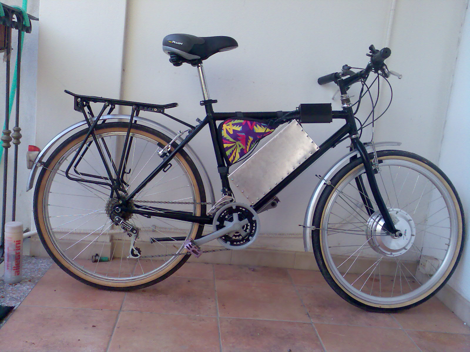

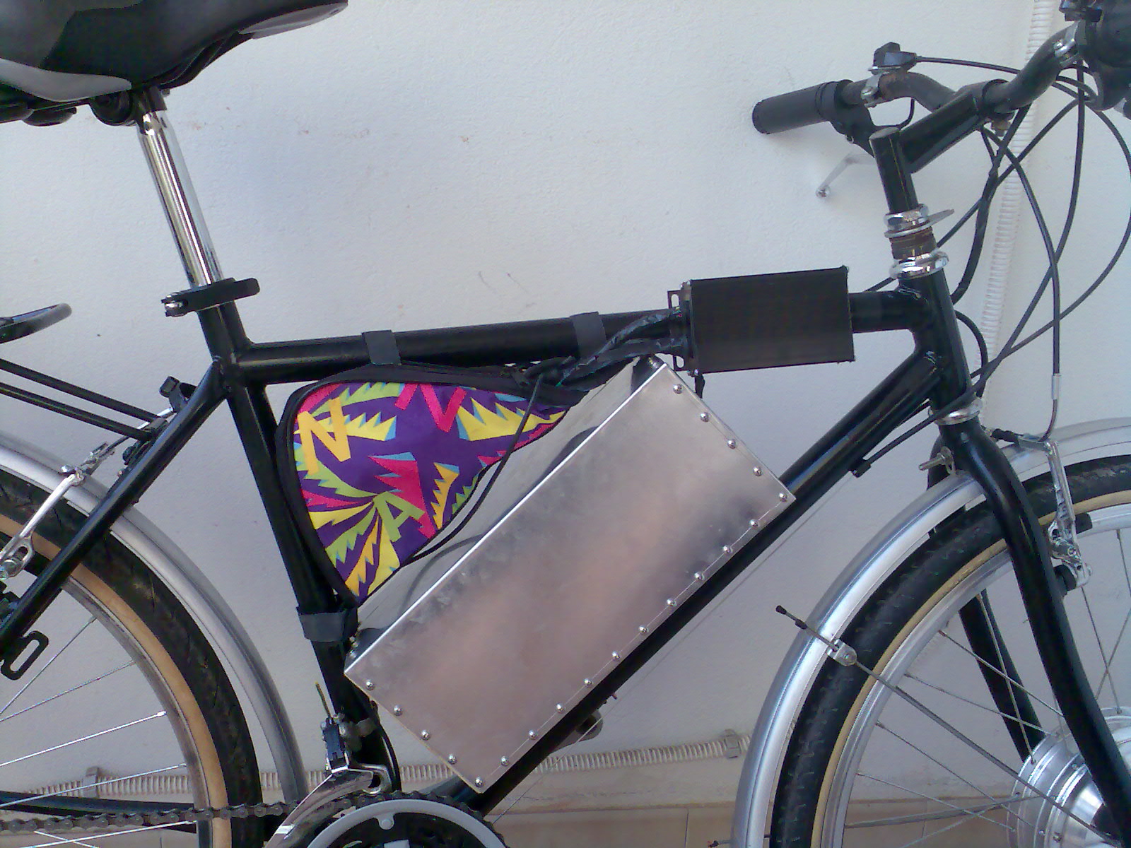

Inserito il - 09/09/2008 : 16:03:54  Mostra Profilo Invia a masfo un Messaggio Privato  Rispondi Quotando
finalmente ho terminato la bicicletta e l'ho anche rodata, in allegato metto due foto
431,18 KB
434,1 KB
