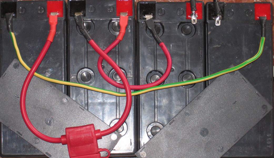

Inserito il - 19/06/2007 : 13:29:21  Mostra Profilo Invia a mazott un Messaggio Privato  Rispondi Quotando
Ecco il risultato dell'uso "deep" delle batterie 12V 7,2Ah . Due hanno fischiato e letteralmente divelto il coperchio superiore, mettendo in evidenza le valvole. Documento della serie "educational"...
Richiuso con alcune punte di Bostik.

Inserito il - 19/06/2007 : 14:37:13  Mostra Profilo Invia a elle un Messaggio Privato  Rispondi Quotando
che cosa significa esattamente quando la batteria "fischia"?
perché qui http://www.jobike.it/forum/topic.asp?TOPIC_ID=340 ciskje descriveva qualcosa di simile sulle batterie al litio della frisbee:
Sempre sotto sforzo avevo la netta sensazione che la batteria al litio "soffiasse" aria (o almeno sentivo quel rumore). Mi sono un po' spaventato devo dire.
in quel caso la batteria al litio era di una avantgarde, e sulla avantgarde sotto sforzo a un certo punto aveva determinato un sovraccarico del motore... spostata su una euro7 il sovraccarico non si era ripetuto (diverso controller?), ma sotto sforzo la batteria appunto apparentemente "soffiava"...

Inserito il - 19/06/2007 : 15:59:49  Mostra Profilo Invia a mazott un Messaggio Privato  Rispondi Quotando
[...] ma sotto sforzo la batteria appunto apparentemente "soffiava"...
Nel mio caso e' avvenuto durante la ricarica , separatamente per le due batterie indicate, l'altro ieri sera la prima e ieri sera la seconda. Che sia avvenuto durante la ricarica e' cosa comprensibile perche' la reazione sviluppa gas nella fase di ricarica. Per il litio bisognerebbe studiare l'ossido-riduzione per capire se e' verosimile che faccia il contrario, ma qui servirebbe un esperto di queste reazioni . Le SLA, probabilmente, essendo arrivate a zero senza essere del tipo previsto per farlo, dopo 4 o 5 ricariche, potrebbero aver preso qualche contraccolpo. Ora sono tornate completamente cariche comunque, vediamo come proseguono.

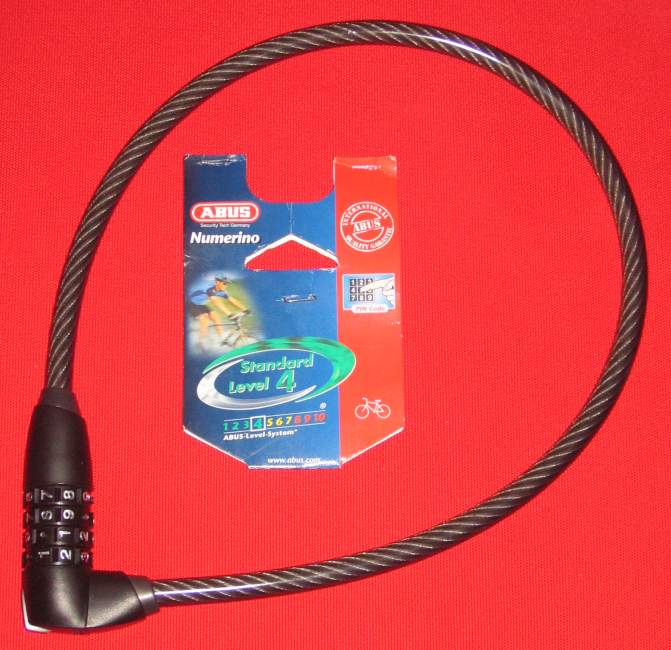

Inserito il - 19/06/2007 : 22:06:52  Mostra Profilo Invia a mazott un Messaggio Privato  Rispondi Quotando
quell'antifurto rosso - oltre a stonare terribilmente come tinta, non serve a nulla: compra un lucchetto a U o se non hai spazio sulla bici una grossa catena, preferibilmente abus
Sottopongo all'esame della commissione il mio acquisto Abus, modello Numerino. Sicuramente e' meglio del filo rosso con toppa in plastica ma e' difficile per me valutare quello "Standard Level 4". Spesa "contenuta" in 16 euro.
PS: Mi era presa la paranoia da ieri sera e oggi sono entrato dal moto-biciclaro con tutto il mezzo, pur di non parcheggiarlo.
58,83 KB
Inserito il - 19/06/2007 : 22:45:32  Mostra Profilo Invia a elle un Messaggio Privato  Rispondi Quotando
guarda mazott tu sei a roma - dove si fanno una microbike al giorno, se ho capito bene
è vero che la tua specialissima è meno a rischio di furto di una bici anonima
ma se un ladro è motivato (e potrebbe non esserlo, per la ragione appena detta: difficile rivenderla) con uno strumento di pochi centimetri, che si nasconde nella mano, quel cavetto salta in una manciata di secondi
va bene come antifurto secondario, se devi scendere un attimo dalla bici per comprare il pane... come bloccaruota impedisce al ragazzino di passaggio d'inforcare la bici e via... ma lasciare la bici un certo tempo fissata con quello è sfidare la sorte
abbiamo in Accessori più di un thread sugli antifurti
il mio consiglio (che è il mio consiglio perché lo copio da fonti autorevoli) è un lucchetto a U di 30 cm, dall'Abus Varedo in su (meglio in su, se sei in situazioni a rischio)
che con il supporto generalmente in dotazione si porta comodamente su un lato del portapacchi, se lo si ha, o fissato al telaio
oppure una catena veramente solida come la city-chain
che a prezzo di un costo e peso maggiore ti offre un po' più di flessibilità di attacco
detto questo, io se fossi in te mi terrei il "numerino" come antifurto leggero, rapido e aggiuntivo (che sta pure bene in tinta ) e mi comprerei un lucchetto a U per stare tranquillo... anche se, ti ripeto, credo che la personalità unica della tua bici la renda per i ladri relativamente meno appetibile... sempre che non siano più rapidi ad imparare di tanta altra gente

Mazott ma se le batterie fischiano in ricarica vuol dire che le hai scaricate troppo a fondo: non hai modo di controllare la tensione (non lo fa la centralina?) per evitare questo uso che ti "brucia" gli elementi?

Per quel che riguarda l'antifurto, anch'io non so valutare il "level 4" perchè ogni fabbricante si costruisce la sua scala di valori
Ma credo che sia piuttosto poco (mi dispiace infierire Mazott) : di solito i sistemi a combinazione si aprono "ad orecchio" tenendo tirato il perno che entra nella serratura e girando la prima ghiera fino a che si sente una piccola differenza, poi si passa alla successiva

Grazie per le info ed i buoni consigli, cio' che il commerciante medio non e' capace o non vuole dare. Per questo motivo sono convinto che molto dell'acquistabile sia inefficace e l'esperienza diretta e' decisamente insostituibile. Ciao

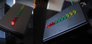

Purtroppo e' proprio cio' che il controller Crystalyte non fa, esiste solo un led giallo sul Thumb Regulator che, appena la batteria e' sul punto di salutare, comincia ad accendersi. Bisognerebbe aggiungere un circuito limitatore, tipo quelli per il litio o NiMH. Per ora mi sono appena fatto una scatoletta per misurare un po' piu' finemente il livello di carica (solo misurare, pero' su una scala di 10 led, invece che su uno solo presente sulla manopola del Crystalyte), fatta da uno piccolo schema trovato facilmente in rete (http://www.uoguelph.ca/~antoon/circ/batmon12.htm), che sembra funzionare, nei prossimi giorni lo applico e poi vi dico se ne vale la pena. Si tratta di una cosa venuta fuori cosi':
7,44 KB

Per quel che riguarda l'antifurto, [...] di solito i sistemi a combinazione si aprono "ad orecchio"
Questa e' proprio la ...musica che volevo sentire, grazie ancora.

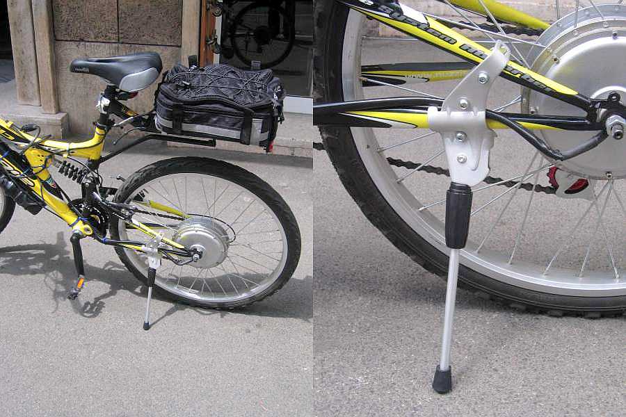

mazott ha scritto:
Devo dire una cosa riguardo il cavalletto. Non regge piu' e, con il preso delle batterie, ora si ribalta. Sapete se posso pensare di mettere un cavalletto piu' lungo, oppure se esistoni cavalletti centrali, tipo moto?
è giusto, bisognava pensarci: esistono [...]
Ho risolto ieri in questo modo, preso un cavalletto economico ed applicato al retrotreno, togliendo quello originale che era messo al telaio, classicamente sotto il movimento centrale. Sembra reggere!
PS: Ho solo dovuto accorciare di circa un paio di cm la zampa, per avere la giusta inclinazione, e poi messo un gommino dal ferramenta.
80,02 KB

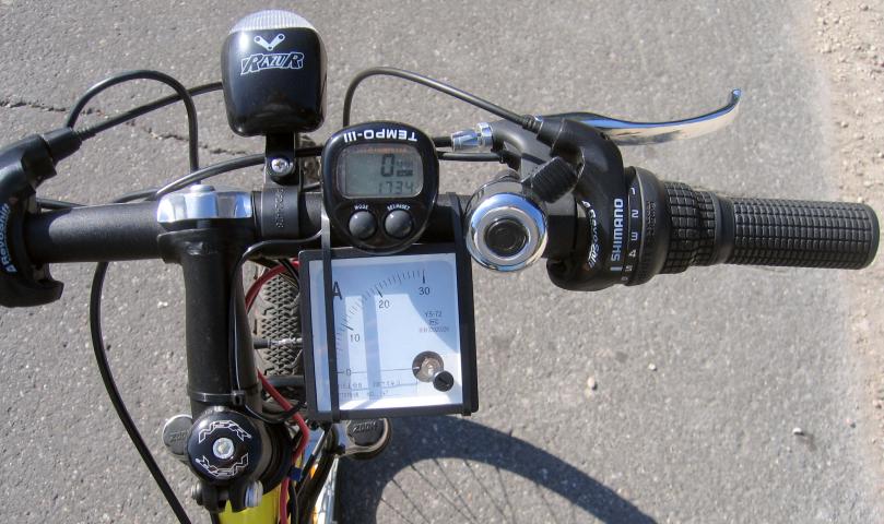

mazott ha scritto:
Fatte oggi le misure del Crystalyte 4011 a 48V.
Purtroppo lo strumento era da 10A e ci voleva forse un 20A.
Ho rimesso oggi un amperometro da 30A, modello da "safari", e rifatto le misure.
73,73 KB
Confermati gli assorbimenti in pianura, gia' descritti con lo strumento precedente, intorno ai 6 Amp.
Sulle salite secche, inclinazione da 20 a 30 gradi (non so in % l'equivalente), l'assorbimento e' di ben 20 (venti) Amp. Questo significa che la potenza del motore sfiora il chilowatt intero (980 W).
Ho visto che questo regime e' sostenuto e non di picco. la salita ripida era di alcuni secondi e l'assorbimento non ha mostrato nessuna flessione lungo la salita costante, fisso a 20A.
L'assorbimento di picco, nel movimento da fermo sulla stessa salita, e' stato di circa 22-23 Amp.
Non ho provato salite piu' ripide ancora, ma probabilmente l'assorbimento potrebbe salire ancora. La salite a 20 Amp, molto ripida e' stata fatta dalla bici senza neanche un gemito.
