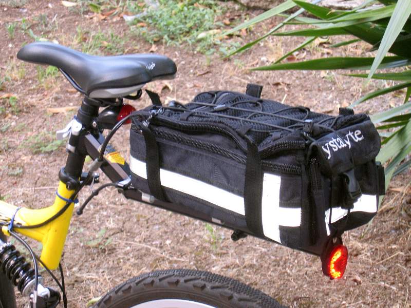

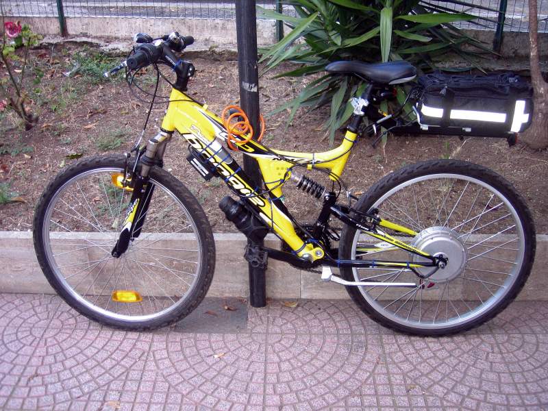

Allora, le prime impressioni di uso. Mi sono fatto una giratina nella citta' di Roma, di una ventina di chilometri, tra vari saliscendi per circa un'ora e mezza. Non c'e' stata nessuna difficolta' di trazione e le 4 batterie SLA gel 12V 7.2 Ah mi hanno riportato a casa, con la carica ancora in apparente piena efficienza e senza diminuzione della potenza. Devo dire che con questo Crystalyte (4011) , caratterizzato dalla coppia in bassa velocita', si puo' stare con il rapporto piu' lungo anche nelle salite discretamente sostenute, senza necessita' di cambiare. Provero' domani la salita del Pincio, quella da P.zza del Popolo fino a Trinita' dei Monti, e vedro' se la coppia del motore si comporta in modo altrettanto elastico. Il motore, alla fine dell'uscita, era ancora piuttosto freddo e al rientro, solo dopo alcuni munuti in garage, ha raggiunto una trentina di gradi. La temperatura, durante l'intero tragitto a tramonto fatto, era stata semi-fresca.
Faro' appena possibile le misurazioni di corrente che in un altro thread accennavo, per verificare il rispetto della normativa su cui esistevano alcune perplessita'.
Riportero' anche alcune mie impressioni installando questo magnifico giocattolone.
Un primo commento a parte merita il Thumb Regulator del Crystalyte, che e' un regolatore di potenza comandato dal pollice. Oltre ai pedali, e' necessario regolare la potenza che si intende fornire al movimento tramite tale dispositivo, chiaramente nell'intenzione di dosare la riserva della batteria. Poiche' la levetta azionata dal pollice e' a molla, essa ritorna indietro se non e' mantenuta in posizione , per cui, per assicurare la progressione continua, occorre stare con il proprio pollice continuamente premuto sulla levetta del regolatore, cosa non comoda, soprattutto per la marcia con andatura costante: si rischia veramente che l'unica fatica della bicicletta, e in questo caso non poca affatto a mio giudizio, sia proprio quella di tenere spinto questo comando, con il conseguente anchilossamento del pollice. Esiste comunque un cruise control opzionale, ho saputo, che permette di memorizzare e mantenere la posizione di accelerazione, per non dovere stare a stressare il proprio dito; esaminero' la possibilita' di risolvere la questione, che, secondo me, non e' per nulla secondaria.

Si', il peso netto totale delle quattro batterie e' 8,5 Kg, che diventano 9 comprendendo la sacca di alloggiamento.
Ho gia' ricaricato, giudicando dal tempo che e' stato richiesto, circa due ore, posso provvisoriamente pensare che la scarica avvenuta fosse stata circa della meta'. Per prova, le utilizzero' fino alla scarica completa.

posso chiederti anche cosa ti ha fatto preferire il kit posteriore e se hai incontrato difficoltà particolari nel montaggio?
Ho preso il kit posteriore solo perche' era quello immediatamente disponibile, e nonostante un costo maggiore di 30 euro, credo motivato dal fatto che forniscano un gruppo di pignoni Shimano sostitutivo. Questo gruppo mi e' parso sostanzialmente equivalente ma comunque era compreso nel kit e io l'ho impiegato. La difficolta' del montaggio posteriore non e' stata insormontabile, casomai lo e' stato il fissaggio del PAS, poi ne diro'.
Asvea mi ha detto che non esiste un forte motivo per spostare la scelta posteriore/anteriore: il 20% lo acquista anteriore forse per la maggiore manovrabilita'del manubrio, non appesantito dal peso del motore.

se un giorno con calma ci fai pure una foto vediamo anche l'effetto estetico
Questa e' la bici:
115,59 KB
e questo e' il particolare del portapacchi con batteria montata:
94,35 KB
E' solo un po' gialla, ciao!
Inserito il - 18/06/2007 : 23:01:35  Mostra Profilo Invia a elle un Messaggio Privato  Rispondi Quotando
uau!
è decisamente gialla!
senti, solo una cosa: quell'antifurto rosso - oltre a stonare terribilmente come tinta, non serve a nulla: compra un lucchetto a U o se non hai spazio sulla bici una grossa catena, preferibilmente abus
i miei complimenti mazott
Inserito il - 18/06/2007 : 23:22:48  Mostra Profilo Invia a pixbuster un Messaggio Privato  Rispondi Quotando
concordo con Elle: a me con DUE di quegli antrifurti lì, m'hanno volatilizzato la bici in pochi minuti e in un posto affollato
Ti faccio anch'io i complimenti per la tua realizzazione molto "pulita"
Una curiosità: quanto pesa adesso la bici?
fa ora 24 Kg esatti, escluse le batterie (al momento altri 9,3Kg con la bag)
Devo dire una cosa riguardo il cavalletto. Non regge piu' e, con il preso delle batterie, ora si ribalta. Sapete se posso pensare di mettere un cavalletto piu' lungo, oppure se esistoni cavalletti centrali, tipo moto?

il telaio in che materiale e' ?
.. l'ho visto quel portapacchi... bello!

sei sicuro che sia una buona posizione per il controller? mi sembra un po esposto...
è giusto, bisognava pensarci: esistono dei cavalletti doppi, pletscher ne fa sicuramente un tipo ma altri li trovi facilmente di provenienza olandese (li si usa spesso coi sediolini per bimbi)... guarda su ebay...
per esempio
http://cgi.ebay.it/Dubbele-Fiets-Standaard-Fietsstandaard-Dubbel_W0QQitemZ290129820381QQihZ019QQcategoryZ27925QQtcZphotoQQcmdZViewItem
attento però che vada bene per la tua bici

Inserito il - 19/06/2007 : 00:51:23  Mostra Profilo Invia a mazott un Messaggio Privato  Rispondi Quotando
Il telaio e' in alluminio
nei kit e' quasi tutto in esposizione, alcune cose forse si possono intubare ma altre e' difficile. Che tipo di esposizione particolare intendi per il controller?
aspettando che sandro risponda... il controller è sensibile all'acqua (in verità tutto il crystalyte non va usato per guadare fiumi, ma il controller può soffrire la pioggia... c'è chi si da' da fare a rendere stagno il tutto con silicone, grasso dielettrico e non so che altro)

Inserito il - 19/06/2007 : 01:19:06  Mostra Profilo Invia a elle un Messaggio Privato  Rispondi Quotando
sì, spesso il controller è messo nella borsa... ma per rendere stagno tutto intendevo cavi, regolatore di potenza, microinterruttori dei freni ecc. ecc... anche a te converrà preoccupartene con il gm
