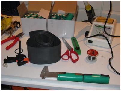

Per montare le batterie ho anche acquistato tre metri di guaina termoretraibile, necessario a ricostruire quattro torcioni da cinque batterie“solidali” (6 Volt cadauno).
21,28 KB
Eccomi pronto all’avventura con batterie, guaina, saldatore etc…

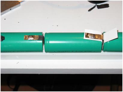

Nella foto successiva c’è un dettaglio sulle saldature, e sui pezzettini di cartoncino (biglietti da visita, vecchio trucco) che ho infilato tra elettrodo e accumulatore per rinforzare l’isolamento tra gli elettrodi positivi e le masse esterne degli elementi (negative). Il cartoncino sulla dx l’ho ripiegato poi a sinistra isolando completamente l’elettrodo.
13,94 KB
Più volte ho letto nel forum di alcuni che ritengono che la saldatura a stagno non sia idonea per ragioni meccaniche (in quanto suscettibili di interruzione perchè sottoposta a vibrazioni) ed elettriche (la saldatura non consentirebbe un contatto in grado di produrre elevate correnti, tant’è che le batterie costruite industrialmente sono saldate con saldatrice elettrica a punti…). Non condivido questi timori. Le linguette da saldare erano nel mio caso piuttosto lunghe e molto morbide da piegare. Quindi ho potuto abbondare nella quantità di stagno, nelle superfici delle saldature, nella temperature della punta; grazie alla lunghezza degli elettrodi non ho avuto paura di “scottare” le batterie e ho potuto esitare un po’ più a lungo col saldatore. Sono certo della buona qualità delle saldature (in elettronica si impara presto a conoscere la differenza tra una saldatura “fredda” ed una “calda”). Quanto alle vibrazioni, la morbidezza degli elettrodi e il sistema di imbalsamatura a guaina fanno il resto…

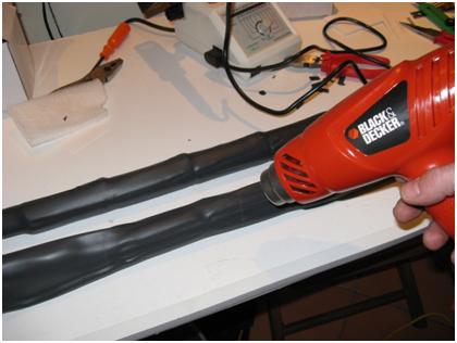

Non restava che inserire il “bastone” nella guaina termoretraibile, scaldare il tutto e servire in tavola…
22,63 KB
Nella foto si vede un torcione già pronto (quello di sopra), ed un altro a cui sto cuocendo la guaina. Si apprezza anche uno scorcio della mia mano.
Il risultato – pur se esteticamente differente - è funzionale come l’originale; le piccole irregolarità della superficie non impediscono la chiusura del pacco batteria, mentre il diametro del “bastone” è appena un po’ più abbondante dell’originale a causa della guaina spessa. Meglio cosi. Le batterie, strette nella guaina, risultano perfettamente immobili nell’astuccio di plastica del pacco batteria anche senza usare i distanziatori di plastica originali.

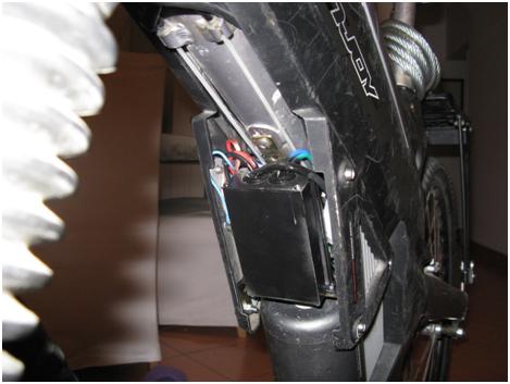

Ecco una immagine della realizzazione. La scatoletta della centralina l’ho spruzzata con la vernice nera matta. Aggressiva e cattivissima…
25,45 KB
La bici funziona perfettamente. E’ molto prestante e mi dà un sacco di soddisfazioni. Anche perché so di averla salvata dalla discarica…
