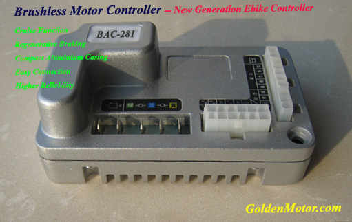

non ho ben capito cosa fa di speciale questa nuova centralina
71,89 KB
http://www.goldenmotor.com/
cliccate su Hub motor nel menù di sinistra

Beh, le nuove features te le elenca sotto
Available for 24V,36V and 48V brushless motors
Cruise Speed Control
Regenerative Braking
Hall sensor failure redundency (Automatically switch to sensorless control)
Other failures redundency (Work with failed throttle and power breaker)
You can force it to work with lower voltages (e.g 48V to 36V, 36V to 24V)
Report failure components by beeps
Anti-theft alarm
Motor phase self detection and calibration
Support Forward and Reverse
Excessive Current Protection
Low Voltage Protection
High Reliability
Il prezzo e' anche molto invitante $65, bisogna vedere se mantiene quello che promette; e' davvero interessante , e la costruzione nel case fatto apposta e con connettori di tipo "automotive" da un tocco di professionalita'; normalmente quando si spende per questo tipo di cose, non si va a risparmiare sulla qualita' dei componenti
Potrebbe essere un segnale del passaggio da una produzione "casalinga" assemblata in generici scatolotti, a una vera e propria industrializzazione , con tutte le spese che cio' comporta (stampi custom, QC, ecc). Definitivamente da seguire con attenzione

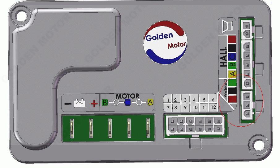

Joffa Joffa Joffa... ma perche' non controlli due, tre, 100 volte prima di parlare, specie quando una cosa la dico io, che dovresti sapere che non dico cazzate???? (smileys disambiguatori del tono bonario aggiunti)
Il PAS c'e', come correttamente indicato nello schema (cerchiato da me, cosi' lo vedi di sicuro)
