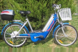

ciao ragazzi sono davide di modena possessore di questa bici
47,08 KB
va benissimo lo pagata 380 euro (il restante lo ha messo il comune)
a parte che e' un po' scomoda perche' mi ritrovo il manubrio troppo lontano rispetto la seggiolino...
ha una hottima autonomia perche' riesco a fare 35 kilometri usando solo l'acceleratore non pedalo mai nemmeno per partire
pero' ha un difetto molto grosso.
non supera i 23kmh controllati con il gps..
mi chiedevo se qualcuno puo' darmi un consiglio per farla arrivare a 26-27kmh....e oltre..tanto la uso in aperta campagnia e nessuno mi dice nulla

ciao davide1936,benvenuto sul forum,a me piace molto la linea della tua bici,la mia e' simile,ha un autonomia maggiore e fa i 22km/h anche io ho cercato la soluzione per dargli qualche km orario in piu' ma non sono riuscito a trovarla.

Benvenuto Davide1936 non ti crucciare più di tanto della velocità; qualche Km\h in più non Ti cambierebbero la vita e ridurrebbero l'autonomia della cinesotta.
Mi sembra che Tu sia abbastanza soddisfatto dell'acquisto, il prezzo che hai pagato è veramente basso, quindi se posso dare un consiglio goditi l' e-bike così com'è in sicurezza e conformemente al codice della strada.

è simile alla mia col motore a spazzole, anche come velocità... ho provato di tutto, anche collegare direttamente la batteria al motore ma di + di quella velocità il motore non riesce ad andare. tra l'altro io avevo delle ottime batterie da 14Ah, le tue di serie sono sicuramente + piccole.

Meglio aspettare i più esperti in centraline ma direi che la soluzione sarebbe aumentare la tensione e portarla a 48V
Ma questa "operazione" potrebbe facilmente danneggiare la centralina (e molto ovviamente) fà decadere la garanzia
Per aumentare la tensione bisognerebbe aggiungere (sul portapacchi?) una nuova batteria da 12V (mi pare che la tua sia a 36V)
Poi c'è il problema del caricarla perchè il caricabatteria originale non andrebbe più bene
Poi c'è il problema dell'autonomia che, a quelle velocità e senza aiuto nemmeno in partenza, calerebbe drasticamente (la batteria aggiunta non riuscirebbe a pareggiare la maggior richiesta di potenza del motore)
Poi c'è il problema del peso, che crescerebbe circa di altri 4 chili
Poi c'è il problema della sicurezza: feni e telaio sono all'altezza dei 30 km/h ? (circa il doppio dello sforzo rispetto ai 23)
Da quello che dici ho, per finire, paura che tu stia già usando una bici "fuori legge" perchè parli di assenza completa di pedalata
Se vuoi puoi leggere nell' e-ciclopedia la voce "il codice della strada e la bici" ( clicca QUI )
Non vorrei averti spaventato con tutta questa filastrocca, ma è per farti decidere consapevolmente

la mia bici ha un motore da 250w motore senza le spazzole non so' come si scriva...brusless....e' un 36 volt 12 ah.
mi accontenterei salisse a 26-27kmh.
oggi c'era vendo e non superava i 20 :-( ma con vento dietro faceva i 25kmh hehhe

Se vuoi farla andare più veloce non hai altra alternativa se non mettere una quarta batteria e portare tutto a 48v.
Io sulla mia cinese, simile alla tua, anche se più vecchia e conciata, ho fatto così.
Inizialmente pensavo di mettere la batteria aggiuntiva dentro il cestino davanti ma poi ho fatto male il calcolo della lunghezza dei cavi e alla fine l'ho messa accrocchiata tra l'altra e il tappetino nero che si vede dalla tua foto, scocciata su alla cavolo, tanto dell'estetica non me ne frega un tubo
La centralina sovralimentata ha retto benissimo, il motore gira tranquillo
Cmq Quoto Pixbuster in tutto quello che ha detto
Aggiungendo come ulteriore vincolo che se fai come ho fatto io poi la batteria non la puoi più staccare dalla bici e va ricaricata "in loco"

NON mettere assolutamente una batteria in più non portarla a 48 volt brucieresti tutto in poco tempo.
La velocità massima di 23 kilometri ora è più che normale, dato il peso della bici ecc.
Se vuoi andare più veloce potresti tentare di cambiare centralina ma dubito che a 26 km/h ti cambi la vita. Dovresti cambiare tutto mettere un motore più potente e una centralina adeguata. Ti consiglio di tenerla cosi e ti consiglio anche di pedalare per non attirare l'attenzione di chi dovrebbe vigilare su cose più importanti!
