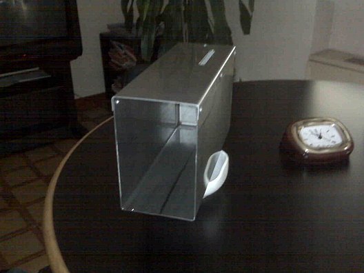

Dolce è l'attesa quando si pensa ad un progetto e lentamente questo prende piede nella propria fantasia, poi si cerca tutto quello che serve per metterlo in pratica e quando è pronto si inizia la costruzione con la consapevolezza della necessità di un po di tempo prima di veder completata la propria opera.
Pertanto cari amici elettromuniti mi spiace non poter presentare in foto e in filmato la mia fantasia, ho bisogno ancora di un mesetto per completare il tutto poi, se sarà come mi aspetto sia, vedrete le foto e anche un filmato, diversamente cancellerò il post .
Nell'attesa di un incontro fra i parecchi eletromuniti della zona bolognese...ciao a tutti
Veniamo ora all'idea che parte da un obiettivo semplice semplice che qui di seguito sintetizzo, creare una bicicletta che abbia le seguenti caratteristiche:
1) eliminare problemi di collo, di culo e di polsi
2) autonomia modulare da 50 a oltre 100 km
3) possibilità di carico (tipo spesa)
Questo in sintesi, intanto per iniziare una foto di un particolare e arrivederci alle prossime puntate.
33,02 KB

T4R ha scritto:
Portabatterie???
si affermativo questo è il portabatterie che andrà poi "integrato" con adeguata sagomatura perchè squadrato su oggetto dalle forme tondggianti non ha molta estetica.

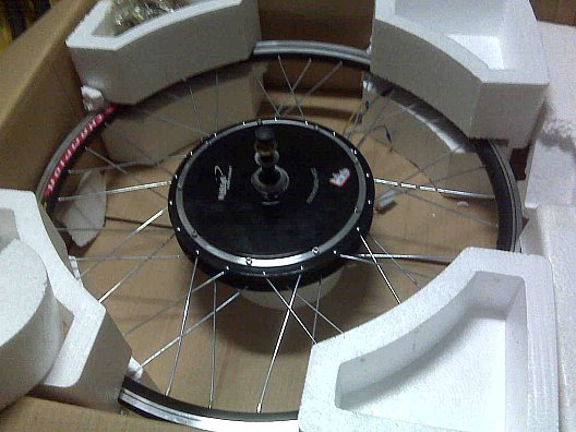

Ovviamente il motore sarà quello che uso da sempre:
51,18 KB

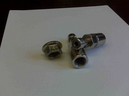

Mentre i conettori di Joffa per me sono troppi e preferisco una soluzione più veloce:
47,45 KB
Per ora basta cosi, un pacco è in viaggio presso un amico... vediamo cosa combiniamo.

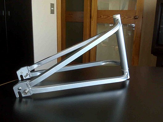

tanto per mantenerer vivo l'interesse e per tenermi su di morale, dato che non c'è un pezzo che sia uno, preso qua e la che non debba essere "lavorato" e adattato.
Tornio, lima, sega e saldatore sono all'ordine del giorno.
Il problema più rognoso per ora è la catena della bicicletta che corre troppo vicina alla struttura, fa nulla risolveremo pure quella.
Una foto di un altro pezzo adeguatamente sistemato.
Cmq sono sempre Work in progress.

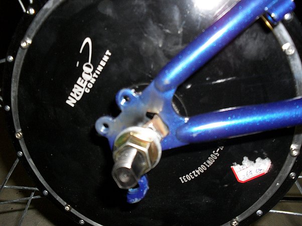

Inserito il - 11/11/2010 : 16:22:14  Mostra Profilo Invia a SergioF un Messaggio Privato  Rispondi Quotando
arrivati altri due pezzi lavorati che verranno a suo tempo assemblati.
Notare la "dolcezza" della lavorazione passante per adattarsi alla caveria del motore HS..
21,07 KB

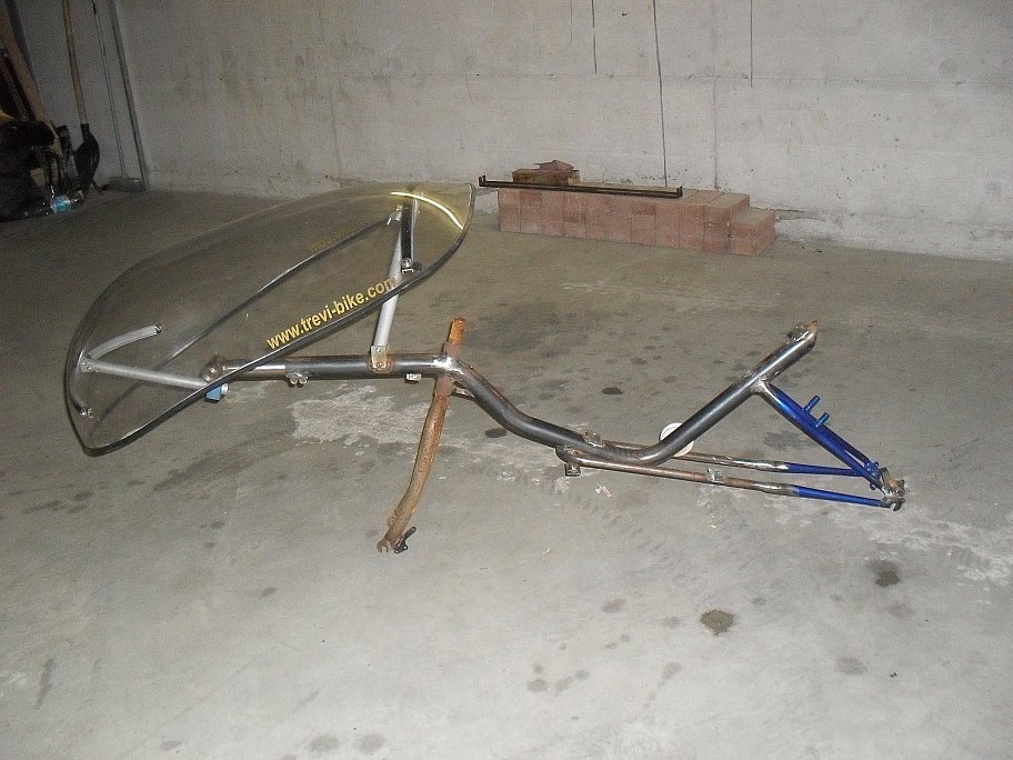

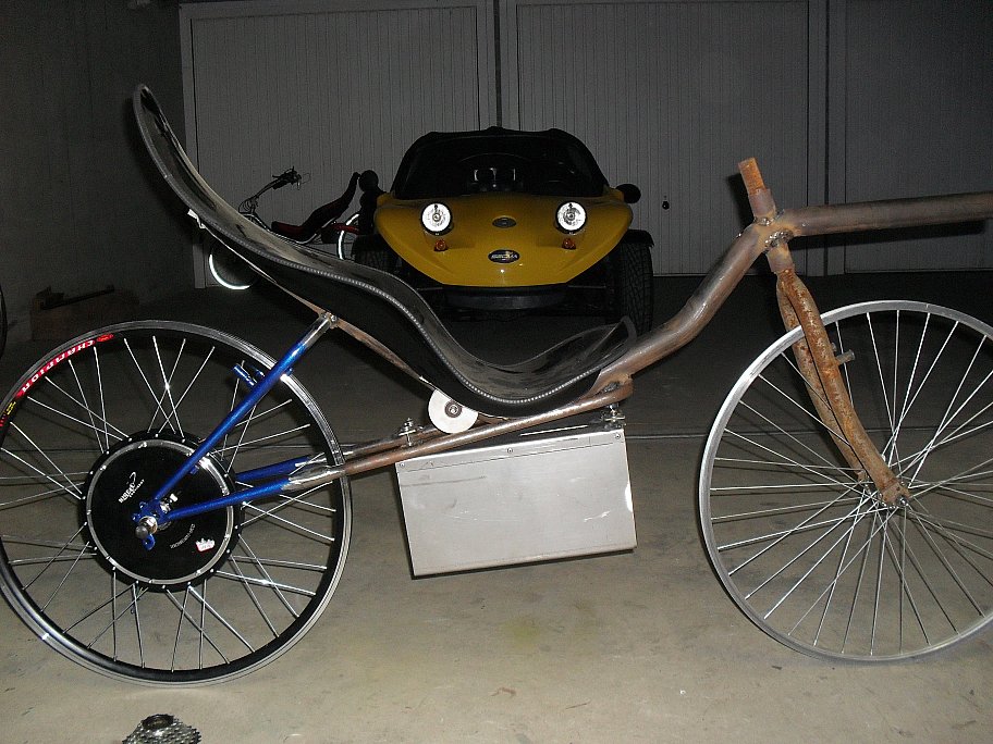

Inserito il - 15/11/2010 : 10:20:20  Mostra Profilo Invia a SergioF un Messaggio Privato  Rispondi Quotando

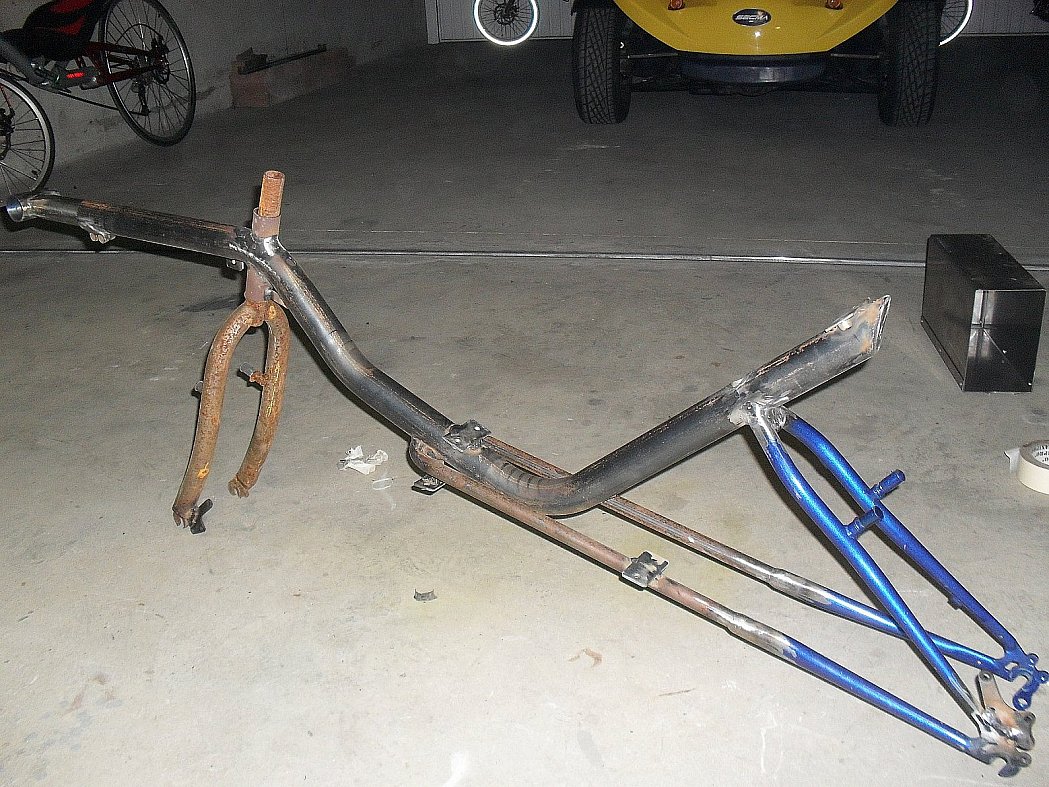

ALl'inizio d qusto topic ero intenzionato ad inviare le foto e il filmato del prodotto finito, ma poi ho deciso che è meglio presentare i vari stadi di avanzamento, non foss'altro che qualche altro ebike volesse prendere la stessa strada.
Quindi qui di seguito vi invio la foto della struttura "grezza" che andrà lucidata e poi verniciata.
Considerate che siamo alla fase 1 e che quindi potete solo veder il concetto base a cui seguiranno gli upgrade.
Gli obiettivi che verranno perseguiti sono quelli del post 1, mentre le caratteristiche tecniche sono le seguenti (per ora immaginatele solamente):
1) freni a disco davanti dietro
2) ruote da 26"
3) coperture "big apple" da 2
4) illunminazione di sicurezza
5) poggia nuca
6) cupolino para aria
7) kayak porta batteria secondaria e porta spesa
8) illuminazione notturna
Buona giornata a tutti
245,32 KB
km in e bike..31.000
SergioF
619 Messaggi
Inserito il - 15/11/2010 : 12:43:47  Mostra Profilo Invia a SergioF un Messaggio Privato  Rispondi Quotando
Qui lo scheletro un po più comprensibile.
154,49 KB

inizia a prendere forma .... credo ti divertirai un sacco
OT: che e' quella macchinina gialla dietro ??
sto imparando il monociclo
Inserito il - 15/11/2010 : 18:20:29  Mostra Profilo  Visita l'Homepage di Daniele Consolini Invia a Daniele Consolini un Messaggio Privato  Rispondi Quotando
Interessante!
....e quella dietro!?!? la diunbaggy!?!?!?!?!

SergioF
619 Messaggi
Inserito il - 16/11/2010 : 09:13:03  Mostra Profilo Invia a SergioF un Messaggio Privato  Rispondi Quotando
Allora la dun dietro è del mio uomo all'avana... (torino).
IL carro postato sopra è un pezzo adattato che collega il carrello in via di definizione (manca ancora il "pavimento" e il "solaio" del carrello) mentre la borsa porta tutto e la scatola porta seconda batteria sono giù pronte.
Nella foto dello scheletro ovviamente non ci sono almeno due cose fondamentali, il poggia nuca , che è utile dato che di inverno ho idea di utilizzare un caschetto da motoretta con ampia visiera frontale e il parabrezza.
Lo scheletro finito mancante solo della centralina e del carrello e della Bombetta" copri portabatteria lo andrò a ritirare il prossimo sabato.
Posterò ulteriori avanzamenti.

SergioF
619 Messaggi
Inserito il - 16/11/2010 : 09:16:24  Mostra Profilo Invia a SergioF un Messaggio Privato  Rispondi Quotando
Un particolare di come abbiamo risolto il torque arm:
La struttura è acciaio ovviamente.
54,3 KB

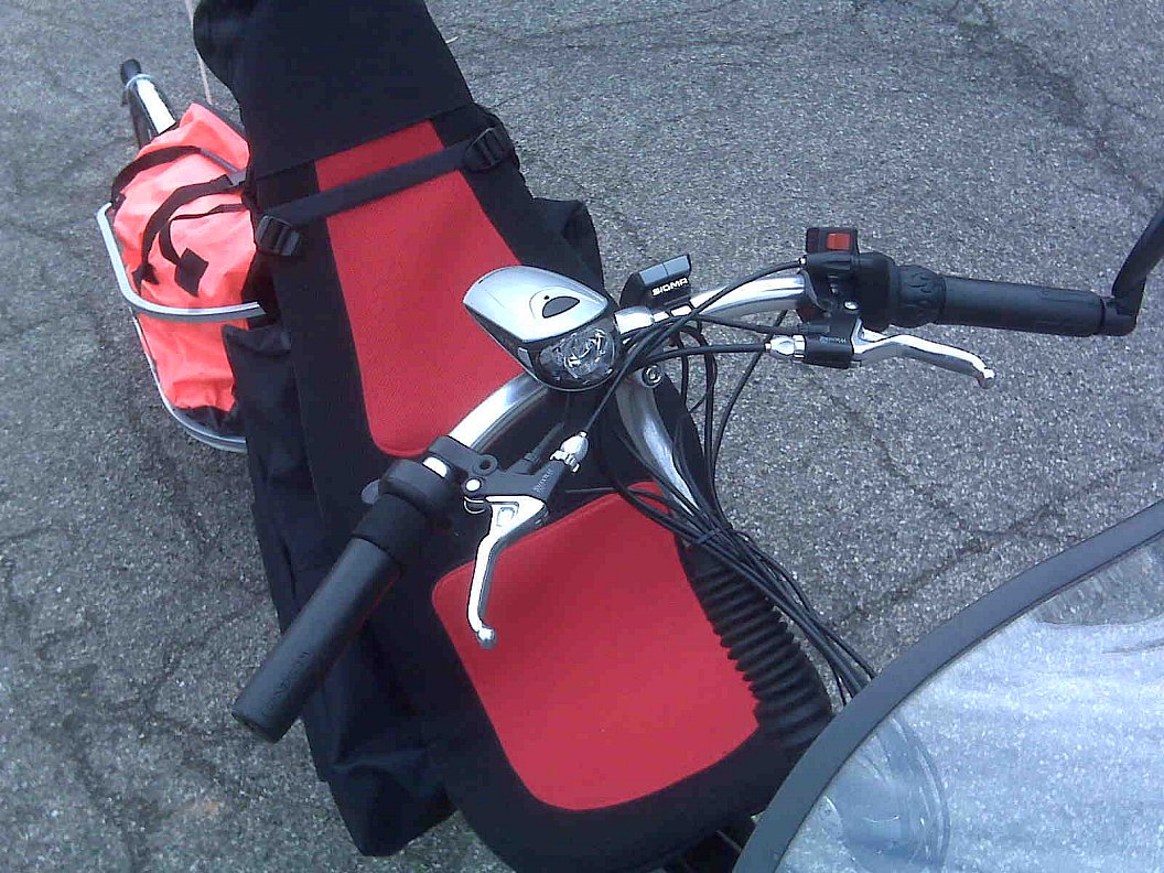

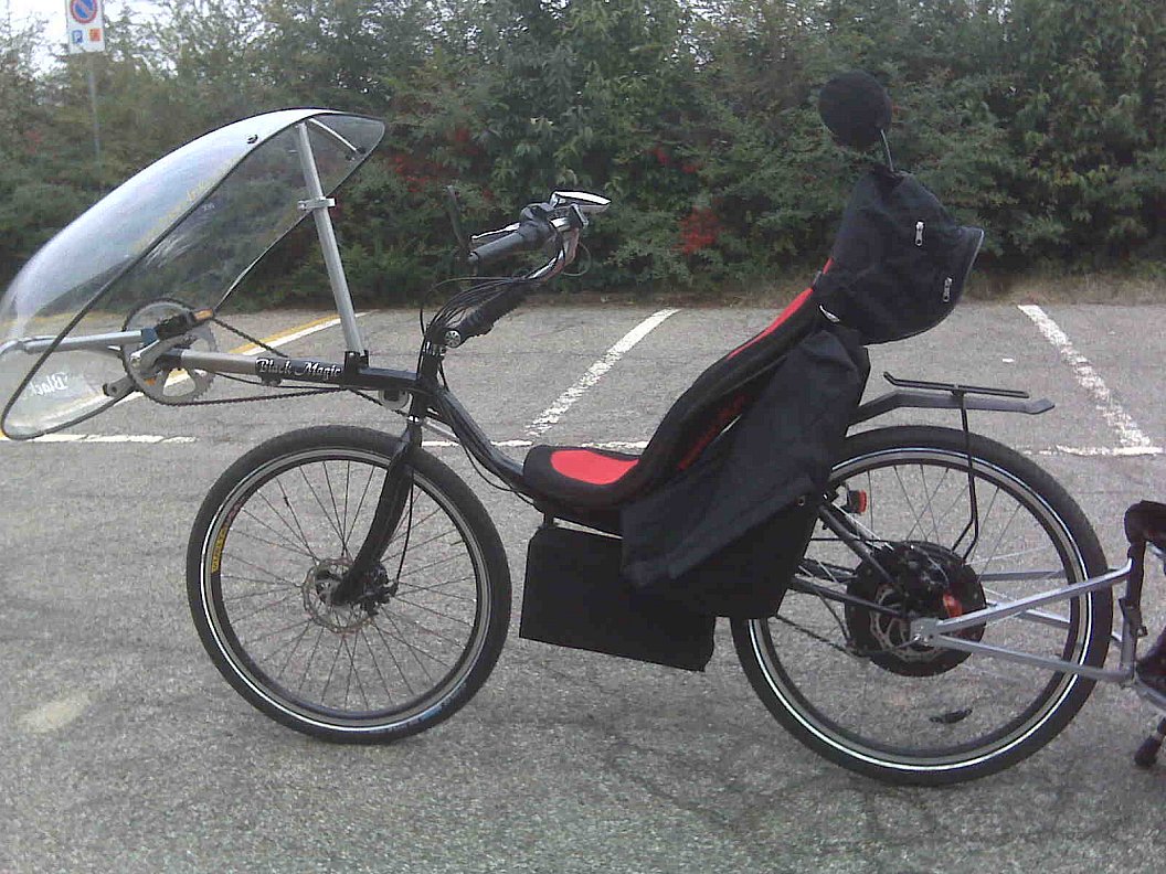

SergioF
619 Messaggi

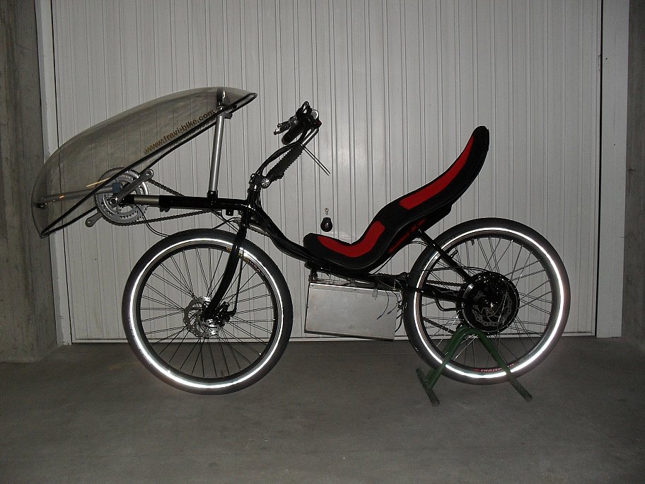

Inserito il - 17/11/2010 : 16:07:02  Mostra Profilo Invia a SergioF un Messaggio Privato  Rispondi Quotando
Questo è l'ultimo passaggio "grezzo" poi ci rivedremo a prodotto "quasi" finito.
Ovviamente non potrebbe mancare una copertura aerodinamica e antivento, quindi ho optato per uno "streamer", sarà interessante vedere quanto mi regalerà in termini di consumi e di velocità massima.
Allego la foto con il "grezzo" montato.
129,17 KB

SergioF
619 Messaggi
Inserito il - 19/11/2010 : 09:19:25  Mostra Profilo Invia a SergioF un Messaggio Privato  Rispondi Quotando
E' veramente molto bello e inoltre è clamorosamente "scuro" come la mia idea anche per prenderlo "pendant" con il motore
Cmq ho un solo timore per il portabtteria, spero di riuscire a fare una ottima "bombetta" che nasconda bene lo squadrato.
Per i cablaggi direi che ho piste molto nascoste e l'integrazione dovrebbe risultare quasi invisibile.
SOno curiosissimo di vedere con il paravento cosa cambia a livello di aerodinamica, penetrazione, stabilità e velocità.
Bha fra 8 giorni vado a prendere l'aggeggio!!

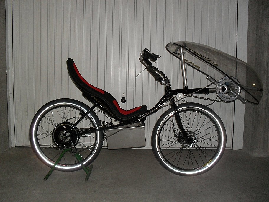

Arieccomi qua ragazzi sempre per tenerevi aggiornati.
Come già vi ho detto ho preso una strada diversa per la EBIKE e adesso posso presentarvi qualcosa di abbozzato e prossimo al definitivo.
Caratteristiche tecniche:
Ruote 26" big apple
freni a disco avanti/dietro
cassetta a 7 velocità 12/28
guarnitura 53 denti
batteria 48v 15A in scatola + 48v 20A su kayak (questo è in fase di finitura in casa)
streamer anteriore
nine HS 800W
Dalle foto che vi ho postato mancano ancora...
Poggianuca
tubi verniciati nero dello streamer
scatola verniciata nero
copriscatola in vetroresina nero
centralina e fili adeguatamente nascosti
kayak
faro anteriore
fari di sicurezza
specchietto
portapacchi
Cmq si dovrebbe già intuire il prodotto finale. Se avete qualche consiglio è il momento buono, ciao a tutti.
Aspetto aiuti
146,99 KB
138,95 KB
109 KB

Che deragliatore hai dietro?
Quando metti il 28, il deragliatore ti gratta sul motore?
RH 205 HT
SergioF
619 Messaggi
Inserito il - 22/11/2010 : 14:04:03  Mostra Profilo Invia a SergioF un Messaggio Privato  Rispondi Quotando
No non gratta, le forcelle rinforzate hanno un'apertura leggermente superiore ai 13 cm e lo spazio è sufficiente a tutti e sette i cambi.
Ho evitato di mettere un megarange perchè per questo uso elettrificato è perfettamente inutile.
Cmq considera che l'uso normale è sul 12 che ocn un 53 di guarnitura mi permette quasi 9.5 metri a pedalata, quando voglio ovviamente pedalare.

Ottimo, com'è che non hai pensato ad una forcella ammortizzata?

Wow, sembra venir fuori un bell' elettrotreno, comodo e veloce. Se riesci ad occultare un po' lo scatolotto viene un gioiellino.
Quanto pesa in tutto il parabrezza?
SergioF
619 Messaggi
Inserito il - 22/11/2010 : 15:55:03  Mostra Profilo Invia a SergioF un Messaggio Privato  Rispondi Quotando

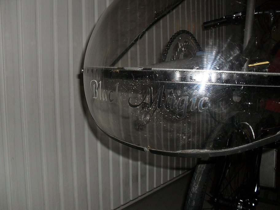

eccomi qua.
Dunque per rispondere a Pino la forcella ammortizzata non è propriamente indispensabile su di una recumbent, considera che il punto di appoggio del fondoschiena sta circa a metà della bent e basta semplicemente "tirare" con le braccia sullo sterzo per sollevare leggermente la schiena dallo schienale rimanendo appoggiato sul sedile e le grosse asperità non le senti più, per le piccole e medie bastano le big apple (io ho provato ed è così, diverso dalle MTB che necessitano di ammortizzatore).
Per job lo streamer con i tubi che devo verniciare di nero fanno un 2/3 chiletti malcontati,ma sono ben solidarizzatti con l'avantrreno e non dovrebbero creare problemi. Inoltre il retrotreno ha il motore quindi è bilanciato bene.
Il cono d'aria che crea passa sotto il sedile e di sopra arriva all'altezza del collo circa.
Lateralmente ti protegge completamente.
Per il bussolotto lo arrotondo con vetroresina e nella parte anteriore creerò la "pinna di squalo" che riprende la rotondità della ruota. (sperem la vegna ben.....) ovviamente tutto nero.

619 Messaggi
Inserito il - 14/12/2010 : 12:28:59  Mostra Profilo Invia a SergioF un Messaggio Privato  Rispondi Quotando

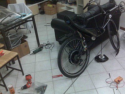

Beati i possessori di un bugigattolo dove ciappinare, io "opero" sul posto..... e devo pure tranquillizzare la mia compagna ovviamente, visto la situazione casa...
Cmq ci siamo quasi manca solo la sensorless e sono pronto con il prodotto finale.
Posto una foto della situaazione in progress:
39,27 KB

Inserito il - 05/01/2011 : 15:36:58  Mostra Profilo Invia a SergioF un Messaggio Privato  Rispondi Quotando

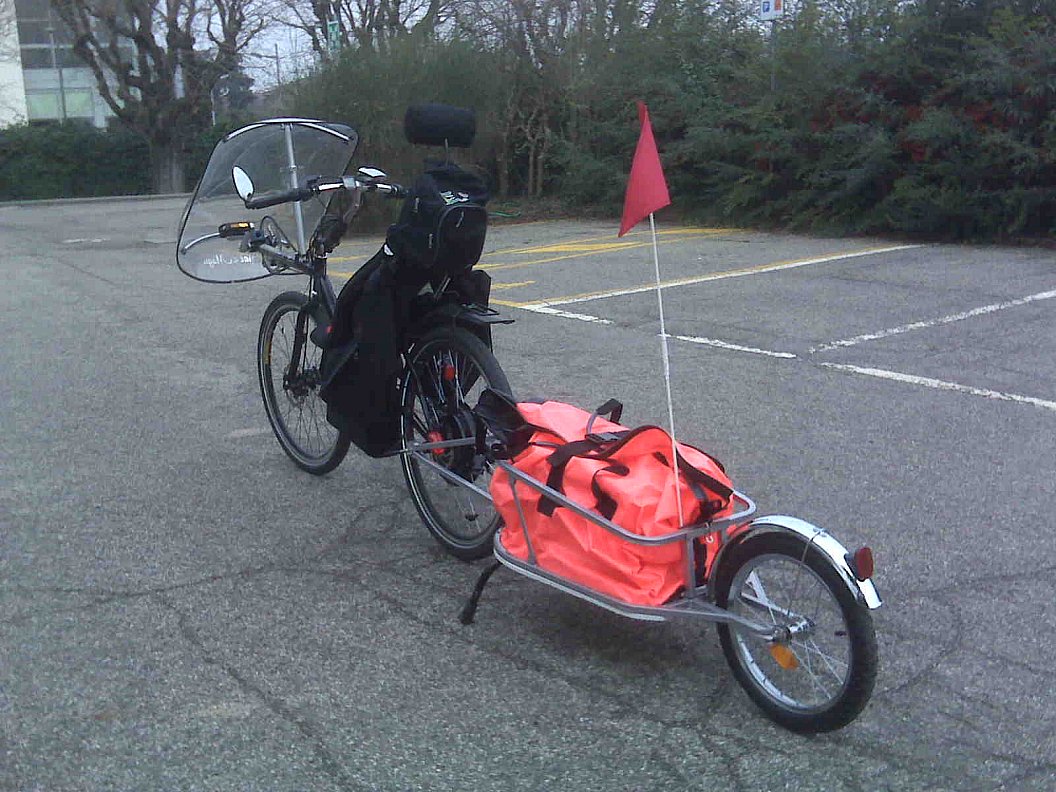

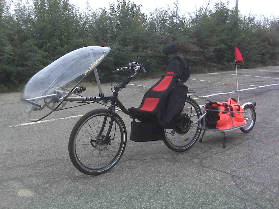

Eccola qua con i suoi bravi 250 km percorsi a mo di collaudo.
Posizione in sella comodissima, batteria da 15 per 50 km e nel trolleiper altri 65.
Ecco le foto con la spiegazione (il kaiak si può ovviamente togliere):
vista frontale
212,58 KB
vista laterale
222,15 KB
vista da dietro
202,5 KB
la seduta
221,83 KB

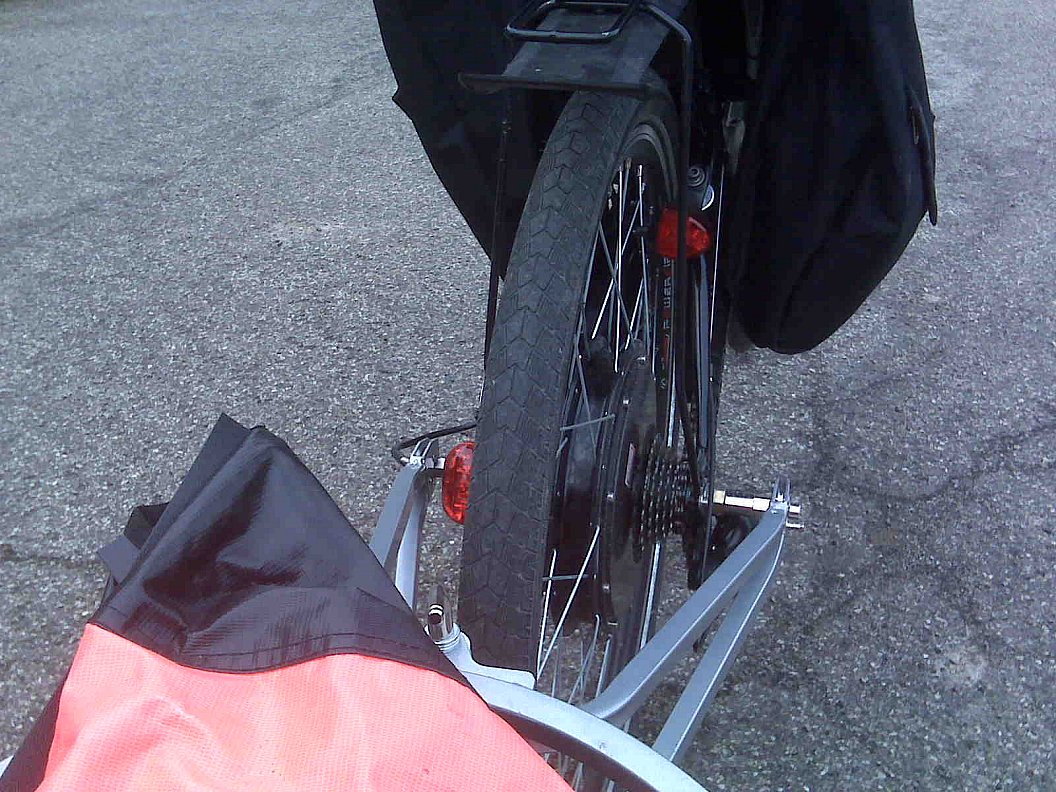

particolare mozzo posteriore e fanale di sicurezza
237,47 KB

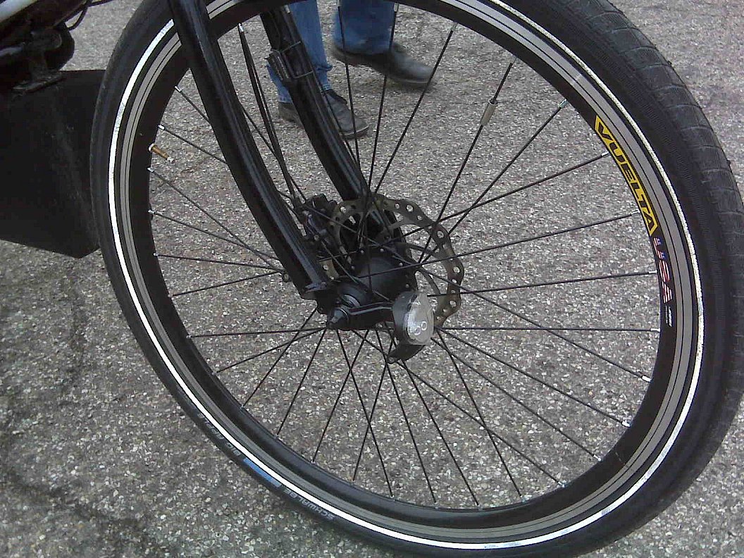

anteriore e fanali di sicurezza
296,74 KB
credo di aver integrato e nascosto bene la parte elettrica, molto altro non c'è da fare.
A voi i commenti.
Ciao ragazzi
ik
1556 Messaggi
Inserito il - 05/01/2011 : 16:46:00  Mostra Profilo  Visita l'Homepage di ik Invia a ik un Messaggio Privato  Rispondi Quotando
Bellissima realizzazione Sergio!!
Come si comporta in curva ed in retromarcia con l'appendice?

che lavorone sergio! sono ammirato!
quando torno a Bologna me la fai vedere dal vivo? in cambio ti faccio provare la superbaic

Invidia pura
Complimenti.
Hai usato il cavalletto della vespa?

Spettacolare ! Vien voglia di macinare chilometri solo a vederla .
E' difficile trovarle un difetto.
Mi raccomando, con calma, raccontaci anche le impressioni di guida nei particolari (come va in salita, se la ruota anteriore intralcia, quanto incide il parabrezza su comfort e prestazioni...)

Complimenti Sergio , una bella bestia.
Ti chiedo : la guarnitura e posizionata sulla stessa struttura mono braccio che regge anche il cupolino, considerato il lunghissimo giro catena non hai riscontrato problemi di allineamento dovuti alla torsione del telaio quando spingi con vigore sui pedali ?
Un saluto dall'isola

Bella, da copiare!
Quando piove chiaramente non la usi!?

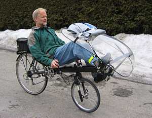

7772 Messaggi
Inserito il - 08/01/2011 : 11:07:17  Mostra Profilo Invia a job un Messaggio Privato  Rispondi Quotando
Perche' ? Se la recumbent ha lo "streamer" si possono usare dei poncho impermeabili che possono riparare da pioggia e freddo come questo qui sotto:
19,8 KB
25,58 KB
fonte: http://www.alfredsaws.de/english/streamer.htm

Nel caso aggiungerei anche un parafango all'anteriore...
Comunque complimenti, è davvero bella e ben "attrezzata", mi domando se la partenza (magari con carico) sia agevole o meno.
