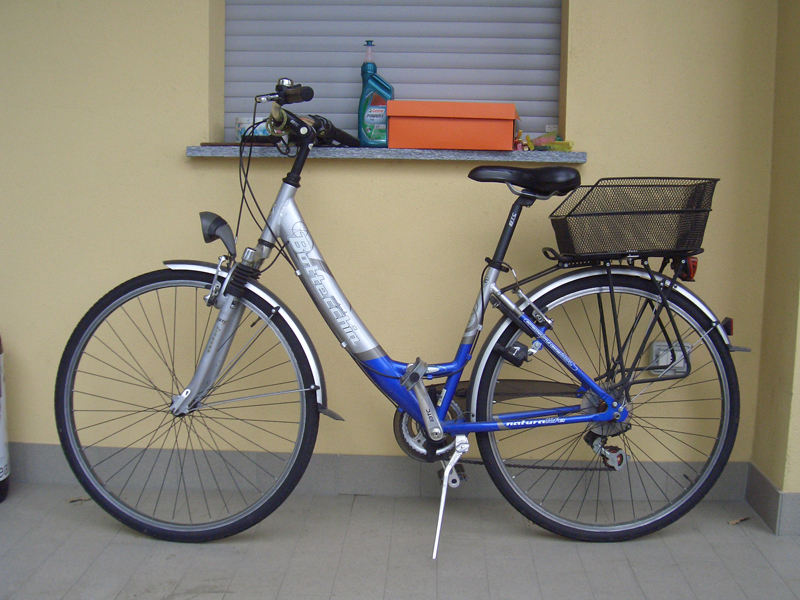

Ecco la bici in origine:

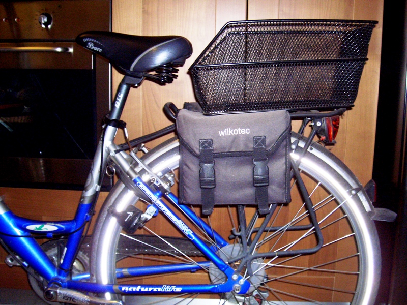

ecco la bici con le borse acquistate da quel simpaticone di Wilkotec
351,11 KB

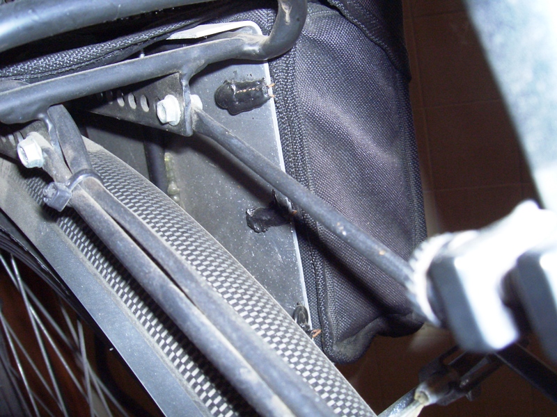

come vedete le borse pur contenendo le batterie non sembrano pesare, ecco perchè!:
314,18 KB

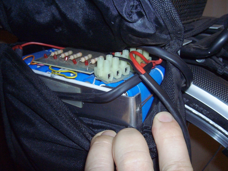

Tuttavia è bene che batterie siano ben franche e sopratutto "pesino di taglio" sulla piega della lamiera, io ho fatto così:
305,8 KB

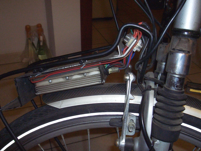

già che ci sono vi mostro il posizionamento della centralina ed i cablaggi
336,02 KB

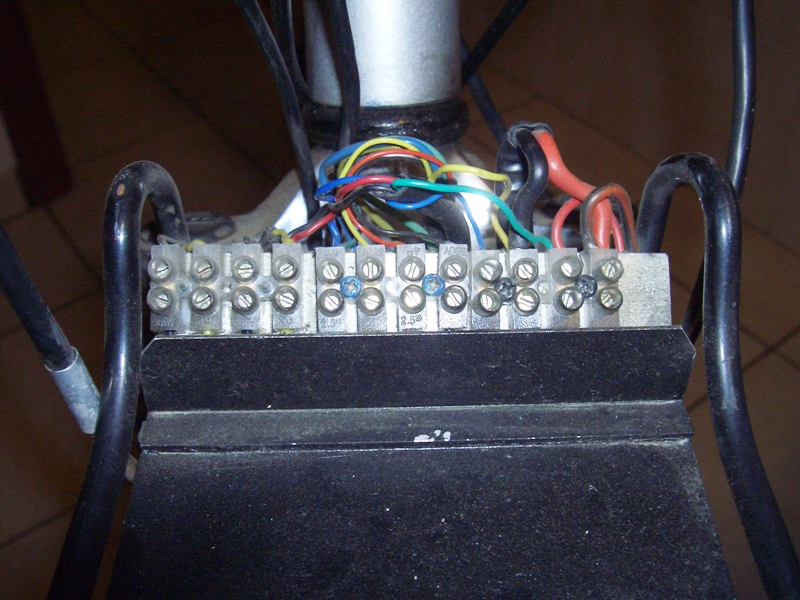

ecco i cablaggi che ho fatto con i mammouth fissati alla piastra sul portapacchi davanti, ho tolto tutti gli spinotti originali, tagliato i cavi di misura e stagnato le punte dei cavi che ho inserito nei mammouth, il tutto coperto da un coperchio sagomato a mano.
305,48 KB
Ed è così che la bici di oloturia non sembra neanche tanto elettrica

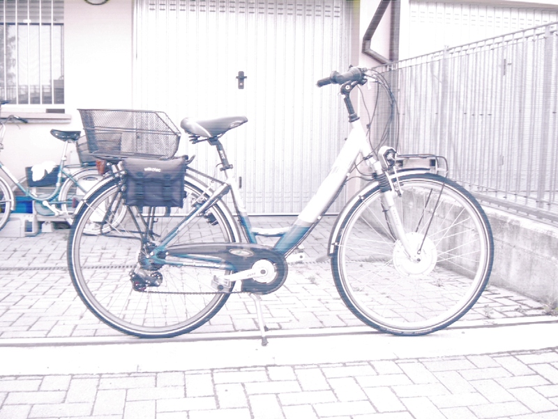

il motore dov'è?? anteriore?? cmq una bellissima bici urbana complimenti
oloturia
96 Messaggi
Inserito il - 15/07/2010 : 23:04:38  Mostra Profilo Invia a oloturia un Messaggio Privato  Rispondi Quotando
sì, il motore è anteriore è un nine che fa un ottimo lavoro, grazie dei complimenti.

è vero! ma accidenti la macchina fotografica stranamente si è messa di traverso e mi fa delle foto con delle righe orizzontali,non sò se è un errore della macchina o un settaggio, comunque la posto ugualmente
297,4 KB
ecco quà, si vede anche il coperchio dei cablaggi.
La bottecchia si dà un pò di arie, ma è disturbata dalla piccola graziella sullo sfondo... che è un pò gelosa e credo che voglia anche lei un bel motore...

Ciao Geppetto,
per parlare con wilkotec non è necessario parlare il tedesco, è sufficente qualche parola in inglese, poi lui parla poco e risponde ancora meno.
Il sito era già stato citato dal forum tempo fà, le misure sono queste:
altezza 170 larghezza 200 profondità o spessore 70 sono in tessuto di Nylon temono il sole perchè si scolorano e non reggono il peso delle Batterie al piombo, perchè si smandrappano nelle cuciture, per questo mi sono inventato i sostegni a scomparsa in metallo.
Rimangono comunque borse robuste rispetto a quelle che normalmente si trovano in giro.
