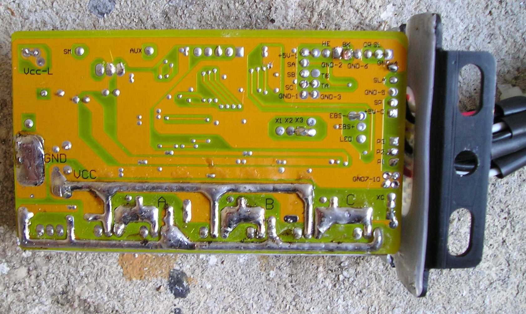

Ciao ho ponticellato la centralina del Nine per la regen con BK e GND4 ma non fa partire il motore, scollegando i due punti rifunziona normalmente forse sono sbagliati i contatti da ponticellare, aggiungo che sulla centralina è riportata la compatibilità per la regen, ma guardando alcune discussioni e le foto dei circuiti la mia è diversa dalle foto postate sarà un'altra versione?
Se qualcuno ha già fatto il ponticello usando altri punti da collegare può suggerirmelo grazie!!!
Magari inserisco una foto...

Avevo il tuo stesso problema e l'ho risolto. Vediamo la foto della centralina.

Ok ecco la foto!
Se puoi indicarmi cosa devo ponticellare un grazie anticipato

Purtroppo è diversa dalla mia; io ho attivato la regen ponticellando un connettore dai fili arancio e nero; guarda se anche la tua centralina ce l'ha.

La centralina è identica alla mia e da me ponticellando il bk la regen funziona, sull'etichetta fuori c'è scritto EABS ed è flaggato ?
Ci sono in giro un sacco di versioni di ste centraline...
