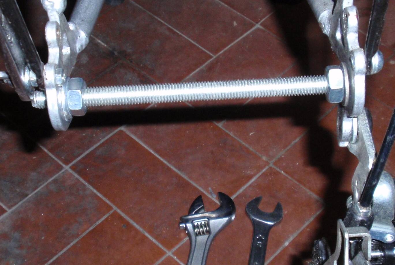

Per potere inserire la motoruota posteriore devo allargare le battute del telaio da 130mm a 135mm.
Con una barra filettata e due dadi riesco facilmenta ad allargarlo a 135, ma togliendo la sbarra ritorna a 130.
Per dare una deformazione plastica fino a che misura posso allargarlo con la barra senza rompere? Il telaio è in acciaio per ruota da 28".

Ma per inserire la ruota devo togliere la barra filettata, il telaio ritorna a 130 e la ruota non entra.
Volevo sapere quanto devo allargare con la barra affinchè, togliendola, il telaio ritorni a 135.
Ora l'ho portato a 140 e lo lascio così tutta la notte; domani vedrò a quanto ritorna togliendo la barra.

Certamente Ercole riuscirebbe ad allargare il telaio a mano mentre inserisce la ruota; io al massimo riesco ad allargare 2 o 3 mm e la ruota non entra; credo che si riuscirebbe a essere in due, ma non voglio dover chiedere aiuto se ad esempio buco e devo togliere e rimettere la ruota. Oggi continuerò con allargamenti sempre maggiori fino ad ottenere la deformazione permanente (spero prima di arrivare alla rottura).

Articolo interessante, ma trovo un po' brutale il metodo di usare un'asse come leva; preferisco il mio sistema:
139,8 KB
Posso allargare con delicatezza e precisione.
Allargando a 140 ritorna a 130; ho allargato a 150 ed è tornato a 132; due mm guadagnati. Facendomi coraggio provo ad allargare a 155? Temo il crack!

Problema risolto! allargato a 155mm, ritorno 133mm; non ho voluto andare oltre, gli ultimi 2mm li ho recuperati allargando il telaio a mano mentre inserivo la ruota, così come mi avete consigliato.
