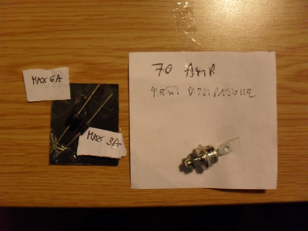

Io ho comprato due diodi da 70 Amp
ma non so se i diodi sono per i poli positivi.
Sapete come posso capire se sono diodi positivi o negativi.
Allego la foto dei diodi è quello sulla destra gli altri sono per altri progetti che ho in mente...
Ho già comprato i dissipatori... circa dimensioni 13cmx13cm per 3cm spessore (alette di raffreddamento)
SE NON FOSSERO PER I POLI POSITIVI MA PER NEGATIVI LI POSSO MONTARE NELLO STESSO MODO PRESENTE NELLO SCHEMA DEL THREAD O NON LI POSSO USARE?

Non esistono diodi per poli positivi o negativi, hanno un solo senso di conduzione e nel caso di quelli della foto i dadi vanno collegati al positivo delle due batterie e i terminali a saldare vanno collegati insieme. Nel punto di unione dei due terminali va poi saldato il cavo del positivo che va alla centralina.
Ti raccomando di isolare bene i diodi rispetto al dissipatore che li ospiterà e tra di loro!
Quindi la freccia indica la direzione della corrente dal polo positivo???
allora devo solo invertire i miei diodi per collegare le due batterie in parallelo.
Grazie avevo dei dubbi perchè il venditore mi aveva detto che erano per i poli negativi ma non mi ha detto che potevo collegarli sui poli positivi invertendoli di 180 gradi..

I venditori sono abituati talvolta a parlare in questi termini riferendosi ad esempio ai diodi da montare su dissipatori polarizzati, in questo caso il "Case" (contenitore) può essere collegato al positivo o al negativo del diodo:
Un caso tipico sono i diodi per gli alternatori delle auto, che sono di solito sei: Tre con negativo sul contenitore e tre con il positivo sul contenitore, montati a ponte.
Nel tuo caso basta che segui lo schema postato da Pardus tenendo conto del simbolo impresso sul contenitore, ricordando per il futuro che in tutti i diodi il positivo si "preleva" sul lato dove c'è il simbolo della fascetta.

La fascetta grigia intendi su quelli piccoli ma su quelli grossi c'è un simbolo di freccia...

No Caris, alla fine della freccia c'è la fascetta ed è da li che devi prelevare il positivo!!!
Comunque se guardi lo schemino di Pardus vedi chiaramente il simbolo identico a quello riportato sui tuoi diodi, quindi sei a posto...

Scusa ma ti stai contraddicendo ieri mi avevi detto che dovevo collegare il dado del diodo al positivo della batteria e adesso mi dici il contrario cioè che devo collegare dalla parte della fascetta cioè dove cè l'occhiello??
Ti raccomando di isolare bene i diodi rispetto al dissipatore che li ospiterà e tra di loro!"

Il positivo viene PRELEVATO dalla parte contrassegnata dalla fascetta, ma viene inserito dalla parte opposta, è così per tutti i diodi, guarda lo schema di Pardus e copia tranquillamente!
Collega quindi i diodi al positivo delle due batterie dal lato del dado, salda insieme i terminali e da li parti con il nuovo cavo del positivo che va alla centralina...

Il diodo postato da Caris è facile da installare sul dissipatore, ma non essendo elettricamente isolato, poi bisogna fare attensione ad isolare il dissipatore. Quelli postati da me si isolano con un semplice kit di isolamento che trovi in qualsiasi negozio di elettronica o su RS.
