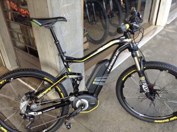

Inserito il - 06/02/2014 : 19:19:38  Mostra Profilo Invia a Giochi un Messaggio Privato  Rispondi Quotando
È arrivata la nuova haibike. L' ho provata fuori dal negozio solo per regolare sella e sospensioni. Ora Speedup poi con Stefanschen vedremo se si può pensare ad un ulteriore

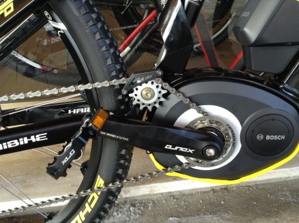

pignone Golla . Comunque già con il suo 16 T e dietro il 36 mi sembra abbastanza demoltiplicata.Piu avanti prova più seria. Ciao a tutti

Inserito il - 06/02/2014 : 19:24:07  Mostra Profilo Invia a Gianluca1960 un Messaggio Privato  Rispondi Quotando
Bella bici, complimenti.
Gianluca

maaaaa quanto fa nella marcia piu lunga??? :D

Bella!!! Ma quando pedali si ricarica??

Bellissima bici, ma in discesa si ricarica la batteria???

Esatto, e dopo aver risposto "no, non si ricarica" aspettati un "ah, allora...." dove i puntini stanno per "allora è un bidone, se non si ricarica a che serve?".

comunque la mia domanda era seria, io ho appena comprato una corona da 60 denti vede sta roba me fa uno strano effetto, poi l angolo d abbraccio co quel tendicatena è molto stretto, un setup moolto orientato all off road da qui la mia domanda, ma quanto fa colla marcia piu lunga?
6823 Messaggi
Inserito il - 07/02/2014 : 08:10:11  Mostra Profilo Invia a MilleMiglia un Messaggio Privato  Rispondi Quotando
Farà i 25kmh come tutte..
Anche la mia domanda era seria....
Ehhh, ma con una bici così non si può pretendere velocità elevate in pianura, non è certo una stradista...!!
E' come chiedere quanto fa una moto da cross... credo farà il minimo indispensabile per spostarsi (almeno / e al massimo 25 km/h come dice Mille) probabilmente oltre questa velocità la frequenza di pedalata inizierà a diventare poco sostenibile, a causa dei rapporti corti, era questo che intendevi?
Sarò più preciso dopo che me l'avrà prestata...

Ad Adriano : hai ragione,ma pensavo di essere perdonato per la hai ,avendo a casa una Salsa Fargo kittata Bafang.
Per Stefanchen: non fa niente c'è Golla.
Per la velocità: mi sembra che la rapportatura sia simile alla rx Classic precedente .
C'è qualcuno che mi fa i conti con : ruote da 27.5 , coroncina 16T e dietro 11/36
Secondo i miei calcoli si avvicina alla vecchia corona da 38 con 11/36.

Riguardo il pignone anteriore(corona), il mio obiettivo e ' di montare due corone,se possibile, tipo 15/18 senza deragliatore . Penso sia facile cambiare manualmente da una corona all'altra. La cosa importante e' vedere se c'è spazio per due corone o saldate o imbullonate insieme.se fosse così il costo sarebbe di molto inferiore al cambio delle corone del mod Classic.
Da Golla ci sono pronta consegna corone da 15/16/17/18/19/20 al prezzo di 15 € circa cad.

Si, se ci sta sarebbe una buona soluzione; togliendo il bash paracatena basterebbe aggiungere appunto una corona da 18: per andare a 45 Km/h bastano 83 rpm!

Primo test in salita. La nuova haibike non mi sembra molto diversa dalla "Classic",nel senso che va ugualmente bene.credo che come la vecchia necessiti di una corona più piccola per le salite più dure, altrimenti bisogna spremere la batteria. Quindi al lavoro con i pignoni di Golla 15/18 T.Dovrebbero arrivare presto e poi vediamo.

Probabilmente metterai il 42 dietro sacrificando il rapporto più piccolo o il 17 come c'è scritto in qualche altro post. Innegabilmente una bici meravigliosa.
Vedremo cosa farà Yamaha e soprattutto Shimano; quest'ultima ha una tradizione con la tripla davanti ( che non ha mai rinnegato) e mi stupirei se uscisse solo con una monocorona che non fa parte del suo DNA.

L'unica cosa certa è che la davanti le corone non possono essere in alluminio altrimenti durano poco....
E' inquietante guardarla in corsa quanto gira forte!

Non puoi montare due corone affiancate su quel motore, se vuoi farlo devi anche spostare il tenditore superiore allineandolo alla trasmissione, e la cosa mi pare decisamente pallosa da fare ogni volta che cambi corona!
Si trova troppo vicino alle corone per poterlo lasciare nella posizione iniziale, ti crea un'usura notevole di tutta la trasmissione e può anche farti deragliare la catena quando inserisci la corona più esterna...

Si Barba, abbiamo pensato di affrontare il problema in secondo tempo se riusciamo a risolvere il non facile accoppiamento delle corone.
Presumiamo di poter montare il pignoncino tendicatena in un perno liscio libero di muoversi a destra-sinistra..
