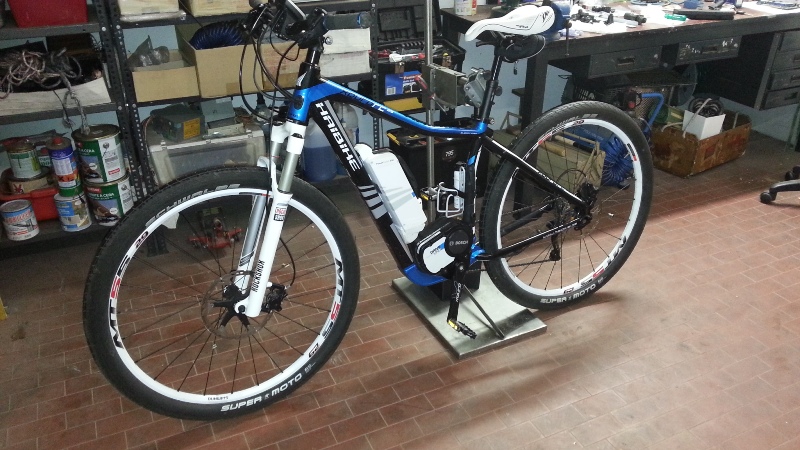

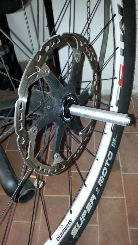

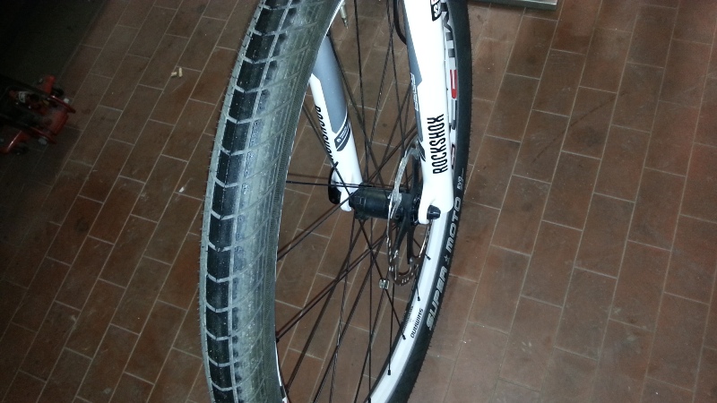

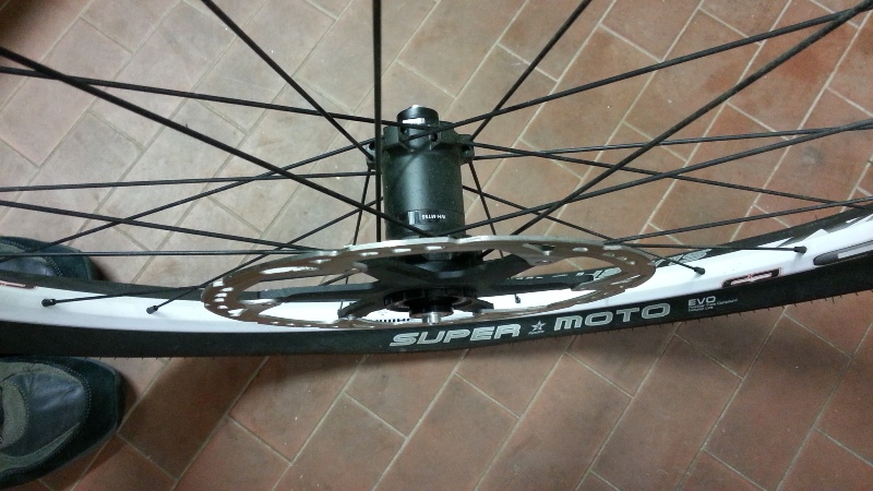

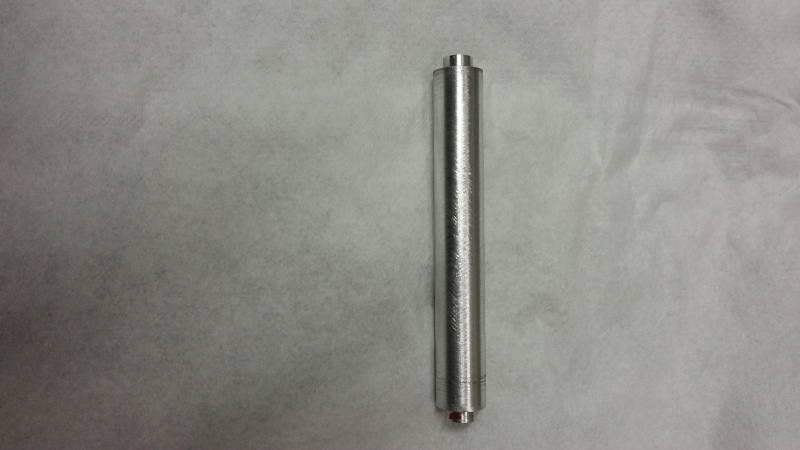

Ciao a tutti, innanzi tutto chiedo scusa per la prolungata assenza dal forum, ma problemi famigliari mi portano a dedicare al PC veramente poco tempo.
Volevo documentare la mia esperienza che potrebbe venire utile a altri utenti.
Ho acquistato un kit di ruote di seconda mano, sapevo che l'anteriore aveva l'attacco con perno passante mentre la mia forcella aveva attacco Quick Rapid.
In un primo tempo ho pensato di raggiare il cerchio con un mozzo QR,ma pensandoci bene mi veniva a costare parecchio e non volevo spendere altri soldi, ho cercato in Internet soluzioni alternative ma non ho trovato niente, ho pensato di costruire questo adattatore e il risultato è stato ottimo, oggi ho provato su strada le nuove ruote e devo dire che tutto è stato positivo.
111,76 KB
176,1 KB
179,12 KB
157,78 KB
203,75 KB
La mia bici aveva davanti il disco da 180, ma siccome sulla ruota era montato il disco da 203 e nell'acquisto era compreso anche un disco nuovo da 203, ho montato adattatore sulla forcella per dischi 203 ed adesso sia sulla ruota con pneumatici da strada che OffRoad ho i dischi da 203, devo dire che la frenata è completamete diversa, riesce a modulare meglio la frenata anche su ripide discese e non è necessario arrivare al bloccaggio.
Se servono le misure del perno adattatore le posso inserire.

se hai potuto fare l'adattatore è perchè il mozzo che hai davanti già era pensato per poter essere usato sia con qr che con pp , quelli solo per pp son 110 mm di battuta , i qr 100.
Quello che ti ha dato le ruote si è dimenticato di darti l'adattatore qr/pp che viene fornito di serie con questo tipo di mozzi
su chainreactioncycles se ne trovano già pronti per una varietà di mozzi
questo è solo un esempio
http://www.chainreactioncycles.com/it/it/halo-spin-doctor-qr-front-axle-kit/rp-prod41213

Sono diventato matto a cercarlo in rete, ed era li bello e pronto. Comunque grazie terro buono il link e magari potrà servire ad altri

tra l'altro devo averne due o tre da qualche parte, ho tutte le mtb muscolari con forcelle col PP e ho sempre fatto le ruote con mozzi convertibili ...
