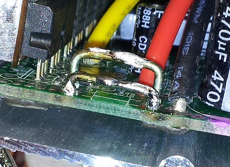

Ciao, ho sostituito la centralina da 450W a 36V 22A picco 9 mosfet con una da 500W a 36V 25A picco 12 mosfet che avevo in casa nuova e mai nemmeno provata.
Naturalmente la velocità max è la medesima, a ruota alzata, ma su strada la sensazione, confermata anche dal tachimetro, è che non raggiunga la stessa velocità della 450W, bensì qualche km/h in meno.
L'accelerazione invece mi sembra appena migliorata, (dovuta probabilmente ai maggiori A di picco) ma poco me ne importa di quella.
Il Wattmeter(è arrivato ) conferma che l'amperaggio medio in pianura sta sui 10-13A (circa 370-470W).
Come poter shuntare la centralina non per gli A di picco, ma per quelli continui, in modo da avvicinarmi alla velocità massima potenziale del motore?

Lo shunt è il medesimo,aumenta il picco e di conseguenza anche corrente in continua.

Procedi per gradi , metti un po di stagno alla volta e fai un po di tentavivi prima di chiudere tutto!

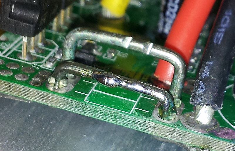

aggiungendo qualche goccia di stagno sullo shunt, e misurando la corrente con un carico, ad esempio la ruota frenata, e cosi aggiungi o togli stagno finchè raggiungi la corrente desiderata, sempre che questa non superi quella dei componenti e/o BMS.
Ma non sono sicuro che questo possa aumentare la velocità, si invece l'accelerazione.

Modificare lo shunt non serve a raggiungere maggiore velocità ma solo ad avere maggiore accelerazione. Il fatto di riscontrare differente velocità massima fra una centralina e l'altra dipende dalla circuitazione interna di pilotaggio delle fasi e dagli eventuali anticipi impostati dal costruttore.

Va beh, non ho nulla da perdere a shuntare, seguirò le indicazioni di tutti voi, un po' per volta. ma non c'è un video o qualche istruzione a riguardo???

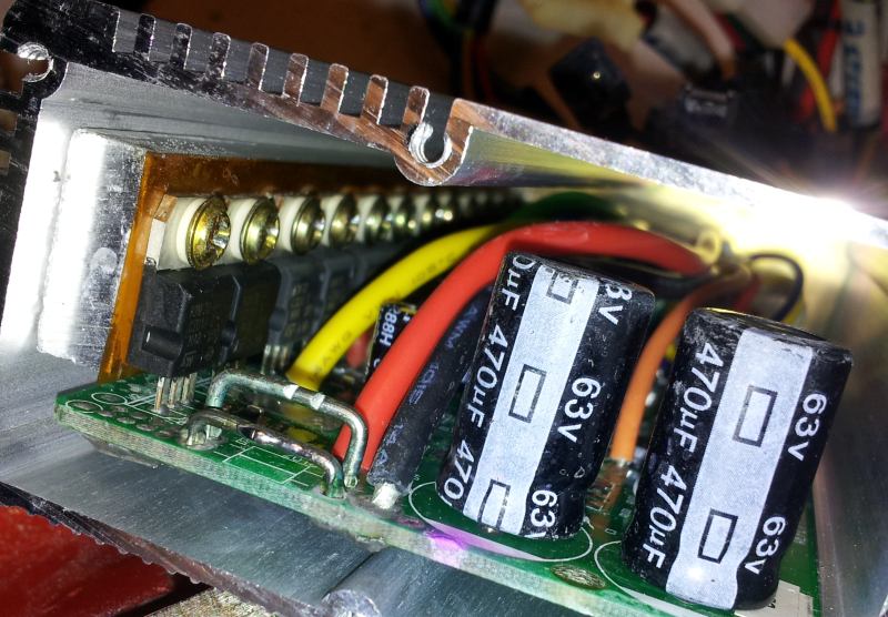

Se non ho capito male lo shunt è il ponticello ad "U" spesso qualche mm...
Garchofa, con "qualche goccia di stagno" intendi "spessorare" uniformemente tutto l'arco del ponticello, giusto?
e per fare un test basterebbe fare una qualche ripartenza con watt meter collegato...

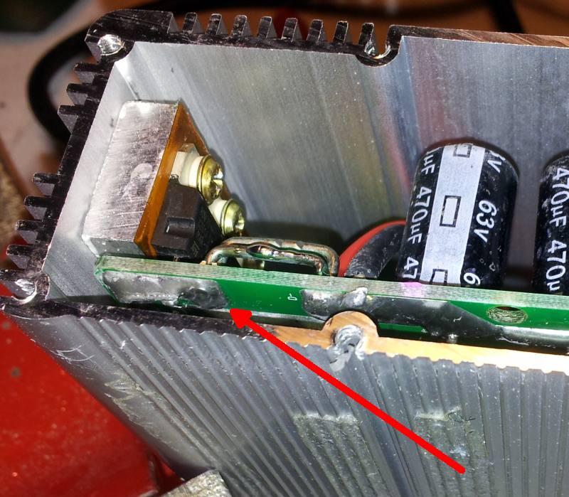

Comunque non devi spalmare di stagno tutto lo shunt, devi fare dei piccoli tratti partendo dalle basi e poi provare con il wattmetro dove sei andato a finire!!! Se superi l'amperaggio sopportato dai Mosfet sei fregato, quindi vai passo passo.
PS) Aumentare la corrente a parità di tutti gli altri parametri provoca un aumento della velocità massima solamente se il motore era "impiccato", ovvero aveva la potenzialità di girare più veloce ma gli mancava la potenza adeguata per poterlo fare, e questa è una cosa che accade solo con i motori HS alimentati con centralina e batteria non molto performanti...

tieni conto che poi penso riscaldi maggiormente,

Giorgio_s
1668 Messaggi
Inserito il - 14/02/2014 : 14:16:51  Mostra Profilo Invia a Giorgio_s un Messaggio Privato  Rispondi Quotando
garchofa ha scritto:
@Alibi: allora, prepara il saldatore e la centralina, io porto la pinza amperometrica, fai un salto a Spezia e ti do una lezione di Shuntamento!! oppure arrosto, come vuoi...
Grazie, davvero, ma ho già risolto la cosa:
Questa era la situazione (LE PRIME TRE FOTO SONO DELLA CENTRALINA ORIGINALE): doppio shunt, ma entrambe connessi tra loro, come si vede nella foto del retro della scheda:
152,66 KB
153,36 KB
151,96 KB
Ed ecco come ho risolto:
Ho "chiuso" le due tacche sullo shunt più alto, e spessorato la base dello shunt più basso.
In un primo momento sono salito da 24,5A max (è targata 25A) fino a poco più di 28A, successivamente sono arrivato a 33,5A di picco.
Mi accontento così, il motore è già molto più reattivo e raggiunge facilmente i 33-34 km/h (36Km/h a ruota alzata....) in pianura
152,56 KB
Vecchio nick: Alibi
