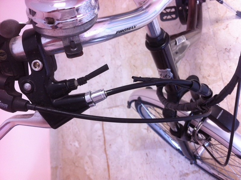

Ecco una foto della leva

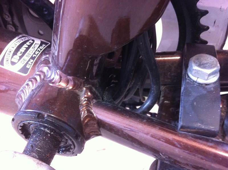

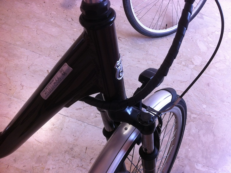

Ecco una foto dei cavi che si inseriscono dentro il telaio
197,12 KB
Poi escono dalla parte del telaio sotto il sellino
189,73 KB

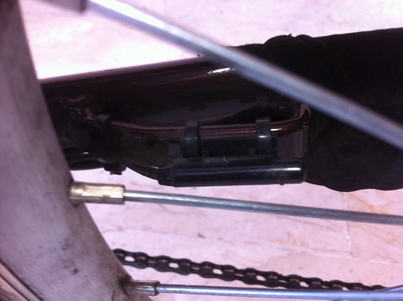

E penso che questo sia il cut-uff, giusto?
134,73 KB
Vi sembra fattibile? Grazie
36682 Messaggi
Inserito il - 25/09/2014 : 14:53:21  Mostra Profilo Invia a Barba 49 un Messaggio Privato  Rispondi Quotando
Allora hai il microswitch della leva sinistra rotto, altrimenti basterebbe una sola leva per fermare l'assistenza!
Se hai problemi a passare il cavo della nuova leva nel telaio è sufficiente che tu lo tagli e lo aggiunti con il cavo che è già presente, per quale motivo vuoi cambiarlo fino alla centralina? Non ci passa nessuna corrente rilevante, aggiunti i due cavetti e copri le saldature con un tubetto termoretraibile e non avrai problemi.
Puoi anche sostituire solo il sensore rotto con uno nuovo senza smontare quasi niente, è solo avvitato nella leva, non è fuso insieme!
