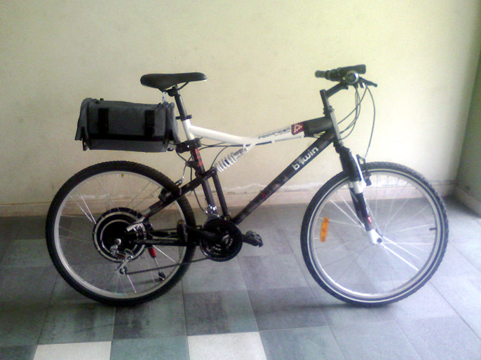

Ecco a voi

stranamente la foto inserita non la vedo, spero che voi la vediate.
Comunque, ho montato il tutto, ho fatto un giro di prova e sono rimasto molto colpito dalla potenza di questo motore.
Riesce a portarmi a 40 km/h in pochissimo tempo e non ho riscontrato strappi o altri difetti del genere.
Ora sto provando a spostare le batterie sul tubp centrale per una migliore distribuzione dei pesi. Vi farò sapere a breve.
(le batterie 12/12 Zenith per trazione, svolgono egregiamente il loro lavoro)

riprovo a postare la foto

ma riuscite a vedere la foto postata da arcy?
Inserito il - 25/09/2007 : 12:10:11  Mostra Profilo Invia a elle un Messaggio Privato  Rispondi Quotando
non sono mai riuscito a vedere una foto postata da arcy... in quest'ultimo caso in realtà il campo immagine è vuoto ma frugando tra i suoi post trovo questa - se selezioni tutto (non clicchi) e lo copi in un'altra finestra riesci a vederla:
http://www.jobike.it/public/Data/arcy76/2007919195326_Foto(221).jpg

senti, sei tu che metti la parentesi nel nomefile dell'immagine? se è così, vuoi provare a toglierla? il sistema non riesce a leggerla

Inserito il - 26/09/2007 : 11:01:45  Mostra Profilo Invia a arcy76 un Messaggio Privato  Rispondi Quotando
108,9 KB
e ora?
Ex B-twin Rockrider 6.0 biammortizzata motore posteriore Goldenmotor 500w
BEAUTY DE LUXE
Inserito il - 26/09/2007 : 11:05:48  Mostra Profilo Invia a elle un Messaggio Privato  Rispondi Quotando
uau!
la seconda si vede, la prima non l'hai inserita

Inserito il - 26/09/2007 : 11:07:47  Mostra Profilo Invia a arcy76 un Messaggio Privato  Rispondi Quotando
OK, va bene così, tanto era la stessa.
Sono contento che ora tutti possano vedere la mia creazione.

Caspita ci sei riuscito,stavamo morendo dalla curiosità di vedere sta bici,comunque bella,complimenti.

Il motorozzo dietro fa una corposa impressione, a parte che s'intona con i colori della bici ma poi alla fine con la "sacca" dietro, che sembra sospesa almeno in foto, non pare quasi neanche un'elettrica..poi però l'occhio attento vede il "mostro" alla ruota

Arcy : è bellissima !

Inserito il - 26/09/2007 : 16:29:55  Mostra Profilo Invia a arcy76 un Messaggio Privato  Rispondi Quotando
Grazie mille.
Ora dovrò risolvere il problema del cut-off

Ottimo lavoro , l'unico problema potrebbe essere il peso delle batterie su quel portapacchi

Complimenti,
Mi piace molto, hai proprio assemblato un bel oggetto. Chissa come cammina!!

arcy76
67 Messaggi
Inserito il - 27/09/2007 : 12:13:27  Mostra Profilo Invia a arcy76 un Messaggio Privato  Rispondi Quotando
x Matteo
se noti bene le batterie sono sorrette da una catena attaccata alla sella. Infatti prima di metterla, il portapacchi ha ceduto al primo fosso incontrato.
BEAUTY DE LUXE
matteo59
543 Messaggi
Inserito il - 27/09/2007 : 13:18:44  Mostra Profilo Invia a matteo59 un Messaggio Privato  Rispondi Quotando
Si vedo , e adesso come va ?
Inserito il - 27/09/2007 : 13:26:13  Mostra Profilo Invia a elle un Messaggio Privato  Rispondi Quotando
che dimensioni ha la sacca delle batterie?
perché un'altra possibilità per voi che usate le biammorizzate potrebbe essere una borsa da sella
arcy76
67 Messaggi
Inserito il - 28/09/2007 : 10:16:38  Mostra Profilo Invia a arcy76 un Messaggio Privato  Rispondi Quotando
Ora va benissimo, solo che la prossima volta evito la biammortizzata.
La sacca è una semplice custodia per videocamere, messa testa in giu' per far si che la centralina posta sotto le batterie abbia una buona ventilazione.
Com'è la borsa da sella?
BEAUTY DE LUXE

Inserito il - 28/09/2007 : 15:03:53  Mostra Profilo Invia a elle un Messaggio Privato  Rispondi Quotando
ce n'è di tanti tipi, ma concettualmente è un affare del genere:
(questa è una brooks glenbrook: 38 x 18 x 16)
