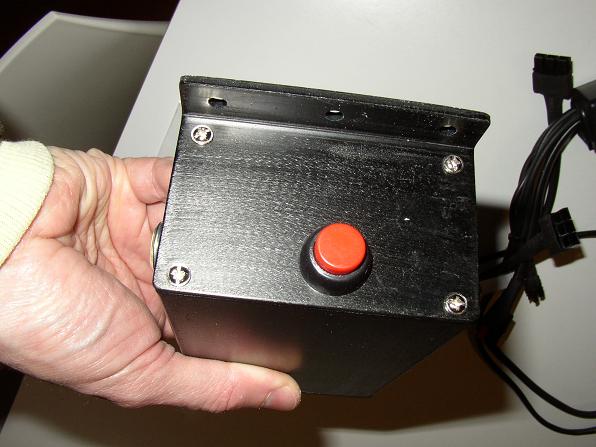

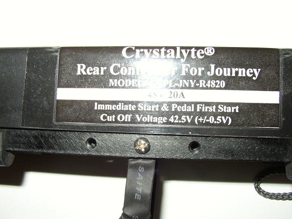

Oggi da asvea è arrivato il controller duo per motore 4012/4008.
purtroppo non gli hanno ancora inviato l'accelleratore twist a manopola, dovrò aspettare ancora un mesetto!

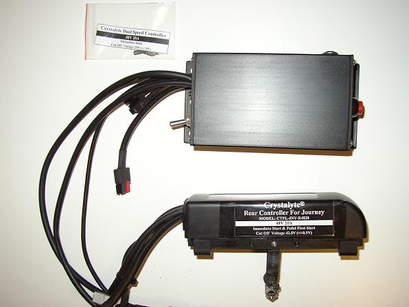

le dimensioni del controller sono notevoli soprattutto confrontate con quello che montavo ora.
sul tubo del telaio non sò come montarlo, pensavo di fissarlo sul contenitore delle batterie.
inoltre ho scoperto che questo controlle non ha la funzione pas!
la dicitura infatti dice solamente "immediate start" e non ha il cavo per connetere il pas.
in compenso ha la retromarcia!

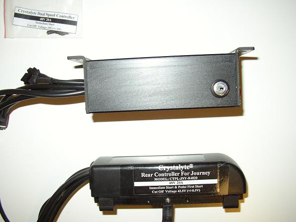

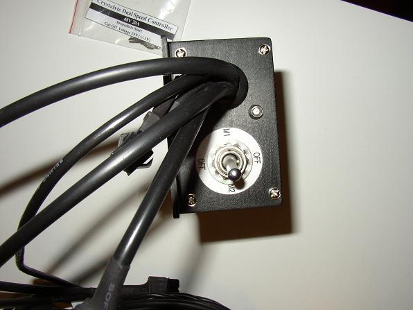

dalle foto che allego il pulsante rosso serve unicamente per accendere il controller e l'interruttore a chiave se impostato sul rosso il motore gira nel senso di marcia, impostato sul verde gira al contrario.
inoltre sul controller journej indica "cut off voltage 42,5v", sul duo indica "CUT OFF VOLTAGE 29V". cosa significa e che differenza troverò?
ringrazio anticipatamente per le risposte.

Alla tensione di cut off il controller stacca l'alimentazione. Sul journey entra quindi in protezione se l'assorbimento di corrente è tale da far scendere la tensione sotto i 42,5 volt. Il dual speed invece entra in protezione quando l'assorbimento di corrente è tale da far arrivare la tensione a 29 volt!! Il che mi sembra davvero assurdo! Facendo due conti molto stupidi dal journey si capisce che se entra in protezione significa che stiamo assorbendo intorno ai 20A e la batteria non ce la fa quindi "si siede" a 42,5V! Questo significa che su un ipotetica resistenza interna alla batteria cadono 6V il che implica che la "resistenza" è di circa 0,3 ohm. Facendo il calcolo al contrario risulta che per entrare in protezione il Dual, devi assorbire dalla batteria circa 70A!!!!
C'è qualcosa che non mi convince..

Anche a me non ha mai convinto il valore di 29V, che e' quello anche del mio controller; eppure e' proprio 29 in pratica. 42,5V mi sembra un valore piu' appropriato per proteggere la batteria, ammesso che questa non si autoprotegga gia' da se'. Se la batteria scende a 42,5V significa che e' stata scaricata quasi totalmente. Per la mia esperienza, con una batteria al Pb da 7-10Ah ed in presenza di un assorbimento di 20A, questa condizione si realizza in pochi minuti, forse quattro o cinque, ma e' anche una situazione abbastanza rara. Il Crystalyte, cioe', se gli chiedi 20A te li da', e con continuita', ma devi proprio chiederglieli con la forza (e con una salita dell'accidenti vera)

Forse 29V sostituisce: <<non va mai in cut off>> oppure <<prima che prendono fuoco i cavi intervengo!!>>

Si' infatti, eppure considera che ancora a 30-32V le mie SLA sono riuscite a far sentire sensibilmente la loro trazione, circostanza che si ricollega a quanto detto oggi in un altro thread a proposito della generosita' delle batterie al Pb ma anche del relativo danneggiamento conseguente.

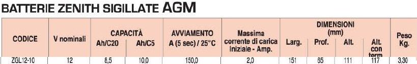

Ho provato sia una 7Ah che una 10Ah. la 10Ah e' questa:
22,02 KB
Nota che in questo dato ufficiale della Zenith le capacita' Ah/C20 e Ah/C5 per errore sono state invertite tra di loro.
