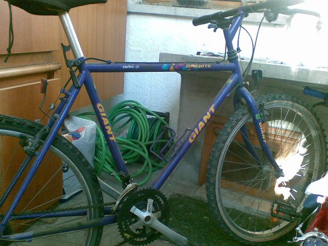

Inserito il - 08/04/2008 : 01:27:35  Mostra Profilo Invia a Freddie80 un Messaggio Privato  Rispondi Quotando
Questa e' la mia bici su cui vorrei montare il Kit, sulle gomme c'e' scritto 26", per quanto riguarda il cambio avro' difficolta' a installare l'acceleratore dato che non e' il classico cambio con le manette sopra il manubrio ?
Per quanto riguarda il materiale so di per certo che non e' alluminio dato che pesa 3 quintali devo ancora misurare la forcella ma a occhio dovrebbe essere abbastanza larga.
Per quanto riguarda il portapacchi dite che posso fidarmi a ordinarne uno generico sulla baia o e' meglio che vada in un negozio di bici ?

Inserito il - 08/04/2008 : 08:28:30  Mostra Profilo Invia a elle un Messaggio Privato  Rispondi Quotando
per il portapacchi devi vedere se ha gli attacchi standard, ma sembra di sì quindi nessun problema
però - se hai percorsi brevi, come ricordo, ti basta una batteria relativamente piccola... chissà che non riesci a incastrarla nel telaio con qualche vantaggio di stabilità della bici
outside1
1403 Messaggi
Inserito il - 08/04/2008 : 10:26:09  Mostra Profilo  Visita l'Homepage di outside1 Invia a outside1 un Messaggio Privato  Rispondi Quotando
la bici mi sembra adatta allo scopo, per l'acceleratore non penso vi siano problemi, semmai per installare le leve dei freni se sono un tuttuno con il cambio. per la forcella fai le misure per sincerarti che corrispondono.
Per il portapacchi, anche se ormai un po tutti sono universali, io preferirei toccare con mano come è fatto e vedere le saldature e che gli attacchi corrispondano, per togliersi ogni futuro grattacapo :-)

Freddie80
14 Messaggi
Inserito il - 08/04/2008 : 21:58:11  Mostra Profilo Invia a Freddie80 un Messaggio Privato  Rispondi Quotando
Intanto grazie per le preziose info
ora sto guardando un po' la pagina di Ebay del venditore, da quanto ho capito accetta solo bonifici bancari o postali vero ? Ho visto che ha messo le coordinate bancarie pero' i nomi dei vari codici sono scritti in tedesco se vado in banca con quei codici riescono a fare il bonifico senza commettere qualche errore ?
Poi un'altra cosa, c'e' scritto che il kit e' quello da 26" pero' poi nel pezzo tradotto in inglese dice 28" bisogna forse specificare al venditore quale si desidera ?
