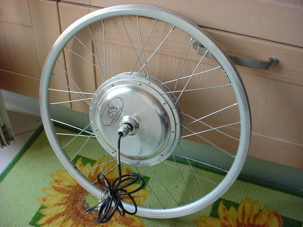

eccoci qua...
dato che non riuscirò a montare il motore prima di sabato ho prodotto un pò di foto in maniera da poter conoscere meglio il kit..

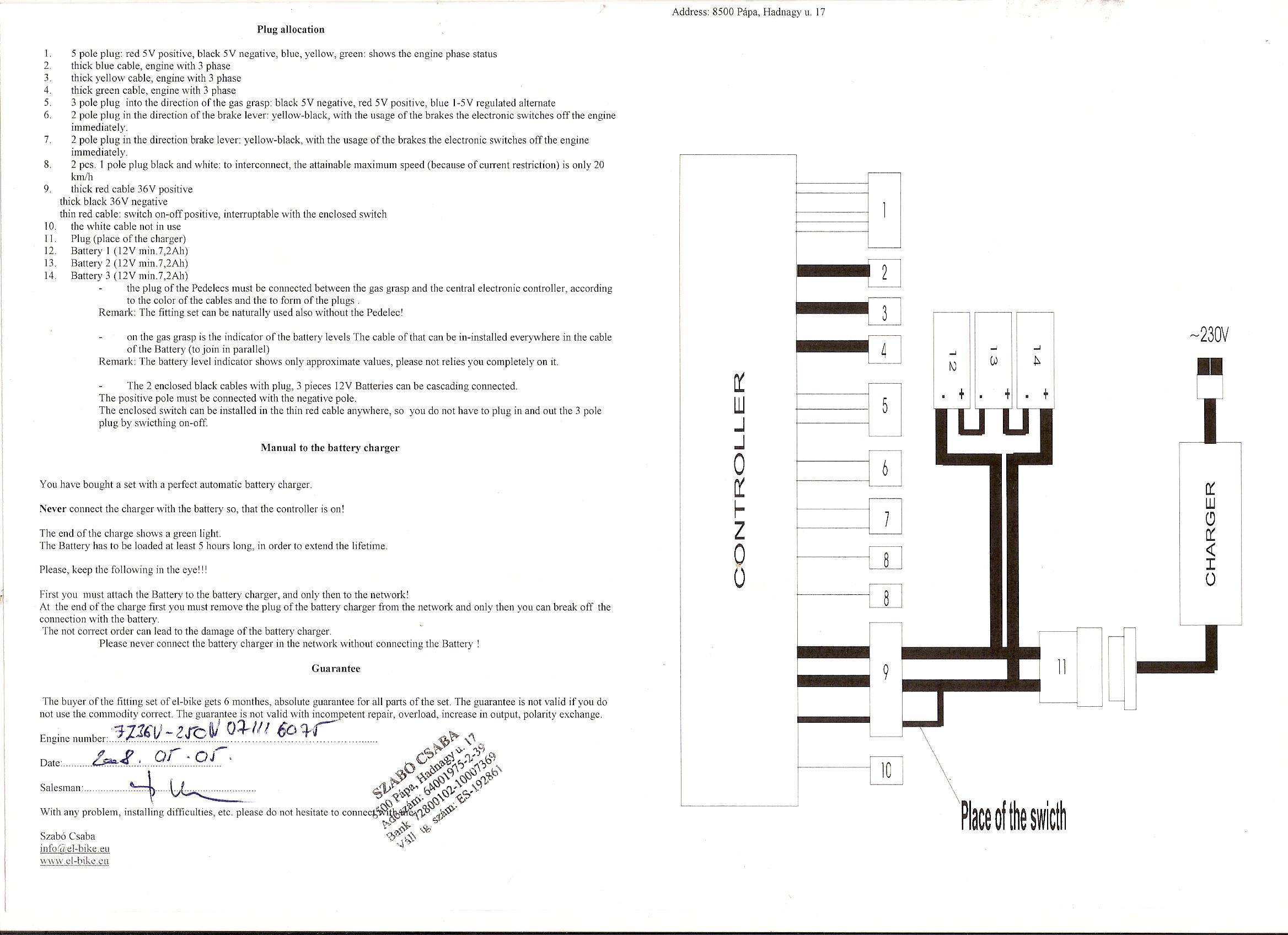

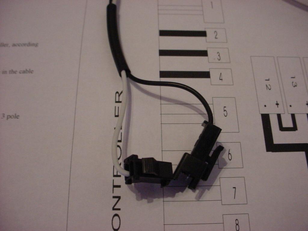

la prima cosa che mi è stata chiesta è il manuale che in realtà è costituito da un paio di pagine, scritte da csaba, l'ungherese, ma che riportano le info che servono..
(ho ridotto le dim delle immagini per facilitare il caricamento della pagina, se volete vedere meglio qualcosa fatemi sapere..)
376,59 KB
374,68 KB

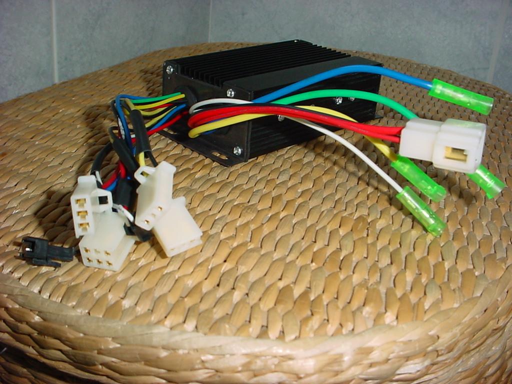

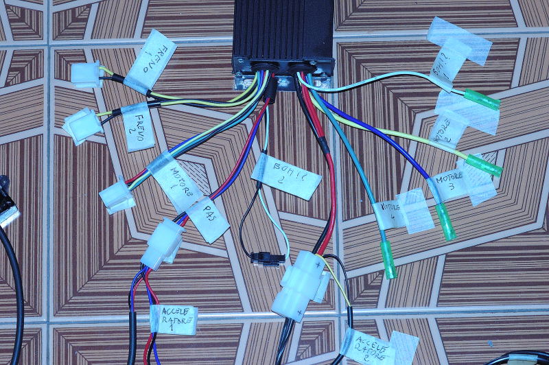

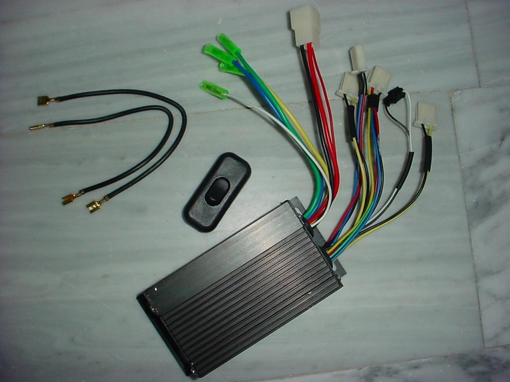

la centralina la conosciamo, è la stessa dell'altro nine
81,78 KB
119,98 KB
89,51 KB

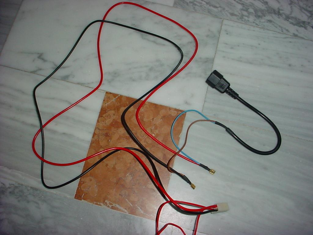

cavi alimentazione + motore
108,53 KB
freni + acceleratore + sensori motore + ???... lo scopriremo dopo
103,51 KB
cavi alimentazione molto lunghi, credo che li abbia assemblati csaba

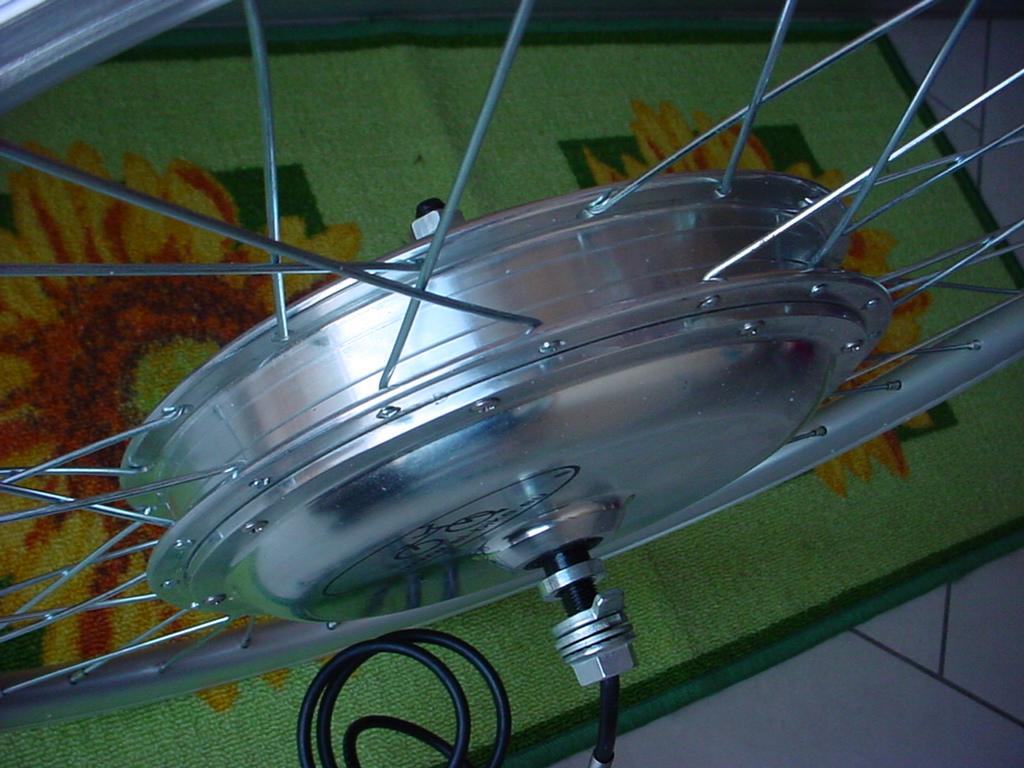

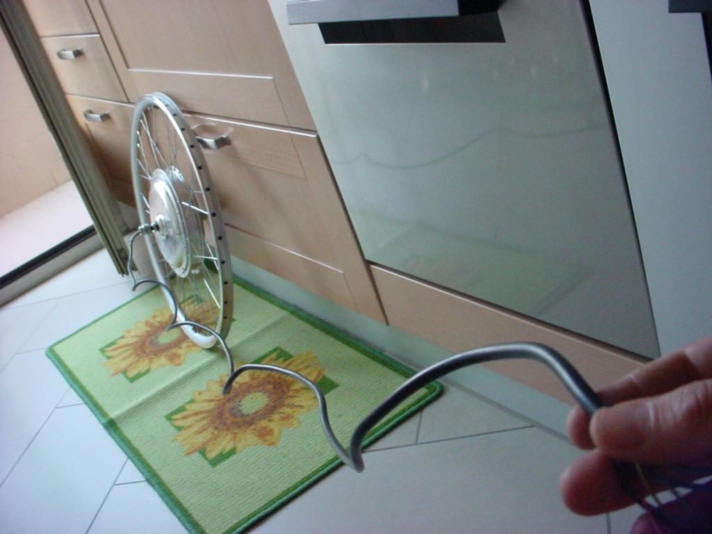

passiamo al motore...
111,73 KB
108,31 KB
122,64 KB

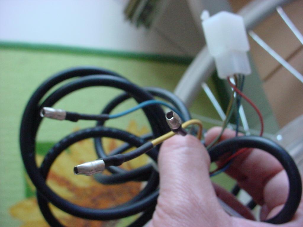

i connettori di alimentazione del motore
71,16 KB
da notare la lunghezza dei fili, ben 2 metri (misurati)...
76,65 KB

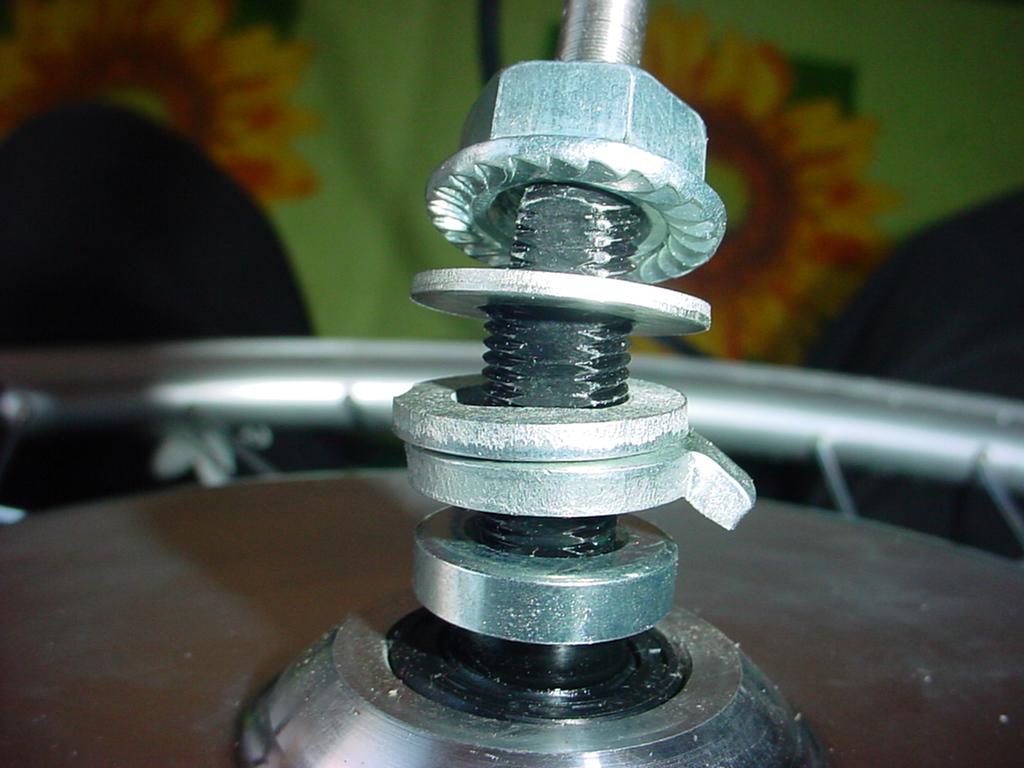

le rondelle in dotazione, con il lyte non c'erano...

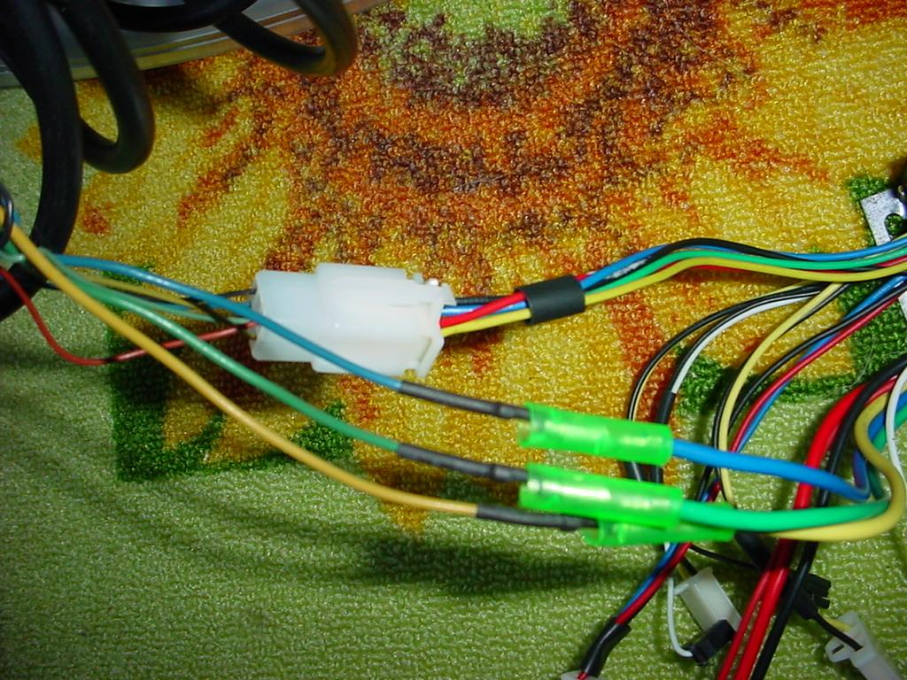

passiamo ai cablaggi:
motore connesso alla centralina, da notare quanto sono sottili i fili lato motore rispetto a quelli della centralina, la cosa non mi piace tanto...

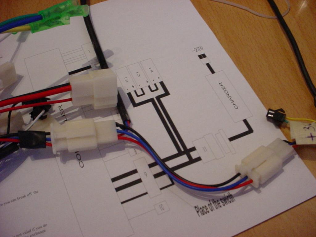

acceleratore + pas connessi alla centralina
71,12 KB

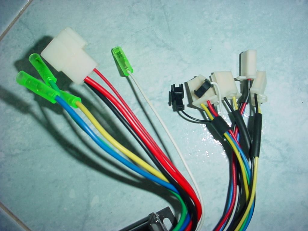

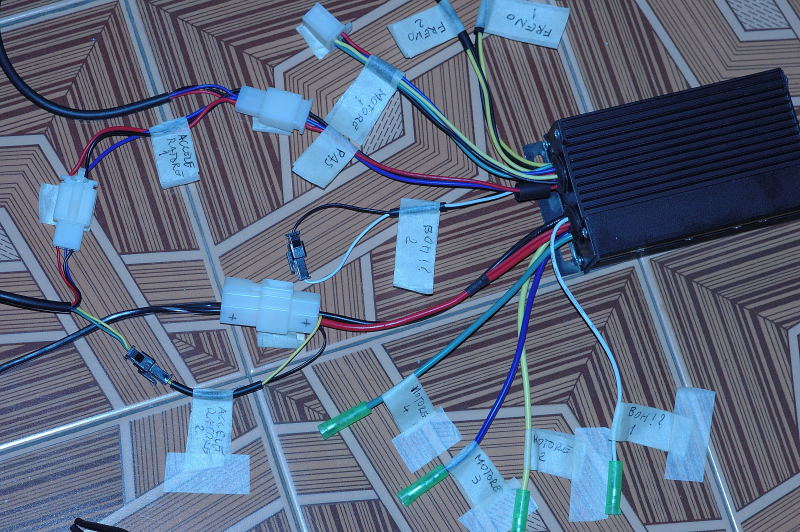

acceleratore SENZA pas, ci sono due connettori
67,18 KB

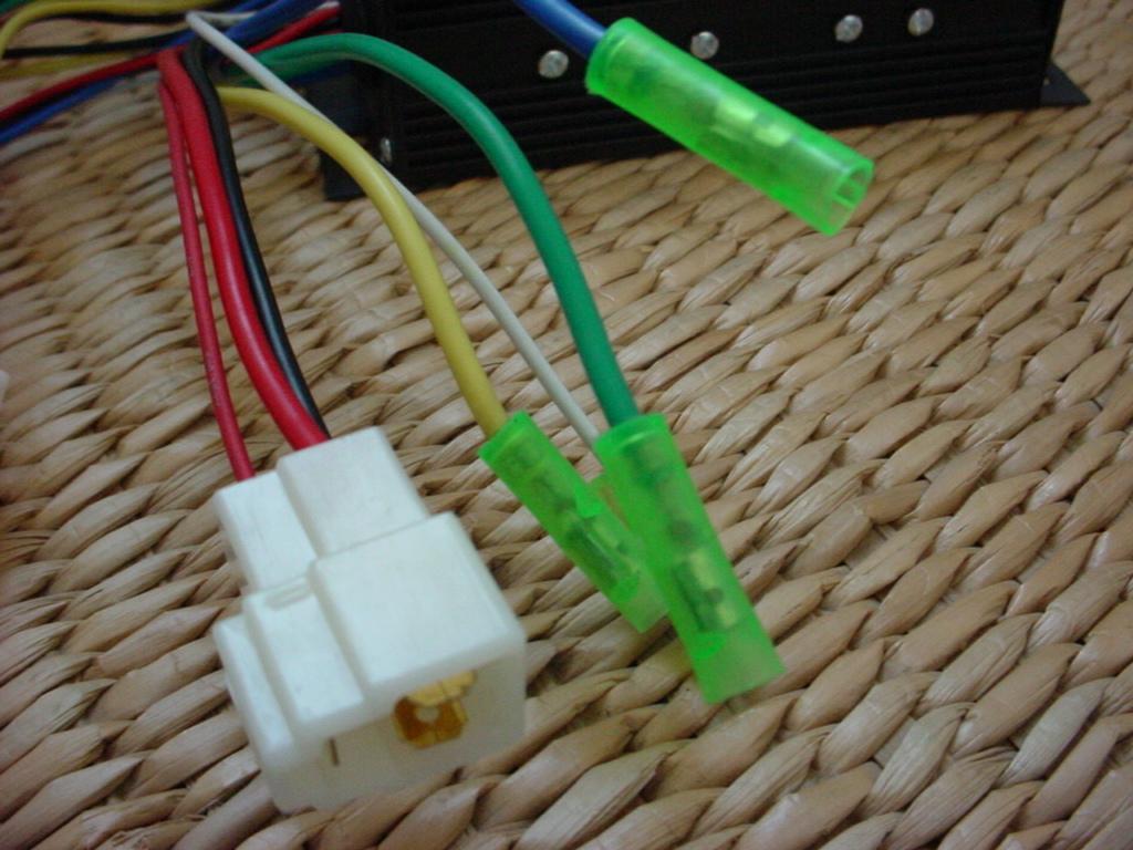

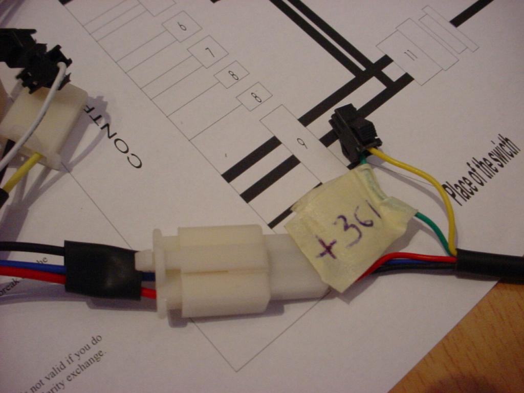

e siamo arrivati al misterioso connettore
55,76 KB
indovinate cosa fa???

p.s. vedo bene che tra le rondelle sono compresi i cd torque arms?

eh uguale al mio del nine. chi sa a cosa corrispondono BOH!? 1 e 2?

nel manuale, pagina 2, trovi le risposte che cerchi ai punti 8 e 10

ho capito. il loop serve per ridurre o aumentare le performance, sarà il limitatore di velocità a 25kmh?
mentre il bianco solitario non è usato. potevano fare a meno di metterlo.

è uguale al mio nine 250w , il primo boh lo hai azzeccato il secondo (filo solitario)dovrebbe servire in caso di uso del contachilometri se non erro per quel che ricordo di aver tradotto dal tedesco ma potrei ricordare male

la forma del motore però cambia questo è più arrotondato non ha lo spigolo nei coperchi

Belle foto,sia i componenti che il cablaggio sono gli stessi del nine piu piccolo,cambia solo il motore.

domande:
anche il nine piccolo ha 2 metri di cavi?
anche sul nine piccolo i cavi del motore sono così sottili?Il lyte è ben dotato, tutto sommato ci devono passare fino a 1000Watt...
anche sul nine piccolo le 2 differenti potenze si gestiscono con il cavetto nero-bianco?
secondo voi cos'è quel cavetto giallo-verde con la label 36V (messa da csaba) e che esce dall'acceleratore?
Quello dovrebbe essere per lo "speedometer".
grazie elle, troppo gentile...
sì, ci sono i torque arms su entrambi i lati, ottimo...

Per le prime tre domande la risposta è si.
per il cavetto giallo verde 36 volt da come puoi vedere dall'ultima foto di Manneron va collegato ai 36 volt della batteria e serve per alimentare il circuito di controllo di carica della batteria.Nella mia manopola ci sono tre led rossi che si accendono quando la batteria è carica e vanno spegnendosi man mano che si scarica .Però la manopola l'ho solo provata una volta adesso non ne faccio uso .
