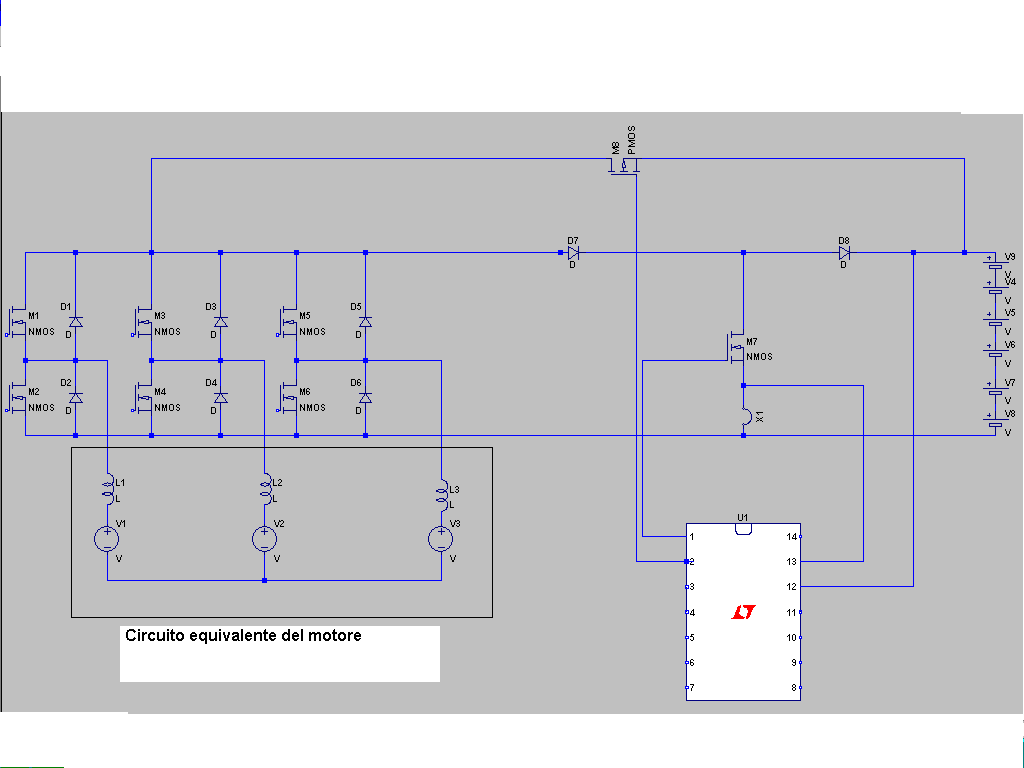

La mia intenzione e' quella di ricaricare la batteria (in frenata)
adoperando l'induttanza degli avvolgimenti del motore, in un
circuito del tipo "switching step up".
Conoscete i circuiti base degli alimentatori swithing STEP-UP ?

gianstraccio
126 Messaggi
Inserito il - 03/09/2008 : 15:47:02  Mostra Profilo Invia a gianstraccio un Messaggio Privato  Rispondi Quotando
sfiamma ha scritto:
anch'io voglio sapere qlkosa in merito caro G. se leggi alla fine dove ci sono le varie configurazioni del ponte ad H, nell'ultimo disegno ... però nn so se si faccia seriamente cosi, e ho gia sentito di questi circuiti del tipo "switching step up" ... aspetto notizie da voi, anche perchè su internet non ne trovo!
ciao !
L'ultimo disegno mostra i persorsi di circolazione delle correnti:
il " fenomeno" a cui sembri riferirti, mi sembra di capire sia il
percorso blue della corrente. Si tratta in effetti di un ricircolo,
lo scrive anche l'autore. In effetti una porzione della energia
trasmessa al motore, per meglio dire alla sua induttanza, viene
ritornata.
Non parlerei di generazione di energia in quanto tale fenomeno
esiste perche' un istante prima l'induttore era stato "caricato"
dalla corrente rappresentata in verde ( fornita dalla batteria).
Immagina di spegnere completamente i Mosfet,lasciali spenti !!!
Se la bici viene fatta scendere in discesa il motore si
comportera' come un generatore,
sulle sue fasi saranno presenti delle tensioni, che potrebbero
essere adoperate per ricaricare la batteria.
Ora,le tensioni cosi' prodotte sarebbero
disponibili alla batteria soltano attraverso i diodi ( dei mosfet ).
Inoltre tale condifurazione di diodi realizza un ponte di graetz
trifase ( se non ricordo male ) ovvero raddrizza l'alternata
e la renderebbe disponibile la tensione continua necessaria per
Perche' parlo al condizionale?
La tensione che si produrrebbe il nostro motore, in veste di
generatore, e' proporzionale alla sua rotazione!

gianstraccio
126 Messaggi
Inserito il - 05/09/2008 : 14:51:46  Mostra Profilo Invia a gianstraccio un Messaggio Privato  Rispondi Quotando
La mia proposta di schema per la rigenerazione e' in allegato:
Allegato: regen.bmp
393,81 KB
avrei voluto inserire l'immagine direttamente nel post, non mi e'
riuscito.
Brevemente:
Tutti i mosfet presenti nel ponte da M1 a M6 sono spenti ( aperti )
siamo nella condizione di rigenerazione.
Il motore e' in rotazione per effetto di inerzia oppue in discesa,
in ogni caso non e' alimentato dalla batteria, quindi anche il pmos
M8 e' aperto.
Il circuito equivalente del motore ( trifase ) e' visibile nel rettangolo
in basso. Diventa un generatore AC trifase, le tensioni presenti
al connettore saranno sinusoidali.
In questa configrazione il bridge diviene un raddrizzatore trifase.
si veda "raddrizzatore trifase" su www.wikipedia.it
Le tensioni generate dal motore saranno dunque rese continue
e fornite al circuito di STEP-UP che segue. Si veda:
"convertitore boost" su www.wikipedia.it
Gli elementi D7, M7 costituiranno il nocciolo del convertitore,
l'induttanza normalmente presente in questo tipo di converitore
e' implicitamente presente nel motore.
Il diodo D8 e' presente per evitare che la batterie si chiuda
su M7 durante le sue commutazioni.
La gestione della ricarica e' affidata al controllore U1, che controllera'
le correnti in gioco e la tensione sul pacco batterie, rappresentato
sulla destra.
Vi piace?
G.
fabianix
1422 Messaggi
Inserito il - 05/09/2008 : 15:37:19  Mostra Profilo Invia a fabianix un Messaggio Privato  Rispondi Quotando
ma che tensione deve erogare il motore per poter "attivare" la rigenerazione?
Tradotto: a che velocità funziona? A batterie spente il watt's up indica 18V a 20-25Kmh..non è una tensione suff a ricaricare le batt, o il circuito fa qualcosa che non ho capito dalla vostra discussione?
fabianix
1422 Messaggi
Inserito il - 05/09/2008 : 15:43:58  Mostra Profilo Invia a fabianix un Messaggio Privato  Rispondi Quotando
ho riletto meglio:
>sulla destra.
quindi sarà compito del ctrl U1 tenere la tensione superiore a quella delle batterie variando istante per istante la corrente, giusto?
gianstraccio
126 Messaggi
Inserito il - 05/09/2008 : 15:49:21  Mostra Profilo Invia a gianstraccio un Messaggio Privato  Rispondi Quotando
Direi un valore sufficente da permttere la conduzione di D7,
facciamo 1V ?
G.
Studiati bene il fuzionamento dello step-up, da wikipedia,
i riferimenti ve li ho indicati.
G.
gianstraccio
126 Messaggi
Inserito il - 05/09/2008 : 15:51:12  Mostra Profilo Invia a gianstraccio un Messaggio Privato  Rispondi Quotando
ho riletto meglio:
>sulla destra.
Corretto !
Anche le corrente deve essere tenuta sotto stretta osservazione,
ricordati sempre come funziona con le batterie in fase di carica.
G.
gianstraccio
126 Messaggi
Inserito il - 05/09/2008 : 16:31:19  Mostra Profilo Invia a gianstraccio un Messaggio Privato  Rispondi Quotando
Mi sono accorto di aver fatto un errore:
il diodo D7 e' superfluo.
G.
gip_mad
705 Messaggi
Inserito il - 05/09/2008 : 17:36:21  Mostra Profilo  Visita l'Homepage di gip_mad Invia a gip_mad un Messaggio Privato  Rispondi Quotando
Mah, non mi convince M8... Bisogna metterlo bello grosso...
gianstraccio
126 Messaggi
Inserito il - 05/09/2008 : 18:59:23  Mostra Profilo Invia a gianstraccio un Messaggio Privato  Rispondi Quotando
M8 deve essere adeguato, come ogni altro componente nel
circuito.
Nulla di impossibile, in ogni caso, volendo si potrebbero
mettere in parallelo più mosfet.
G.

Sono 1 po gasato, perkè finalmente l'ho trovato, però ora mi sorge qlk dubbio... come al solito!
domanda 1 :
Ma se al posto di un diodo e un mosfet in parallelo, ci si mette tipo un diodo SCR ??
Basterebbero 2 SCR (ipotetici, poi magari ne si mettono 4, 2 in parallelo ) per far funzionare sia la rotazione che la ricarica!
domanda 2 :
Ma va messa un induttanza in serie al motore, o basta quella del motore stesso???
domanda 3 :
Il condensatore in parallelo al motore che va messo per evitare le sfiammate sulle spazzole... non disturba-diminuisce, l'immagazzinamento della corrente?
domanda 4 :
Con che frequenze, e duty cycle far andare il mosfet per la ricarica?
è un bel problema...
Cmq.... CI SIAMO !
sfiamma
160 Messaggi
Inserito il - 05/09/2008 : 20:50:41  Mostra Profilo  Clicca per vedere l'indirizzo MSN di sfiamma Invia a sfiamma un Messaggio Privato  Rispondi Quotando
Ho visto ora il tuo schema, dovrebbe funzionare... !
Bisognerà tenere sotto controllo la corrente, e la tensione... ma non è affatto facile, dato che i dati cambiano a seconda del motore, e quindi anche la FREQUENZA di pwm deve cambiare...
Su motori grossi sarà piu bassa su quelli piu piccoli sarà piu alta! se diventa una variabile anche quella è 1 casotto!
Anche perchè non ho capito bene come intendi fare il controllo...
gianstraccio
126 Messaggi
Inserito il - 06/09/2008 : 10:46:37  Mostra Profilo Invia a gianstraccio un Messaggio Privato  Rispondi Quotando
Per ora mi accontento di avere un circuito realizzabile, in grado di
sopportare gli estremi di funzionamento.
Per U1 ho intezione di adoperare un microcontrollore, che mi garantirà
tutta la flessibilità necessaria per sperimentare.
G.
gip_mad
705 Messaggi
Inserito il - 06/09/2008 : 10:53:43  Mostra Profilo  Visita l'Homepage di gip_mad Invia a gip_mad un Messaggio Privato  Rispondi Quotando
I diodi ci sono già nelle centraline, e sono interni ai mosfet. Come micro intendi usare un pic, vero? sennò non ti posso aiutare...
