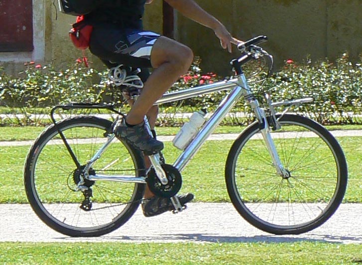

ci serve una foto della tua bici, bisogna capire che kit va montato
su due piedi ti direi un kit con motore centrale

allego la foto che mi sembra più decente, è un telaio in alluminio di una ditta semiartigianale di Torino ( SILVERSTAR )montata con ciclistica e trasmissione di livello medio basso bianchi e shimano....
ma il mio problema è:
per dislivelli così importanti ha senso pensare ad una bici elettrica x trasferimenti quotidiani sicuri ( con il bel tempo ) e non appesantiti da batterie che facciano rimpiangere un buon vecchio scooter?
allego la foto
