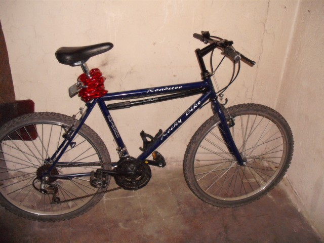

Inserito il - 11/11/2008 : 01:18:04  Mostra Profilo Invia a Romanista86 un Messaggio Privato  Rispondi Quotando
Ecco qui questa è al bicicletta su cui vorrei montare il kit...sinceramente non ne conosco le misure ma un occhio esperto spero possa drami una mano e spero in un congiglio pe run kit adatto e compatibile...Grazie

Inserito il - 11/11/2008 : 01:21:28  Mostra Profilo Invia a elle un Messaggio Privato  Rispondi Quotando
mmmm... niente foto - riprova
le misure che dovrai prendere poi sono quelle della forcella: larghezza interna all'asse e ad alcuni cm di altezza da questo... poi una volta vista capiamo e semmai si chiede a joffa o altri

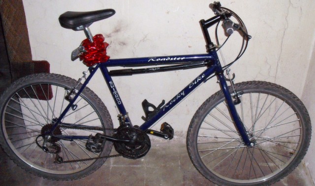

Inserito il - 11/11/2008 : 01:24:57  Mostra Profilo Invia a Romanista86 un Messaggio Privato  Rispondi Quotando
proviamo adesso
86,1 KB
Romanista86
Inserito il - 11/11/2008 : 01:25:53  Mostra Profilo Invia a elle un Messaggio Privato  Rispondi Quotando
eccoqua
78,15 KB

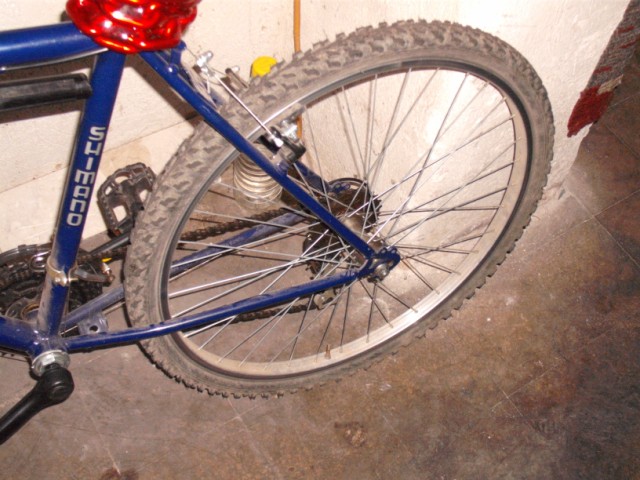

Inserito il - 11/11/2008 : 01:30:46  Mostra Profilo Invia a Romanista86 un Messaggio Privato  Rispondi Quotando
ho fatto anche altre foto spero possano servire
86,22 KB

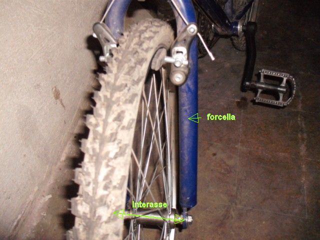

Inserito il - 11/11/2008 : 01:32:40  Mostra Profilo Invia a Romanista86 un Messaggio Privato  Rispondi Quotando
guarda adesso però mi devi spiegare cos'è la forcella e dov'è e dov'è l'inter asse
78,09 KB

Inserito il - 11/11/2008 : 02:16:53  Mostra Profilo Invia a jumper un Messaggio Privato  Rispondi Quotando
66,36 KB
Pero' ... se non sai cosa e' una forcella (cioe' se non ci pigli in giro), forse e' il caso che ti faccia fare il lavoro da qualcuno che ci capisce di bici o di meccanica un pelino di piu', alla fine il rischio di farsi male andandoci se le cose non sono fatte bene non e' basso
Inserito il - 11/11/2008 : 09:21:30  Mostra Profilo Invia a elle un Messaggio Privato  Rispondi Quotando
sì, quoto jumper
fai la prova calamita e prendi quella misura, a occhio va bene, ma è meglio se ti trovi un amico o un biciaio che ti fa il montaggio (che per capirci è alla grossa questa operazione qua: pdf in francese)
poi resta da capire la questione delle batterie, se ti bastano delle 10ah piombo come dice joffa e dove metterle

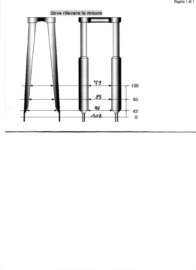

Inserito il - 11/11/2008 : 16:32:08  Mostra Profilo Invia a elle un Messaggio Privato  Rispondi Quotando
queste sono le quote a cui devi misurare la distanza interna tra gli steli (le cifre interne possono variare un poco) -- in realtà quelle importanti sono quella a 0, che deve essere almeno 100mm, e quella a 65, che deve essere almeno 82mm se non sbaglio
poi parla coi venditori - wheelkits, che è presente sul forum come joffa, e asvea - e spiega bene la tua esigenza di avere un mezzo legale, perché devono assicurarti il buon funzionamento del pas... a te servono motore + batterie + caricabatterie -- non so se queste ultime te le forniscono loro, se no fatti indicare un fornitore... per il prezzo vedi con loro, certo 300 euro solo il motore è troppo
