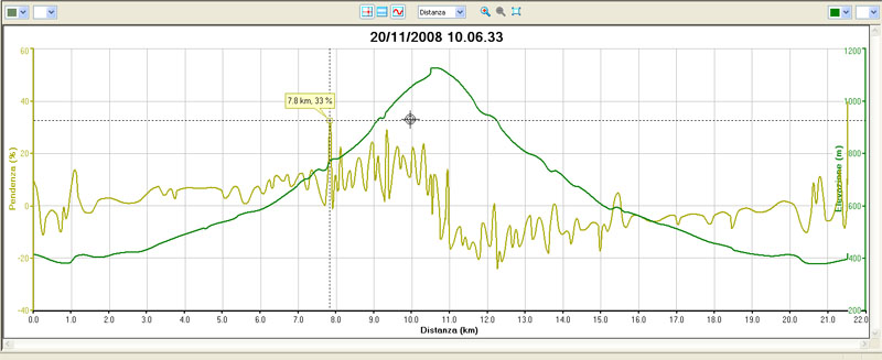

Un’altra volta ho fatto 40 Km, venti asfaltati e venti sterrati con un dislivello di 800 metri. Ma la salita sterrata, pur essendo lunga, aveva pendenze moderate.
Inserisco il grafico della salita ripida con i grafici dell’altitudine e delle pendenze. Il GPS ha riportato una pendenza massima del 33 %, ma io non mi fido molto di questo tipo di misure dei GPS, so per esperienza che sono soggette ad un tasso di errore ampio, ma se non era il 33% un 25% lo era sicuramente.
Salita ripida:

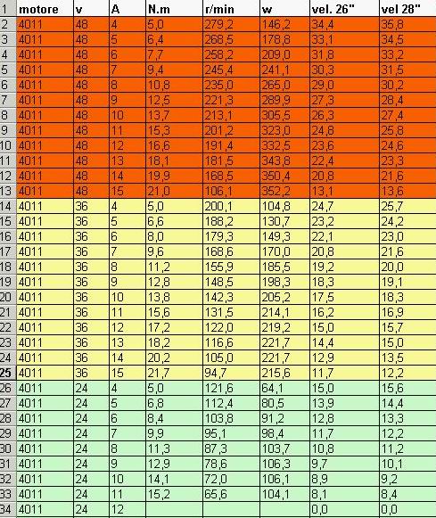

7772 Messaggi
Inserito il - 27/11/2008 : 16:04:02  Mostra Profilo Invia a job un Messaggio Privato  Rispondi Quotando
Messaggio di Lupo elettrico:
Velocità in pianura
In pianura con il rapporto massimo e tenendo l’acceleratore completamente aperto, pedalando molto velocemente ma senza sforzo, riesco a mantenere i 32 Km/h
Mazott dice:
Probabilmente "no" :-), il 4011 scalda quando e' sotto pressione e in pianura senza pedalare, con ruota da 26", sta entro i 25Km/h e a 250W precisi.
Non mi torna: Lupo a 32km/h avevi ancora assistenza motore? Perche' dovevi pedalare molto velocemente?
La tabella crystalyte da giri motore sufficienti in effetti a superare i 25km/h a 48volt con ruote da 26" (ho messo la solita misura di 2055mm di cicrconferenza). Supera i 25 da 4 a 10 Ampere erogati. Sono dati non riproducibili che al banco?

mazott
1359 Messaggi
Inserito il - 27/11/2008 : 18:37:19  Mostra Profilo Invia a mazott un Messaggio Privato  Rispondi Quotando
Forse si' perche' credo cio' dipenda anche dal peso trasportato, gravato di un contributo bici che non e' considerato da Crystalyte quando parla di uno standard di 75Kg. Avevo fatto una verifica pratica e stavo poco sopra i 25Km/h, grosso modo tra i 27 e i 28Km/h al momento dello stacco, nel caso individuale del mio peso che e' circa 74Kg + bici

Job e Mazott, vi assicuro che in pianura riuscivo a tenere i 32 Km/h.
Quanto e' il tuo peso corporeo + bici?
7772 Messaggi

Allora, il mio peso è di 70 Kg. La bici pesa 15 Kg + peso motore (mi sembra 6 Kg) + batteria, altri 5 Kg. In totale fanno 70+15+6+5=96 Kg.
Devi considerare, che la batteria completamente carica fornisce una tensione a vuoto di 56.5 V e sotto sforzo moderato di 52/53 V, questo forse fa alzare un tantino la potenza del motore rispetto ad una tensione nominale di 48 V.

mazott ha scritto:
Sì ma il peso in pianura non dovrebbe fare tutta questa differenza e poi se guardi la tabella si parla di 7 ampere che non sono pochi. La coppia è bassa sì ma a bici lanciata non dovrebbe contare.
Il mio ezee a 36volt girando a vuoto fa i 40km/h invece con me sopra in strada fa i 32km/h . Potete verificare il 4011 a vuoto quanto tira e quanti watt consuma?
