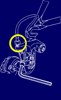

Per stringere il cavetto basta una brugola da 5. Non bisogna esagerare a tirare il cavo.
Nel cerchietto giallo la vite da regolare per tensionare il cavo (nel caso la catena faccia fatica a salire di rapporto) o allentarlo (nel caso ci sia difficoltà ad andare verso i pignoni più piccoli). Si tenga conto che la tensione del cavo aumenta svitando la vite!

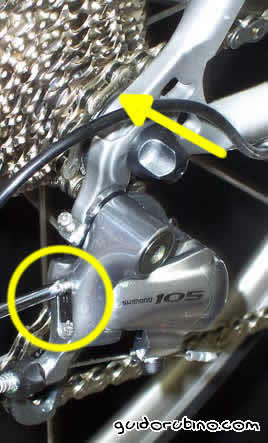

Nella foto in basso, ecco le viti su cui agire per regolare la battuta del cambio. Perché si possa cominciare a regolare correttamente la tensione del cavo i registri devono permettere che la battuta superiore e quella inferiore del cambio siano perfettamente allineate con i pignoni estremi.
