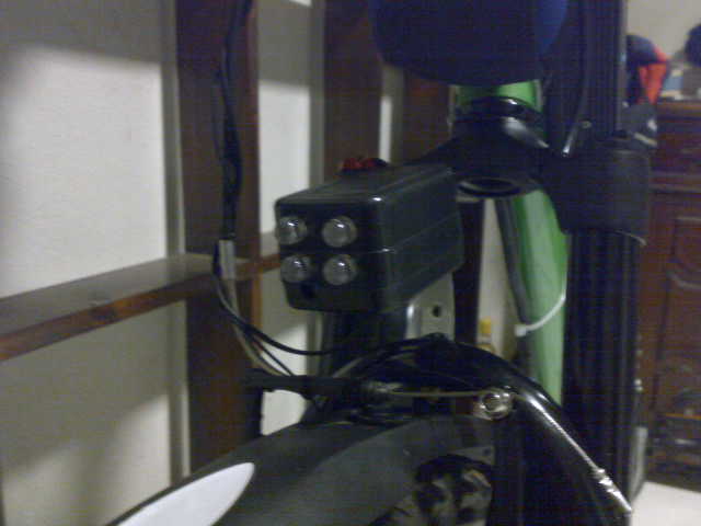

Salve a tutti, io ho realizzato un fanalino per la bike e ne sono soddisfatto.
Avevo quelle "lampade" a led per auto che vanno al posto delle lampadine ad incandescenza delle luci di posizione; sono dei led con un bulbo ingrandito che fà da lente al led interno con attacco a baionetta e a 12v, si trovano anche nei supermercati nel reparto accessori per auto.
Coinvolto da tutte le discussioni che si leggono sui led, stufo di portarmi dietro sempre delle batterie di riserva per la piletta che uso di solito come luce, e avendo un paio di queste lapade della mia vecchia auto, ho acquistato altre due e le ho collegate tutte in serie tra loro, in modo da poterle alimentare a 48-55v, con la batteria della mia e-bike.
Sono già fatte per essere montate sulle auto e quindi funzionano già alla tensione di 12-14v senza necessità di porre limitatori o circuiti vari.
Ho usato una scatoletta di un vecchio alimentatore per ricavare il contenitore per i 4 led e interruttore.....e questo è il risultato:
44,94 KB
49,16 KB
...non è molto bello esteticamente....ma è solo una prova per vedere come funzionava a livello resa luminosa....e devo dire che ne sono rimasto veramente impressionato dal risultato (rispetto alla mia piletta da manubrio a 5 led)
31,14 KB
questo è il fascio della piletta da manubio a 5 led bianchi....è venuta un po buia rispetto alla prox foto fatta nello stesso istante con il faretto fai da te (me):
34,21 KB
ho fatto subito un giretto nel cortile di casa mia....e devo dire che il fascio è molto ampio e frontalmente abbaglia molto.
Sono soddisfatto....la corrente assorbita dalla batteria è praticamente di 250 mA.....praticamente meno di quello che consuma la sola centralina alimentata in stand-by della bike!

Grazie dei complimenti...ovviamente come già detto è un prototipo...tanto per verificare la bontà della luce.
Ora che ho visto la bella resa, mi diletterò a fare un supportino migliore e magari a metterci un altro paio di led in parallelo in modo da aumentare notevolmente la luce.
Dicevo, l'idea mi è venuta perchè una volta questa estate mi si è scaricata la batteria della piletta.....e non vi dico la paura nel tornare a casa! Quindi mi è venuta questa idea....che consiglio a tutti, cioè di alimentare il faretto con la batteria della ebike....naturalmente con fari che non succhiano tanta energia....per evitare di rimanere a piedi con la bike......e sappiamo quanto "pesa" tirarsela dietro su qualche salitina!
Con i led, poi, si ovvia al problema della batteria della bike se è scarica.......infatti il motore girando senza assistenza fà da generatore e quindi il mio faretto si accende comunque, anche se l'assistenza è spenta.....funziona come se fosse alimentato dalla classica dinamo di una bike normalissima.....nà ficata!
@gigi35 - @dumil: i led che ho usato concentrano la maggior parte della luce verso l'anteriore tramite il loro guscio di plastica che fà da lente; la dispersione laterale è minima....e comunque comoda per varsi notare di lato....anche se non è ora un problema.....della mia bike....
80,23 KB

Se può interessare a qualcuno una volta ho provato ad alimentare il faro ant+post sostituendo la dinamo con 2 celle 18650 lifepo4 e facevano una bella luce chiara... chissà l'autonomia. poi su ebay si trovano i carica da 2 celle (talvolta comprese) 18650 litio, solo servirebbe un contenitore in cui sia agevole toglierle e metterle.
