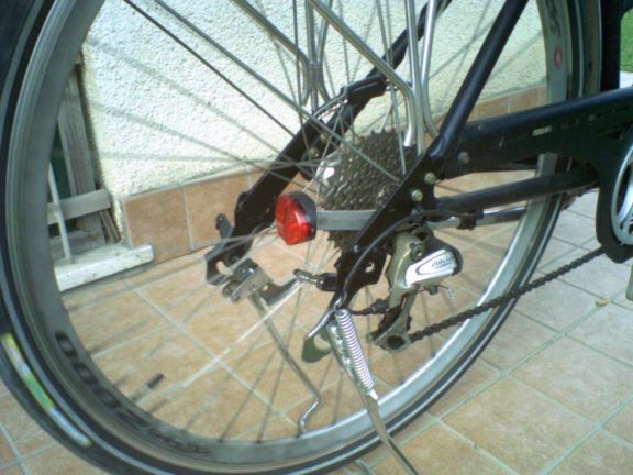

Ecco come ho fatto per la citybike di mia moglie che voleva un comodo cavalletto centrale posteriore a ritorno automatico, e io che volevo si ricordasse di accendere le luci.
il cavalletto è un ricambio originale x frisbee/dinghi saldato a due staffe in ferro da carpenteria che a loro volta sono fissate al telaio sfruttando gli attacchi per parafango e portapacchi.
funziona egregiamente non fosse altro per il fatto che uando torna su a molla fa fare un salto di una spanna al culo della bici! e anche la stabilità non è il massimo... probabilmente la differenza di peso è elevata speriamo migliori con le batterie.
p.s. mannaggia! avrò fatto 100 foto ma non sono riuscito a beccare quando il faretto lampeggia!

Due domande:
1) non si capisce dalla foto come fai ad attivare il faretto;
2) il cavalletto era per Frisbee/dinghi da 24"? e la tua ruota posteriore quanti pollici misura?
Grazie.

FAbio T : credo che le reelight siano SEMPRE attive, quando si pedala il modello base, e per qualche tempo dopo che ci si e' fermati quello "avanzato" col condensatore.

Fabio T ha scritto:
Due domande:
Grazie.
il faretto è sempre attivo quando gira la ruota e quando ti fermi continua x quasi 1 minuto.
il cavalletto era da 24"... ora è da 28"
