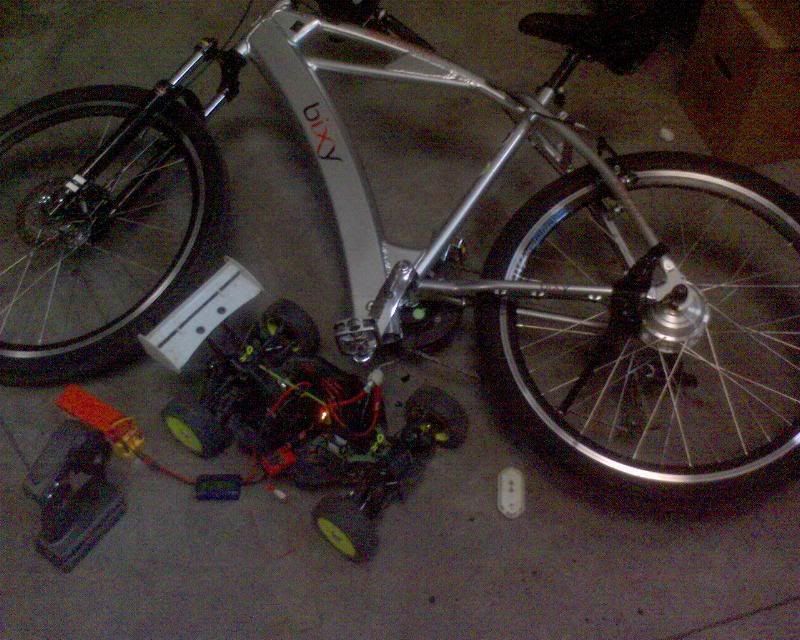

COLPO DI SCENA !
Come potete notare da apposita diapositiva
Questa sera collego il motore della bixy ad un'improvvisato controller brushless sensorless (l'aggeggino regge fino a 6 celle lipo e qualche centinaia di A ) pacco lipo fatto con 3 trakpower (risultato: 22.2V e 5Ah) interpongo il watts'up accendo la radio (si, il controller e' da modellismo ) e ...GAAAAASSSS
La morale e' che il risultato non cambia,medesimi problemi riscontrati col controller bixy originale: ruota moscia, assorbimento continuo 1,5A con picco di 2A in partenza.
Mi son pero' reso conto che se provo a bloccare la ruota con le mani, il motore sembra continui a girare,l'assorbimento non cambia di una virgola in pratica e' come se il motore "slittasse" rispetto al cerchio e non gli trasmettesse il moto se non blandamente, oserei dire quindi rottura meccanica !
Che dite ? Io penserei motore nuovo e via, di aprirlo da solo non me la sento
Orsu', consigliatemi un motore brushless 24V che mi faccia i miei onesti 30km/h

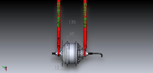

Avete a portata di mano il disegno con le misure del bafang ? Questo e' 118mm di diametro max e 108mm al centro dei fori per i raggi, che sono 36, da 2,2mm. cerchio da 26".
Il biciaio (grazie al quale ho smontato il pacco pignoni, serratissimo, mi dice che puo' raggiarmi la ruota coi miei raggi ma che non ne ha di cosi' grossi per sostituirli

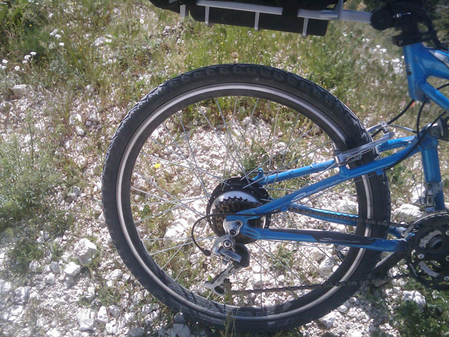

Io ho solo esperienza col Bafang.... e punto ad alimentarlo a quella tensione, x cui il mio voto è di parte....
(Pb 24V 9Ah 2500Km)

Ciao AlexSv, prova a guardare le caratteristiche di questo motore Golden Motor
13,06 KB
2436 Messaggi
Inserito il - 02/09/2009 : 00:33:34  Mostra Profilo  Visita l'Homepage di AlexSv Invia a AlexSv un Messaggio Privato  Rispondi Quotando
Lo stavo giusto guardando, pero' mancano il diametro del corpo e la larghezza dell'asse !

Per quanto riguarda le misure per il momento non ho altro da postare però c'è una foto della bici di Lupo Elettrico che può rendere l'idea inoltre potresti chiedere a lui come si trova.
161,06 KB
Purtroppo il modello a 24V sta andando fuori produzione ed io ho preferito non commercializzarlo, ho solo quelli a 36V che arriveranno verso fine Settembre o poco prima per montare questo dovresti fare modificare o cambiare la tua batteria, per il prezzo se lo prenoti ora dal mio sito nella sezione promozioni il prezzo del Kit completo senza batteria è di € 240,00 comprese spese di spedizione per gli utenti del forum.
