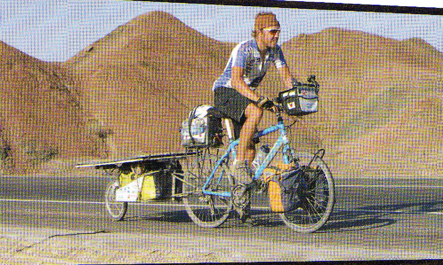

alex_audi
2303 Messaggi
Inserito il - 21/01/2011 : 11:00:24  Mostra Profilo Invia a alex_audi un Messaggio Privato  Rispondi Quotando
Come dicevo l'unico modo è il carrello appendice come da foto.
Come già ha dimostrato il solar taxi.
