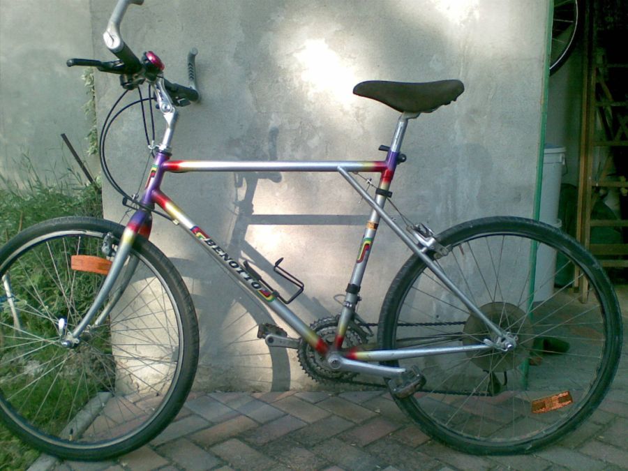

Salve a tutti, dopo aver abbandonato il progetto di elettrificare la mia bici da corsa, ho pensato bene di sbizzarrirmi con questa MTB.
111,31 KB
Ora mi servono alcuni consigli da voi esperti smsnettoni.

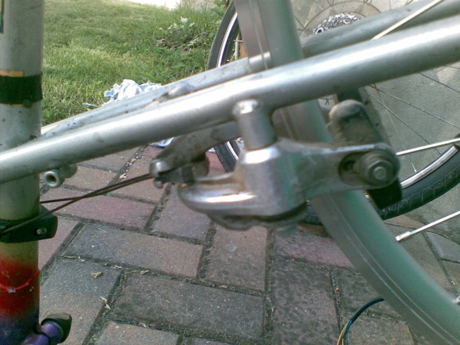

Per prima cosa, avendo gia acquistato tempo fa uno degli ultimi motori che erano rimasti al buon Joffa(800W HS 28"),vorrei sapere se è possibile modificare in qualche modo il freno posteriore, per farlo combaciare con il cerchio,o se devo per forza montare un freno a disco (preferirei per il momento mantenere un freno tradizionale o al limite un Vbrake, per non spendere ulteriori euri).
107,85 KB

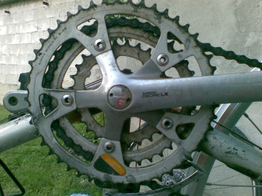

Secondo quesito, se è possibile montare una corona da 52 o 53 denti e dove rimediarla senza spendere una fortuna.Quella montata ora è una 48.
107,56 KB
Avrò sicuramente bisogno di altri consigli, soprattutto per la parte elettrica, quindi vi chiedo di avere molta molta pazienza
MTB Benotto Nine Continent RH 205 HS Joffa. Batteria lifpo4 V48 A10 Ecopolis

In via teorica non farei la modifica della corona, passare da una 48 ad una 52 la risultanza nella frequenza di pedalata è pochina...
km in e bike..31.000

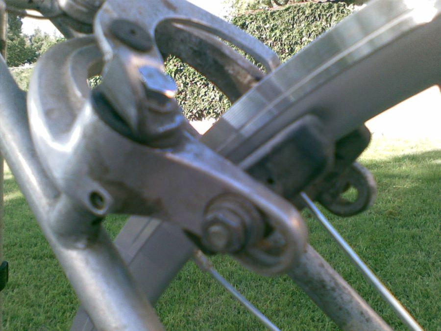

Ieri ho campanato la ruota e ho provato ad alzare completamente il pattino del freno, ma non arriva a battere dove dovrebbe.
Che ne dite se con una fresa provo ad dlzare l'asola di registro?
98,75 KB
36674 Messaggi
Inserito il - 23/05/2010 : 11:08:43  Mostra Profilo Invia a Barba 49 un Messaggio Privato  Rispondi Quotando
Scusa, perchè non monti il motore in un cerchio da 26"? Costa pochissimo e lo puoi recuperare anche gratis... Se alzi il pattino lo avvicini al perno, e il movimento che descrive diminuisce, non penso che tu possa arrivare ad un compromesso decente.

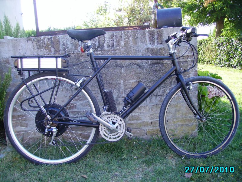

Ok ragazzi ci siamo quasi, manca ancora qualche particolare che aggiungerò in seguito ma intanto vi posto una foto di NERONE il bigone con il motorone.
162,52 KB
Sono ormai 2 settimane che la stò usando tutti i giorni e devo dire che mi sta dando grandi soddisfazioni.
La velocità massima che ho raggiunto in piano e senza pedalare è di 55 kmh, fin troppi direi, una ripresa del motore eccezzionale, non oso pensare all hig torque, come autonomia ancora non sono riuscito a testarla copletamente ma alla media dei 35 kmh ( equivale a dire che in alcuni tratti supero i 40 kmh, ovviamente sempre pedalando )sono arrivato a fare 45 km, a proposito di batteria dopo qualche ricarica la tensione a fine carica ha raggiunto i 58,3V direi non male.
Le modifiche che voglio fare sono:
1 raggiare il motore sul cerchio originale da 26
2 sostituire i rapporti originali con un 11-32
3 aggiungere 2 borse laterali (ovviamente nere) in modo da coprire un po il motorone, che adesso è molto evidente e poi credo che serebbero più comode dello zaino attaccato alla schiena.
4 posizionare un interruttore in modo da escludere il gas a pollice, azionare il pas ed il limitatore, ma qui ho bisogno di aiuto da qualche esperto, perche ho già tentato di mettere sotto interruttore il pas interrompendo il filo rosso, ma quando lo aziono la bici va a scatti.
Se qualcuno lo ha già fatto e potesse postarmi uno schema gli sarei davvero grato.

sempre meglio il nerone
per interrompere adeguatamente il pas od il manettino, io ho risolto isolando anche il filo segnale giallo oltre all'alimentazione.. se togli solo la tensione, il segnale scende a massa ed il restante sensore hal potrebbe rispondere male con oscillazioni da 0 a 4,4V.. normalmente il circuito pas e manettino sono prepolarizzati :)
2436 Messaggi
Inserito il - 29/07/2010 : 00:07:26  Mostra Profilo  Visita l'Homepage di AlexSv Invia a AlexSv un Messaggio Privato  Rispondi Quotando
Bello nerone !!!
Ti quoto le borse laterali, starebbero bene e ti levi lo zaino che fa caldo sulla schiena
La raggiatura su di un 26" ti cambierebbe il rotolamento e la velocita' ... se invece facessi una ruota anteriore da 28" ? Se vuoi ho un cerchio da 28" uguale al posteriore e non ci faccio nulla !

Sì ma devi anche: dipingere di nero anche la guarnitura e la batteria, e poi provare a travestirti da Diabolik e girare a 55Km/h di notte senza fanali....magari ripetutamente davanti a un autovelox cittadino per vedere cosa succede...

@AlexSv non mi interessa perdere qualche km in velocità, a 55 non vado mai, ma con il cerchio da 28 i pattini dei freni non vanno a battere dove dovrebbero, quindi è meglio fare solo i 45 ed essere sicuri di fermarsi al momento del bisogno.
@Casty hai forse qualche probblema con il nero? Ok per parcondicio la prossima bici la faccio rossa.
Più che Diabolik preferirei travestirmi da Zorro, però dovrei cambiare nome alla bici e chiamarla Tornado
