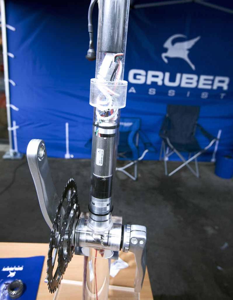

il motore è chiaramente il gruber assist ma la batteria dov'è? Nella borraccia??
alex77roma
339 Messaggi
Inserito il - 04/06/2010 : 12:42:15  Mostra Profilo Invia a alex77roma un Messaggio Privato  Rispondi Quotando
Ottimo, inizia ad uscire qualche informazione importante!
Dal sito del gruber assist:
"Il sistema (motore, ingranaggio ed elettronica) non pesa più di 900 gr."
Quindi i 122 grammi di cui parlavano come differenza rispetto alla bici normale sono fuori dalla logica.
Inoltre manca il peso della batteria che sempre sul sito della gruber danno per 1 kg.
Questo gruber non lo conoscevo e mi sembra una soluzione davvero carina!
Qualcuno ne sa di più?

Inserito il - 04/06/2010 : 13:07:18  Mostra Profilo Invia a elle un Messaggio Privato  Rispondi Quotando
non può andare sulla brompton
sul gruber col cerca si trova un po' di roba sul forum

allora le bici per l' UCI devo pesare tutte minimo 6kg e 800 grammi per equiparare le prestazioni.
ora molte sono sui 5,5 kg e vengono zavorrate.
quindi il peso per il motore e batterie ci sta. perchè il motere pesa sui 700 grammi. il resto è elettronica e batterie
quello che vorrei dire è che questi furbetti non le usano come noi per farsi spingere per tutta la tappa. anche perchè per fare i 40 orari di media per 200 km ci vuole un carrello con le battrie dietro.
se guandate le azioni innaturali di cancellara sono tutte a 30 km all'arrivo circa, quando ormai si e sfiniti e i 200/250 watt che il gubre garantisce + la forza della pedalata del ciclista ti permettono di fare il vuoto e prendere quel vantaggio che ti permette di arrivare al traguardo in solitaria senza piu essere raggiunto.
bastano 200 watt in piu per 5 km rispetto al tuo avversario per vincere tante tante tante tappe in giro per le gare del mondo...
e una batterie da 200 watt x 5 km, con le attuale tecnologie(ovviamente il top , perchè è questo che questi si possono permettere) si possono nascondere ovunque all'interno del telaio...
ah per il rumore...questi vanno altre i 50 solo pedalando.
primo il gruber è all'interno del telaio e quindi il rumore viene smorzato.
secondo quando sei ai 60 senti solo il rimbombo del vento che ti riempie le orecchie.
pensate ora di essere voi dei corridori, forti, a livello degli altri.
ma con la possibilita di avere 5km in cui potete andare 15 kmh piu forte di tutti gli altri.
e di avere per contro una bici che non da nessun attrito significativo aggiunto quando il motore è spento che peso solo 122 grammi in piu delle bici dei vostri avversari.
quante gare potreste vincere???
o meglio, quante gare pensate di poter perdere????

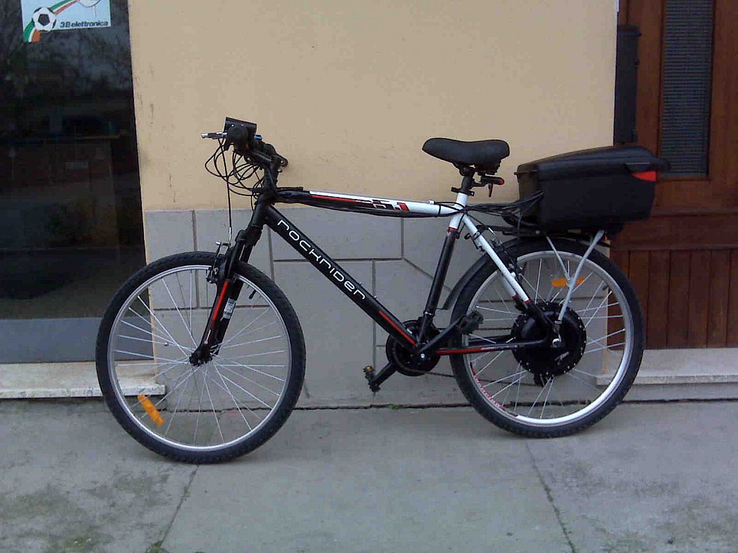

SergioF
619 Messaggi
Inserito il - 04/06/2010 : 14:14:38  Mostra Profilo Invia a SergioF un Messaggio Privato  Rispondi Quotando
hehheh gruber o non gruber io di quelle progressioni ne ho viste poche.
Cmq a parte cancellara ho appena fatto un piccolo esperimento nei viaggio per andare a pranzo, ho messo una erogazione di 150W (watts up munito) e ho verificato l'effetto che faceva sulla mia biciletta
138,71 KB
Premetto che ho ruote da 26 per 2 di diametro e che l'oggetto pesa tutto compreso 28 kg, al quale sommare il sottoscritto oon il suo metro e novanta e i suoi 84 kg.
La risultanza è che senza pedalare a 20 kmh in piano lei mi porta..
Ora facendo le debite considerazioni se fosse possibile quella soluzione senza possibilità di essere sgamato, quasi quasi mi iscrivo al giro d'italia, faccio solo la prima tappa a cronometro (son sempre pochi chilometri) mi prendo la maglia rosa e mi ritiro per manifesta superiorità (con maglia rosa in bacheca!!!!!!)
Bastardissimo dentro....

sotto le trenta pedalate al minuto il gruber assist si spegne in automatico.
il giornalista porta il regime a mano sopra le 30 pedalate al minuto, e a quel punto, il gruber spinge....
difficile superare i 250 watt. il gruber è molto piccolo e in un posto dove si scalda parecchio.
detto cio 250 watt bastano e avanza ad un corridore che ci mette altri 800/1000 watt di suo..

Io ho notato altre cose anche se non molto significative:
Intanto Gruber dice tra le caratteristiche che deve avere la bici: "Telaio in aluminio o acciaio (siamo ancora in fase di test per i telai in carbonio)"
I test li sta facendo Cancellara?
La storia dell'altezza da pedivella a sella credo sia dovuta che l'elettronica (di quello in commercio) è dentro il reggisella che è di 350mm e venduto con il kit. Ma in questo prototipo puo' essere diversa anche quella.
La bici che ha usato Cancellara alla Roubaix (color nero) non è la stessa del fiandre.
Poi Cassani parla che l'inventore è un ingegnere ungherese, ma Gruber non è austriaco?
66,22 KB
Qui si vede bene, lo spazio vuoto che c'e' tra motore e tubo sella, e che dipende da quanto in giù è infilato il tubo sella:
74,93 KB
