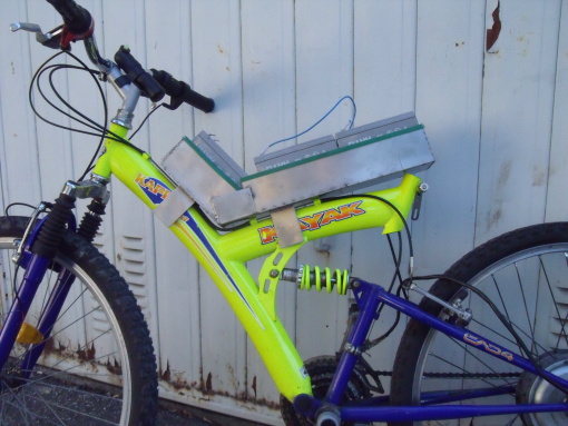

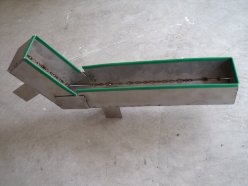

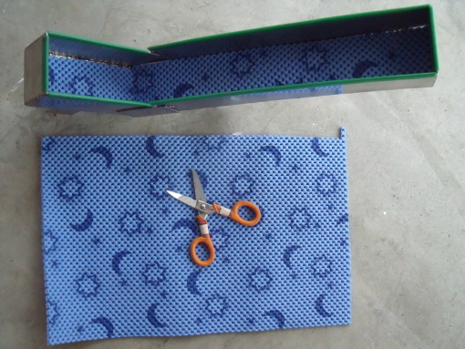

 tentativo costruzione portabatterie
Inserito il - 30/06/2010 : 20:36:50  Mostra Profilo Invia a gigi35 un Messaggio Privato  Rispondi Quotando
oggi al lavoro in pausa pranzo (1 ora) ho provato a prendere degli scarti di acciaio spessore 2 millimetri e puntarli insieme con la saldatrice,sapevo la misura delle batterie (3 al piombo da 12V 9Ah) l'angolo del telaio della bici che mi ero disegnato su un pezzo di carta e le misure a spanne del telaio,potendo usare liberamente i macchinari a lavorare potrei fare dei buoni contenitori ma dato che non è possibile vedrò di adattare questo con gli attrezzi che mi ritrovo in casa,dovrò accorciare la parte destra ed allungare quella a sinistra,metto le foto nel caso possano servire a qualcuno che ha un telaio simile e vuole sfruttare l'idea.
96,13 KB
67,83 KB
118,13 KB
98,72 KB
99,77 KB

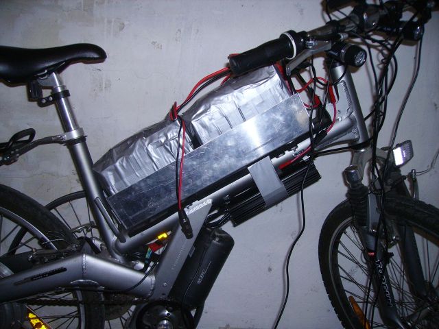

appena posso metto le foto del contenitore che ho fatto io. si tratta di un doppio coperchio in lamierino di alluminio piegato. la parte inferiore è avvitata al telaio. quella superiore è libera. purtroppo è un po' accroccato e dovrebbe essere migliorato. per piegare l'alluminio ci volgiono però le machine apposta. io ho chiesto un favore in officina al lavoro ..
per ora riposto qui le foto già messe nella sezione superbaics:

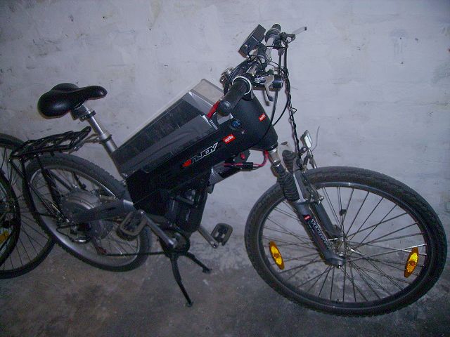

Inserito il - 02/07/2010 : 13:54:39  Mostra Profilo Invia a gigi35 un Messaggio Privato  Rispondi Quotando
bravo anche te bentax! io ho usato l'acciao perchè le batterie che devo contenere pesano quasi 9kg e non arrugginisce,potevo usare il ferro e poi verniciarlo ma per l'uso che ne devo fare lo avrei graffiato e poi si sarebbe formata la ruggine;una caratteristica che voglio dare al mio contenitore è che sia rimovibile perchè intendo caricare la mtb in auto per portarla in montagna quindi devo togliere ruota anteriore e pacco batterie,oggi con la molina e il disco da taglio gli ho dato dei sapienti colpi e sono riuscito ad adattarlo al telaio,in più come sicurezza per scongiurare eventuali spostamenti laterali gli ho aggiunto due strisce forate di acciaio 4 millimetri,basta svitare un solo dado per metterle e toglierle,posso usare una chiave inglese che ho sempre in auto ma penso che ci metterò un dado a farfalla oppure ci saldo due lamierini nel dado in modo da avvitarlo e svitarlo a mano evitando così l'uso della chiave
117,78 KB
148,27 KB
124,55 KB
115,2 KB

Inserito il - 02/07/2010 : 15:39:04  Mostra Profilo Invia a dumil un Messaggio Privato  Rispondi Quotando
tra le cose più oscene che abbia mai visto
www.avanzidipopolo.it
Inserito il - 02/07/2010 : 15:56:29  Mostra Profilo Invia a gigi35 un Messaggio Privato  Rispondi Quotando
se c'è un modo migliore per piazzare 3 batterie al piombo su questo telaio ben vengano altre idee,la mia soluzione è questa e mi sembra ottima.
fabianix
1422 Messaggi
Inserito il - 02/07/2010 : 16:16:36  Mostra Profilo Invia a fabianix un Messaggio Privato  Rispondi Quotando
domandone: quanto pesa??
Inserito il - 02/07/2010 : 16:29:55  Mostra Profilo Invia a gigi35 un Messaggio Privato  Rispondi Quotando
rispostone: 2,5kg. il portabatterie compreso delle due fasce laterali con bulloni.
quoto

Inserito il - 02/07/2010 : 17:03:14  Mostra Profilo Invia a Bengi un Messaggio Privato  Rispondi Quotando
117,78 KB
148,27 KB
124,55 KB
115,2 KB
Ciao Gigi, premetto che non sono un esperto di queste cose, ma pensavo che la possibilità di spostamento/oscillazione orizzontale potesse essere ovviata da una piccola modifica al tuo progetto. Mi spiego: la mia ipotesi sarebbe innanzitutto quella di spostare la lamiera ad U di apoggio del lato corto (anteriore) il più in alto possibile (all'estremità superiore del pezzo e non al centro com'è adesso). Questo da un punto di vista geometrico dovrebbe garantire una maggiore stabilità alla rotazione attorno ad un asse orizontale. Poi potresti aggiungere una secondo punto di appoggio all'estremità posteriore dell'altro pezzo lungo (oltre a quello che c'è già). Poi, sempre per evitare le due fasce laterali, potresti calibrare adeguatamente gli spessori di tali (3) elementi di appoggio, provvedendo a sagomarli non ad U, ma ad OMEGA in modo da riprodurre la sezione dei tubi del telaio nel punto in cui devono trovare appoggio. Se poi tali OMEGA hanno un profilo leggermente minore, probabilmete per l'ancoraggio potrebbe essere sufficiente il loro inserimento a pressione. Per facilitare l'inserimento a pressione di questi pezzi (fasce elastiche) nel telaio, potresti rivestuirli internamente con un panno, in modo anche da evitare di graffiare la vernice. Quindi non avresti la necessità di barre laterali e viti. Credo che se riesci a fare un lavoro (certosino) perfettamente a misura, l'inserimento e l'estrazione del contenitore potrebbe avvenire con tre click: prima l'anteriore e poi a seguire i due OMEGA della parte posteriore.
La ciliegina sulla torta potrebbe essere quella di creare un contenitore chiuso orizzontalmente sulla parte superiore in modo da inserirsi più armoniosamente nel profilo della bici. Rimarrebbe così superiormente uno spazio libero per alloggiare altri elementi o uno scomparto porta oggetti.
Se ho scritto delle cavolare, scusatemi
Inserito il - 02/07/2010 : 17:24:18  Mostra Profilo Invia a gigi35 un Messaggio Privato  Rispondi Quotando
grazie bengi dei consigli che valuterò con attenzione,calcola che purtroppo non ho a disposizione tutti i mezzi che servirebbero e quindi vado avanti con mezzi di fortuna per tirarci fuori comunque qualcosa di utilizzabile,per la parte superiore delle batterie sto rimandando a quando avrò montato il kit che è arrivato oggi e vedrò se tutto funziona bene,è un lavoro non definitivo ma in progressione.

Inserito il - 03/07/2010 : 09:25:11  Mostra Profilo Invia a gigi35 un Messaggio Privato  Rispondi Quotando
la saldatrice l'ho usata a lavorare ma non è a mia disposizione,il portapacchi a sbalzo era l'idea principale però invece di metterlo verso la ruota posteriore l'avrei girato al centro della bici,in pratica le batterie sarebbero sempre dove sono adesso ma qualche centimetro più in alto,soluzione che ho visto fare ad alcedo ed anche a motogigio sulla sua monsterbike,questo era un tentativo che però vedo che sta venendo fuori bene,come prima cosa penso alla funzionalità e facilità di rimozione,poi come ultima cosa penserò all'estetica.

Inserito il - 03/07/2010 : 12:52:06  Mostra Profilo Invia a gigi35 un Messaggio Privato  Rispondi Quotando
Bentax ha scritto:
ciao scusa me che batterie devi metterci dentro ? sono 3 da 12V-7Ah (o 12Ah) al Piombo ?
cambiare batterie?
di cambiare batterie non se ne parla è una mia scelta quella di usare il piombo perchè costa di meno di altre chimiche e per le mie esigenze vanno benissimo,le batterie sono 3 da 12V 9Ah.

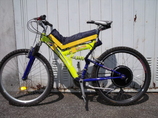

Inserito il - 06/07/2010 : 13:12:29  Mostra Profilo Invia a gigi35 un Messaggio Privato  Rispondi Quotando
constatato che il contenitore funziona benissimo sono passato "all'opera di abbellimento" dopo aver messo le batterie ho ricoperto il tutto con della plastica adesiva colorata,ce ne sono di vari colori,anche color marmo o leopardate o anche di velluto invece che lisce,non c'era il giallo fosforescente allora ho scelto il giallo normale,poi per alleggerire la linea ci ho messo sopra un tessuto blu idrorepellente tenuto in sede da delle strisce di velcro (era un copriparabrezza per l'auto per evitare le gelate notturne (d'inverno ) che ho usato anche per avvolgere i tanti fili elettrici che dalla centralina (sotto la sella) vanno in giro per la bici,ho notato che posso fare a meno delle fasce laterali,quando la proverò in fuori strada vedrò se rimetterle per quell'uso specifico.
94,32 KB
113,66 KB
92,55 KB
110,99 KB
113,89 KB
107,49 KB
108,34 KB
131,9 KB

Inserito il - 06/07/2010 : 14:12:17  Mostra Profilo Invia a Bentax un Messaggio Privato  Rispondi Quotando
bel lavoro gigi! complimenti. e l'aspetto è davvero cambiato in meglio! poi la bici mi sembra comunque snella guardando il profilo.

Ottimo risultato estetico davvero !!!! complimenti !!!!
Il baricentro alto forse però non è il massimo dicci come si guida.
Pensa però che autonomia avresti con le lipo in quel contenitore minimo 100 km :)
Inserito il - 06/07/2010 : 16:59:00  Mostra Profilo Invia a gigi35 un Messaggio Privato  Rispondi Quotando
grazie bentax e alex_audi!
@bentax:le batterie le ho prese da ecopolis/asvea a 88euro compreso il caricabatterie,per la spedizione bisogna aggiungere 15 euro,io le ho ritirate a mano per risparmiare,vedi qui: http://www.jobike.it/forum/topic.asp?TOPIC_ID=7205 per le batterie vedi qui: http://www.ecopolis-italia.com/ (devi cliccare a sinistra su "kit elettrici" e poi su "batterie" ) si,ho visto la discussione dove parli delle batterie che hai preso,ti assicuro che 10kg sulla bici non mi fanno nessuna differenza dato che ho letto che hai esperienza con scooter e moto sai anche te che anche se questi pesano più di 100kg.basta un filo di gas che il peso si annulla.
@alex_audi:la bici rispetto a prima è più stabile,ci posso andare anche senza mani,mi spiace che dato che siamo vicini non ci siamo mai visti,quando hai un quarto d'ora se vuoi passo dalle tue parti così te la faccio provare.

Inserito il - 06/07/2010 : 18:51:45  Mostra Profilo Invia a Bengi un Messaggio Privato  Rispondi Quotando
Bravo Gigi, complimenti!
Effettivamente il blu smagrisce molto e poi l'aver "spezzato" longitudinalmente il pacco con due colori contrastanti, allegerisce il tutto.
Senza le barre laterali è tutta un'altra cosa!
P.S. Occhio all'involucro adesivo giallo. Poichè non aderisce perfettamente alle batterie, specie nalla zona dei contatti, può creare della condensa (umidità) che alla lunga potrebbe ossidare i contatti. Per ovviare a questo inconveniente credo che si possa pensare di micriforare tale involucro....
Inserito il - 06/07/2010 : 21:06:45  Mostra Profilo Invia a gigi35 un Messaggio Privato  Rispondi Quotando
@alex:ok,ma venivo senza problemi anche a berceto,la bici la carico anche in auto,mi togli una curiosità?vedo i tuoi post solo nella sezione kit e fai da te,le altre sezioni non le guardi?
@imayoda:hai ragione ho lasciato perdere la discussione dove ne parlavo,in pratica non sono riuscito a farlo funzionare e non ho i mezzi per fare dei controlli,avevo preso un tester di cui ho riferito sul forum ma dopo una settimana mi è caduto rompendosi,quindi o c'è qualcosa che non va o non sono riuscito io a farlo funzionare,il kit nuovo avevo già pensato di prenderlo dopo l'estate,ho solo anticipato i tempi,anche questo collegando il manettino e le batterie non partiva poi casualmente ho voluto provare l'interruttore (il pulsante rosso d'emergenza) e il motore è partito,riguardo alle mie conoscenze elettriche pensa che non sapevo neanche come si collegavano insieme le batterie,ho guardato la foto delle batterie che avevo fatto all'altra mia bici e li ho copiati da li'
@bengi:sempre grato dei consigli,questa volta il consiglio l'ho già seguito senza volere,nella parte di sotto ci sono varie fessure nel metallo e senza lo scotch sopra che fanno da sfiato,leggo sempre le tue considerazioni sui motori panasonic,sei bravissimo.
sto facendo il primo test di durata delle batterie ho iniziato oggi e finisco domani ,poi posto il risultato,intanto metto qualche foto fatta oggi,dove c'è la sbarra metallica che non mi aspettavo di trovare ho preso la bici l'ho sollevata e l'ho appoggiata dall'altra parte,sollevo anche l'altra mia bici da 49kg ad ulteriore prova che qualche kilo più o meno sulla bici non mi cambia molto.
134,46 KB
140,02 KB
130,68 KB
147,87 KB

Ciao, bella e pratica la soluzione,
è anche ben bilanciato il mezzo?

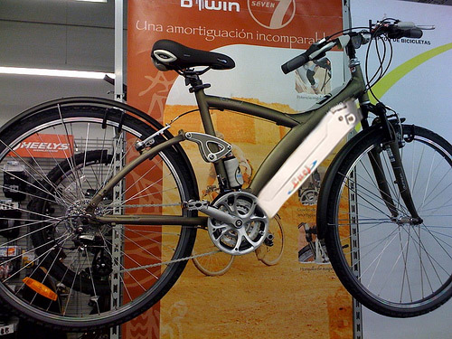

Come alternativa, secondo gli espert è fattibile una soluzione di questo tipo?
101,16 KB
A quali inconvenienti si andrebbe in contro?
Grazie e complimenti

Colorato è esteticamente tutto un'altra roba..
Ma non ho capito com'è ancorato al telaio, sembra solo appoggiato e "incastrato" sopra...

Inserito il - 07/07/2010 : 13:21:34  Mostra Profilo Invia a gigi35 un Messaggio Privato  Rispondi Quotando
@pippopeo:si la bici è bilanciatissima,quel contenitore bianco della foto si può fare ma richiede sempre lamiere,molina per tagliarle e saldatrice quindi non è alla portata di tutti,però mi sembra che il peso anche se è più basso sia troppo caricato sulla ruota anteriore.
@casty:si le batterie sono solo appoggiate sopra e le alette servono per non farlo cadere giù è una scelta voluta perchè ogni tanto carico la bici in auto per portarla in montagna e quindi il contenitore dev'essere facilmente asportabile;si sono fedele al caro vecchio pesante e sopratutto economico piombo personalmente lo ritengo ancora una buona scelta per la diffusione delle bici elettriche.

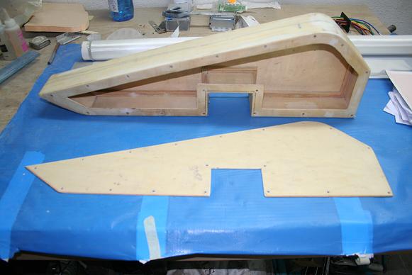

Anche io sto lavorando su un telaio del genere, il contenitore lo sto realizzando in alluminio, le batterie mi sono arrivate oggi, e quindi inizierò a breve a crearmi il contenitore che come idea di base è molto simile al tuo, volevo chiederti, come ingombro laterale quanto hai? ho paura che lo spessore delle batterie mi dia fastidio alla pedalata
come batterie io non ho quelle al piombo ma le chimiche, le ho prese da dennj sempre 36V come le tue però dovrebbero essere 12Ah, come prezzo ho speso poco sopra 200 euro compreso carica batterie, per il peso non appena posso le peso
per il fissaggio secondo me basterebbe allungare le due orecchie di qualche cm e inserirgli una vite in modo che non esca il contenitore dal telaio, io il mio lo vorrei fissare così perchè ho paura che in un eventuale caduta il contenitore esca e mi strappi tutto l'impianto elettrico

Guarda che non e cosi difficile:
1° devi realizzare la scatola in multistrato marini da 4mm
2° lo rivesti in fibra dentro e fuori, curando e analizzando le dinamiche strutturali in gioco
il numero di strati e come li metti, ti danno la resistenza strutturale necessaria.
E una tecnica semplice, che ti da grande flessibilità.
Questo e solo un piccolo esempio, e solo da rifinire e colorare

Indubbiamente il legno rimane dentro;
Cosa chiediamo al nostro contenitore ?
Di essere leggero robusto e di reggere il tempo e che non entri acqua e ( L' ESTETICA )
quello che vedi a richiesto 20 ore di lavoro;
con la resina devi essere metodico, pulito e preparare tutto prima.
Usa resina di buona qualità con cat. Da 120/180 min.
preparati i pezzi di tessuti prima
studia la sequenza dei vari strati, in modo di fasciare e legare la struttura
cerca un tessuto leggero e flessibile, per le parti da rivestire disomogenea
abbi fede, la cosa più difficile e la volontà di fare le cose.

Inserito il - 08/07/2010 : 20:05:25  Mostra Profilo Invia a gigi35 un Messaggio Privato  Rispondi Quotando
cstan ha scritto:
Io ho lo stesso problema di costruirmi un portabatterie per le stesse
batterie al piombo (comprate anche io da ecopolis ma ne ho 4 per fare 48 volt).
se posti una foto della bici ti possiamo dare qualche idea,se riesci ad usare un portapacchi robusto già fatto è tutto più semplice,io intanto senza volere ho trovato un metodo geniale per tenere le batterie attaccate alla bici in caso di caduta,mi son detto che ora mi serviva un lucchetto per chiuderla quando vado in centro o altri posti,ho pensato in quale punto della bici metterlo e...guardate le foto! ho dovuto solo accorciarlo un po' per farlo aderente al pacco.
122,74 KB
94,05 KB
225,24 KB
ivanio
366 Messaggi
Inserito il - 08/07/2010 : 20:21:37  Mostra Profilo Invia a ivanio un Messaggio Privato  Rispondi Quotando
Complimenti;
un approccio semplice e diretto e sei subito in strada

io o ritenuto che non valesse la pena costruire uno stampo in negativo scomponibile
per un pezzo, che probabilmente ( se verrà usato sul mio triciclo ) non verrà più replicato.
Il legno e fantastico lo lavori come vuoi e irrigidisce e rinforza la struttura, se avessi voluto
ottenere la stessa resistenza e rigidità senza il legno, avrei dovuto usare una struttura alveolare
concepita per questi usi, e più strati di fibra;
con questo sistema o visto costruire ulm sono strutture leggere e maledettamente resistenti.
