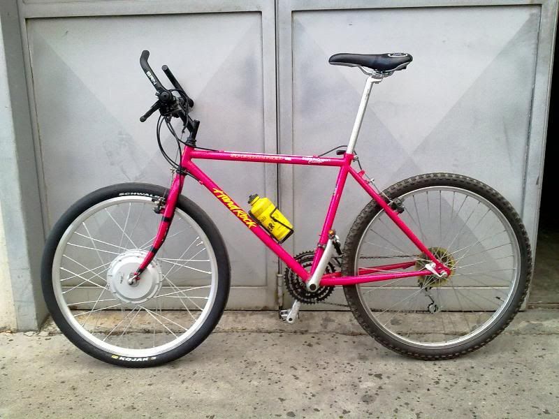

Come preannunciato ecco a voi il thread della conversione della mia vecchia mtb in una "Roadracer"
Il nome e' venuto da una naturale storpiatura del modello "HardRock"
Oggi e' finalmente arrivato anche l'ultimo di numerosi pacchetti contenenti tutto il necessario
La bici in questione e' una signora Specialized rigorosamente rigida con telaio Cr-Molibdeno comprata nel lontano 1989 la quale ha gia' subito un semi-restauro una manciata di anni fa
Per lei la seguente ricetta:
-fh154 raggiato con raggi Alpina da 2,5mm su cerchi Joffa
-ruota posteriore rifatta anche lei,pacco pignone nuovo con 12 denti (il vecchio ha i denti arrotondati dai km. )
-gomme Schwalbe Kojak 26x2.00
-manubrio in allu con piega da 30mm e leve freno Deore (le vecchie in plastica non mi davano sicurezza)
-centralina sensorless 16A by alcedo con limitatore di corrente a 3 posizioni
-celle 38120 in quantita' ancora da stabilirsi (da 12 a 16, devo provare a vedere le velocita' raggiunte)

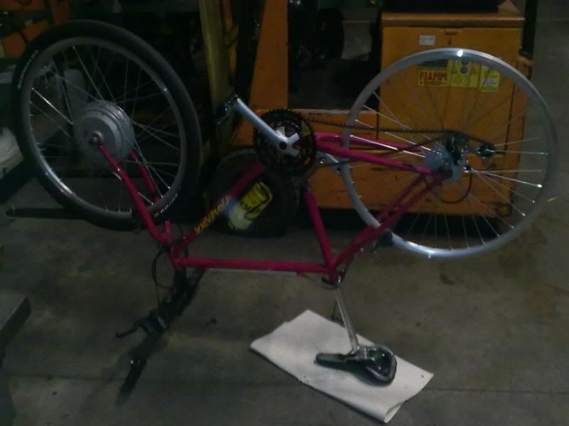

Questo lo stato attuale dei lavori:
qui il mezzo con la ruota anteriore completata
dettaglio dei torque arms/rondella di sicurezza fatti in casa in acciaio da 4,8mm
la ruota posteriore in costruzione, sullo sfondo la batteria FIAMM per i viaggi lunghi: una 24V da 500Ah
Ora come ora devo fare qualche prova per decidere dove piazzare le celle, le ipotesi sono due: nel triangolo con non poco sbattimento e il rischio che non ci stiano tutte oppure portapacchi sospeso posteriore decathlon (qualcuno di voi ha fatto qualche test sulla reale portata ? dichiarano 8kg. ma mi sembrano troppo ottimisti )
Scartata l'idea iniziale della borsa al manubrio: gia' cosi' la bici pesa 19kg. di cui circa 11/12 all'avantreno
Al prossimo aggiornamento !

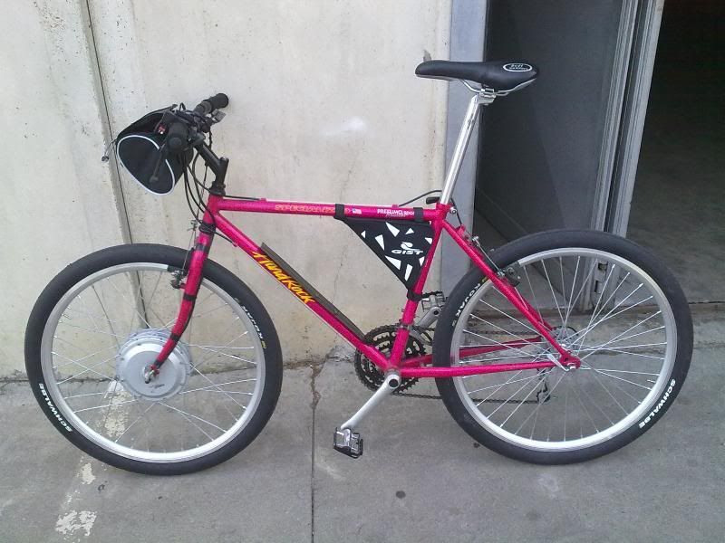

Questa la bipa al momento:
Per il collaudo mi sono affidato al mio solito pacchetto di Lipo di fortuna, questa volta ben 5 trackpower (per la cronaca quindi 37V nominali per 5Ah),infilate alla bene e meglio nella borsa al manubrio, insieme alla centralina e a tutti i cavi ancora da accorciare
Impressioni a caldo: SI VOLAAAAAAAAAAAAAAAAAAAAAAAAAAAAAAAAAAAAAAAAAAAAAAAAAAAAAAAAAAAAAAAAAAAAAAA
Mammamia, abituato al bafanghino della bixy qui si suona un'altra musica !!
A ruota alzata segna 41kmh, tradotti in circa 34kmh su strada con aiuto sui pedali "limitato".
Ad ogni modo mi avvio verso casa,il motore mugola un pochino ma nulla di fastidioso, appena gira un po' + forte si limita ad un sordo ronzio
La cosa che piu' mi e' piaciuta e' la pedalabilita',avere il motore che gira piu' forte ti invoglia a contribuire !
Il pulsante che limita le correnti e' comodissimo, alla fine ho fatto tutto il viaggio settato sui 5A max e ho messo su 10A solo su per l'unica salita !
Grossomodo il nine si ciuccia in crociera 150W sulla prima posizione, un 300W sull'intermedia e ho avuto un picco di 500W in una prova settato sul max.
Risultato 11,3km ai 30kmh di media, consumati 58Wh circa, percorrenza di 22minuti
Con la bixy di solito sono 25kmh di media consumando 70Wh e 25/26 minuti
Il "salitone" del 5-6% che ho sulla via di casa se l'e' bevuto salendo a 23kmh col selettore sui 10A
Oserei dire che le kojak insieme alla posizione in sella fanno una gran bella differenza !!!

L'altezza della sella, soprattutto in rapporto al manubrio, è impressionante. Come cavolo fai a starci...
Hihihi, in effetti in foto fa impressione, dal vivo molto meno !
Calcola che ho le braccia lunghe, cioe' non sono nemmeno poi cosi' scomodo alla fine, vedo gente su bdc che sta messa mooolto peggio

bel lavoro ma posizione solo per periodi brevi. Hai un appoggio sui polsi e sulle spalle di ocnseguenza che credo stanchi troppo.

ma no come sella, ha una posizione un po racer ma nulla di spaventoso (c'è stato un periodo in cui sostenevo che dovessero far euna legge per obbligare i costruttori a fare le selle piu altge dei manubri , quindi non sono attendibile..)

Beh, io alla fine ci sto sopra dritto, sara' il caso che vado a farmi vedere da uno schioccaossa ?
Cmq si, la bici e' dedicata al "Venire al lavoro quando e' tardi" quindi percorso max 11km.
Calcola che piego le braccia per abbassarmi e aggrapparmi quando scateno i miei W sui pedali

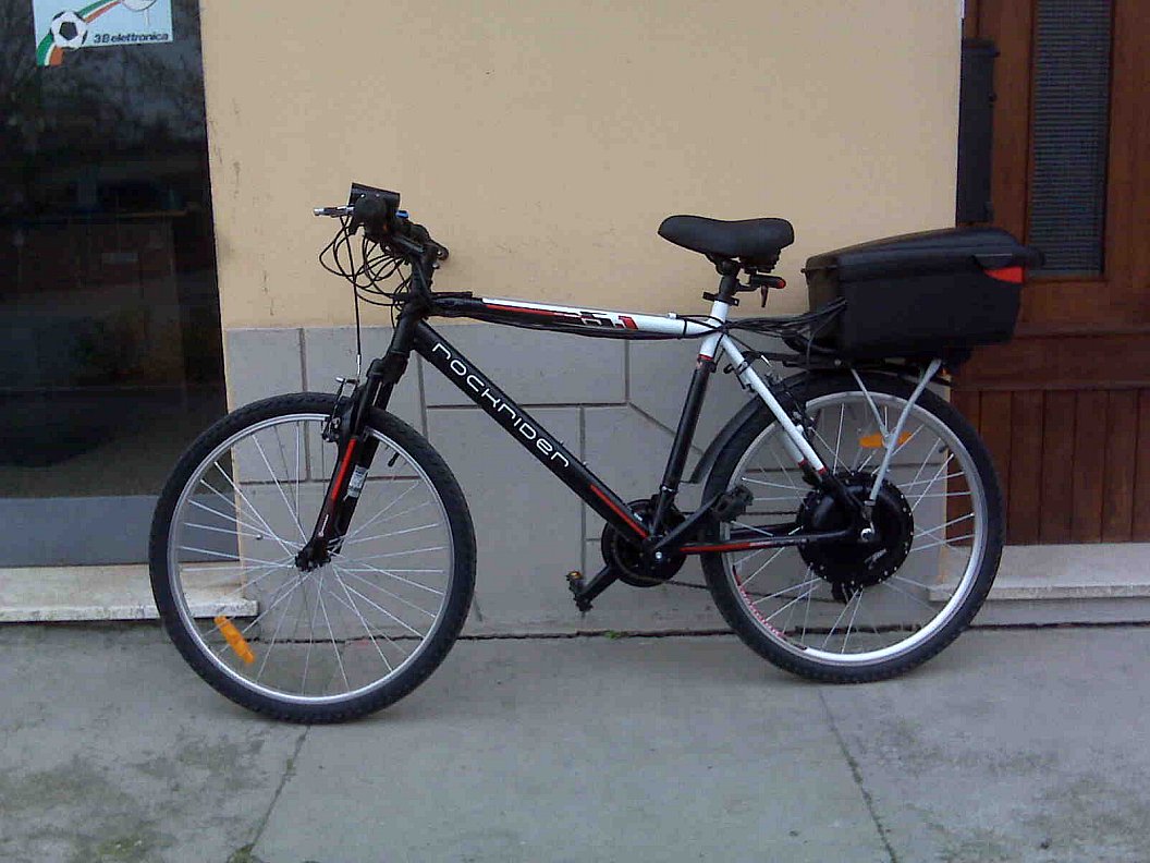

138,72 KB
Ciao Sergio, anche io ho realizzato un sistema come al tuo, per quanto concerne il bauletto; una domanda: la centralina si trova all'interno dello stesso bauletto? a me scalda anche se non stacca mai.
ultima domanda: che batterie utilizzi? le mie Pb da 48V complicano la stabilità con i loro 12 kg
Grazie per la risposta
Emilio
Monster:
RockRider 8.1
Kit RH205S 10*6 Super Speed

Ciao Emilio e bentrovato.
Dunque il bauletto (e si vede male perchè sono neri pure loro) ha due buchi grandi come un pollice sui quali sono inseriti due tubi di gomma che prendono aria dal davanti e la convogliano dentro il bauletto contro la centralina.
SOno due tubi di gomma lunghi una quindicina di cm e grazie alla posizione fanno un discreto rigiro d'aria. Il bauletto e forato sul retro e questo crea il ricircolo anche se la centralina scalda un pochetto ma non in misura eccessiva.
Ho avuto un solo problema durante una salita di 5 km con un guadagno di 480 metri.
Le mie sono Lifepo04 per 20 Am a 48 v, ho utilizzato un semplice espediente, il portapacchi è legato tramite fascette al tubo del sellino, in modo di rimanere il più avanzato possibile.
Ovviamente se mi tengo con le du mani non sento oscillazioni, ma se uso una mano sola purtroppo un po oscilla, ma non mi crea problemi.
Nella foto che feci appena terminata la fase iniziale, il bauletto risulta molto arretrato al contrario di oggi.
Concludo dicendoti che non sono io quello per le soluzioni "sottili", chiedi ad altri, io faccio un uso le EMTB a livello di motoretta, quindi ci pistollo sopra poco e ci giro molto.

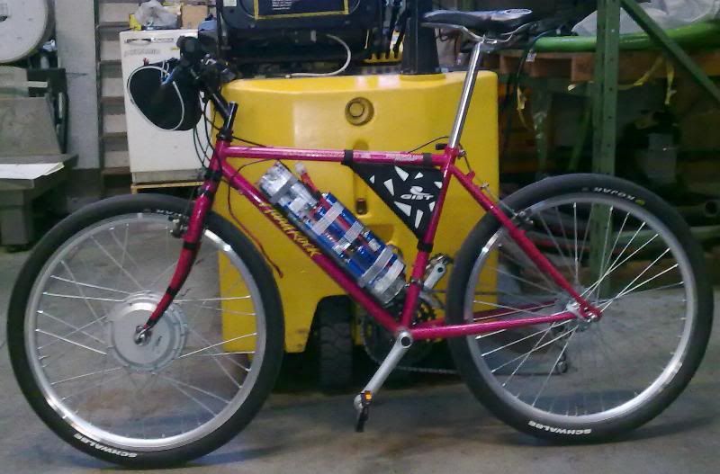

Inserito il - 01/08/2010 : 17:00:42  Mostra Profilo  Visita l'Homepage di AlexSv Invia a AlexSv un Messaggio Privato  Rispondi Quotando

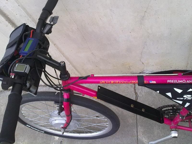

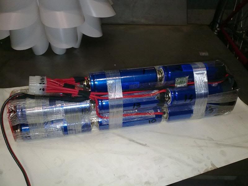

Et voila' questo sabato ho avuto un po' di tempo da dedicare alle celle, ecco il risultato esteticamente discutibile ma per ora funzionale
Sono riuscito a farci stare tutte e 14 le celle al pelo, dopo un primo giretto ho deciso di rifare la piastra portabatterie: stessa forma e dimensioni ma ho usato una lamiera piu' spessa, la prima fletteva sotto il peso delle batterie :(
Questo il risultato nel complesso
E qui il triangolo nel dettaglio
Ora devo decidere come mascherare il tutto, ho trovato un ditta italiana che fa borse e borsette in nylon su misura ... pero' sono anche tentato dal fai da te, devo solo trovare dove comprare quel simil-tessuto spesso da borse

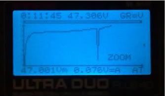

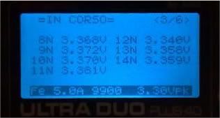

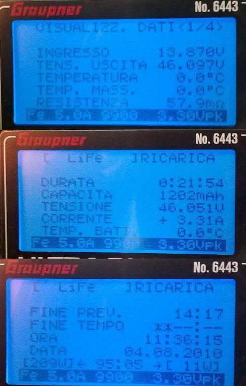

Nel mentre ho trovato un carichino Graupner che carica e bilancia "casostrano" fino a 14 celle, appena arriva vi aggiorno :)

Bel lavoro Alex, purtroppo il mio triangolo è più piccolo se no ti copierei, ma sto cercando un altra soluzione...

Eccoci alla versione 0.9b, stasera gran collaudo sul ritorno a casa, finalmente con le sue celle definitive !
Oggi e' pure arrivato il graupner in grado di caricare e bilanciare 14s
Lascio la parola alle solite foto di rito
A ruota sollevata segna 47kmh, vedremo col mio dolce quintale sopra cosa succede
osva
474 Messaggi
Inserito il - 02/08/2010 : 21:54:03  Mostra Profilo Invia a osva un Messaggio Privato  Rispondi Quotando
ciao AlexSv bel lavoro però sono un pò preoccupato per le due fascette nere che tengono la piastra porta batterie
forse sarebbe meglio che le cinture che tengono le batterie alla piastra passasero anche sotto il canotto della bici

2436 Messaggi
Inserito il - 03/08/2010 : 00:31:59  Mostra Profilo  Visita l'Homepage di AlexSv Invia a AlexSv un Messaggio Privato  Rispondi Quotando

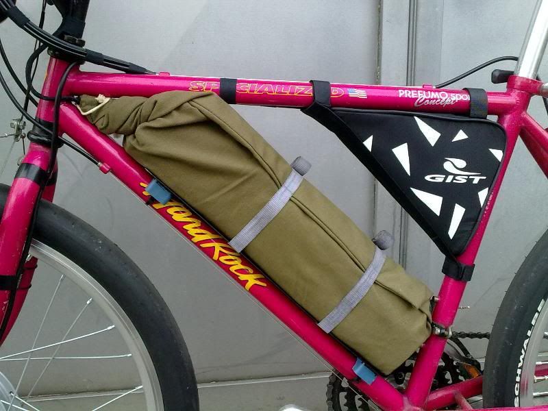

gigi35 ha scritto:
non è male,il portabatterie sembra un sacco a pelo,quanto sei alto per curiosità? la sella è altissima.
Hehe, la busta batterie e' in effetti la custodia di una brandina da campeggio nell'immediato non ho trovato di meglio !
Ora devo vedere se far fare una borsa su misura o provare ad arrangiarmi se trovo il nylon adatto a fabbricarne una
Ad ogni modo sono circa 1m88: la bici mi e' piccina di telaio, pero' come quote ci sto benone: reggisella alto ma manubrio abbastanza vicino, alla fine sto in posizione semi-turistica !
@Osva: le fascette sono solo aggiunte: la piastra e' in acciaio da 1,5mm di spessore piegata ad L nella parte bassa ed e' imbullonata al posto del portaborraccia
Prime impressioni a caldo:
sono soddisfattissimo dell'insieme, e' guidabilissima e il motore anteriore non da per nulla fastidio, rispetto a prima si e' persa solamente un po' di velocita' nel cambio direzione, sembra di avere un ammortizzatore di sterzo ! Pero' e' stabile,va perfettamente dritta anche senza mani, il telaio era ed e' tuttora bello sincero e godibile
Non ho fatto grandi prove, pero' viaggio comodissimo con pedalata stanca a 30kmh col selettore sui 5A,mettendoci un minimo di impegno i 35kmh si tengono anche a lungo. Volendo fare i 40kmh sono d'obbligo i 10A, cosi' come sulla salita di casa (6% circa) pero' salgo (pedalando) a 25kmh
Deludente la velocita' raggiungibile solo col motore, anche coi 16A mi sembra che non vada oltre i 34 circa, pero' magari avevo vento contrario e non me ne sono accorto ... a parte il fatto che mi interessa poco, visto che pedalo sempre, non riesco a farne a meno
Per la cronaca tutta l'elettronica e' finita nella borsa nel triangolo, quindi la borsa manubrio e' tornata a essere disponibile come piace a me
Stasera son venuto a casa (11,5km) con circa 85Wh: sono circa 7,5Wh/km direi che non e' male, considerata anche la tirata ad oltre 40 nell'ultimo km e la prova senza pedalare !
Se la batteria e' sincera potrei avere circa 60km di autonomia
leo66
674 Messaggi
Inserito il - 03/08/2010 : 10:08:37  Mostra Profilo Invia a leo66 un Messaggio Privato  Rispondi Quotando
Molto bella. Complimenti!

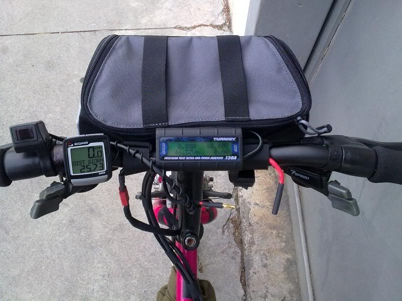

Ma quello spinotto volante cos'è? L'interruttore ON/OFF?
(Pb 24V 9Ah 2500Km)
-Giant Trance 2006
2436 Messaggi
Inserito il - 03/08/2010 : 10:30:07  Mostra Profilo  Visita l'Homepage di AlexSv Invia a AlexSv un Messaggio Privato  Rispondi Quotando
Si
Lascio le batterie attaccate al watt's up per tenere i consumi, e da quello invece tolgo corrente alla centralina durante la notte !

Ah, OK! Il fusibile l'hai messo vero? E lo spinotto maschio sta dalla parte della centralina, giusto? Sai com'è..... 50V è una tensione di tutto rispetto, soprattutto nelle giornate uggiose!

Il fusibile e' quella cosa verdina nastrata sulla destra qui,sopra al "14" http://i232.photobucket.com/albums/ee67/AlexSv78/HardVolt/pacco38120.jpg l'ho messo da 30A perche' cambiarlo e' parecchio scomodo
L'uscita del watt's up e' lo spinotto femmina, faccio modellismo da tanti anni

osva
474 Messaggi
Inserito il - 03/08/2010 : 14:31:09  Mostra Profilo Invia a osva un Messaggio Privato  Rispondi Quotando
ciao AlexSv le celle si toccano fra di loro? non riesco a vedere bene
non mi ricordo dove ho letto che ci sono stati dei problemi per le vibrazioni e si è rovinata la protezione della cella
con possibilità di un corto
sulle mie celle su una si e una no ho calzato dei pezzi di cameradaria per eliminare il rischio non si sa mai
osva
2436 Messaggi
Inserito il - 03/08/2010 : 14:59:31  Mostra Profilo  Visita l'Homepage di AlexSv Invia a AlexSv un Messaggio Privato  Rispondi Quotando
Per prima cosa le ho rinsaccate in un altro strato di termorestringente.
Poi nel dubbio le ho incollate con la colla a caldo, quindi non sono a contatto
Che si toccassero le celle era il mio terrore principale

Inserito il - 03/08/2010 : 23:50:57  Mostra Profilo  Visita l'Homepage di AlexSv Invia a AlexSv un Messaggio Privato  Rispondi Quotando

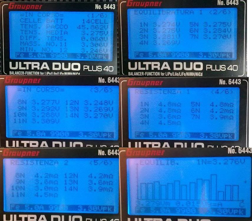

Stasera ho finito di saldare il cavo di bilanciatura
Vi metto qualche fotina del Graupner che ho preso (UltraDuoPlus40), e' presto per dire come funziona ma direi che promette molto bene !
Questa la schermata durante la ricarica
Grafico configurabile, puo' visualizzare tutti i valori di tensione,corrente,etc.
Qui i valori di bilanciatura
Questo i livelli grafici della bilanciatura
Non ho ancora scaricato del tutto le 38120,quindi ancora non so come si comporta nella carica totale, spero di vederlo domani

Secondo me potrebbe risolvere parecchi dei problemi di carica che abbiamo, ovviamente per chi si accontenta del limite a 14s.

2436 Messaggi
Inserito il - 04/08/2010 : 12:15:22  Mostra Profilo  Visita l'Homepage di AlexSv Invia a AlexSv un Messaggio Privato  Rispondi Quotando

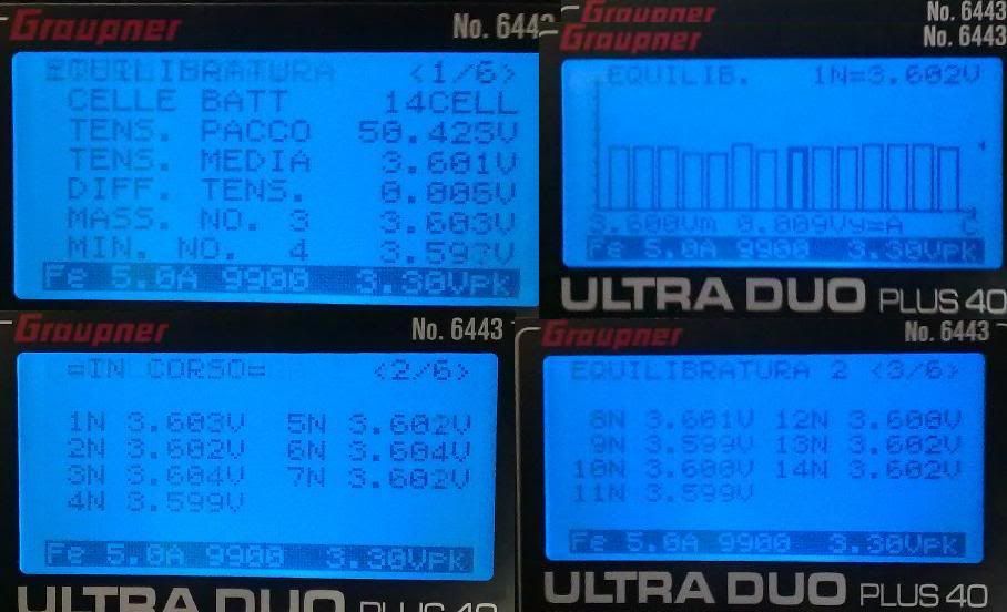

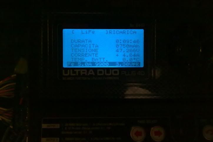

Aggiornamento della carica in tempo reale:
L'aggeggio per ora si comporta egregiamente, le celle mi sembrano ben bilanciate, vedo pure la resistenza interna singola e totale

Inserito il - 04/08/2010 : 14:31:10  Mostra Profilo  Visita l'Homepage di AlexSv Invia a AlexSv un Messaggio Privato  Rispondi Quotando
Aggiornamento delle 14:30 !
Il carichino ha staccato la fase a corrente costante (impostati 3,3A) alle 14:02 con circa 9300mah di capacita' (batteria scaricata fino ai 40V,quindi 2,85V a cella.
Dopo di che e' passato alla fase equilibratura, decide lui quanta corrente mandare in base al voltaggio delle celle, ora e' 10 minuti buoni che oscilla tra gli 0,2A e gli 0,9A, c'e' una cella sborona che e' gia' a 3,6V (la undicesima) mentre le altre ballano sui 3,54V circa. Vi so dire piu' tardi come e' andata a finire

Inserito il - 04/08/2010 : 15:21:36  Mostra Profilo  Visita l'Homepage di AlexSv Invia a AlexSv un Messaggio Privato  Rispondi Quotando
Sta sudando: la cella sprint (mannaggi a lei) oscilla tra i 3,6 e i 3,61, la corrente a momenti scende a zero a volte picchi di 0,7A: in pratica sta lentamente portando tutte e 13 le celle verso il voltaggio finale. In pratica nulla di nuovo sul fronte: se le celle sono tanto sballate ci va del tempo anche per lui a riportarle in ordine Spero abbiano fatto cosi' perche' e' la loro prima scarica

2436 Messaggi
Inserito il - 04/08/2010 : 16:47:58  Mostra Profilo  Visita l'Homepage di AlexSv Invia a AlexSv un Messaggio Privato  Rispondi Quotando
Eccoci giunti alla fine della fiera: ore 16 circa, situazione finale da manuale !
Mi ritengo soddisfatto
