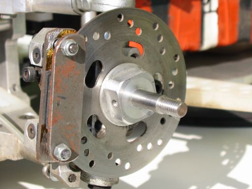

Immagino che la pinza la dovrai montare sul prototipo di cui hai postato la foto nel post sulle batterie....viste le capacità non hai pensato di realizzarla da solo ? Un modello meccanico studiato ad hoc può darti ottimi risultati anche rispetto a uno idraulico.
31,63 KB
Questi ad esempio sono i freni che utilizzo su un modello 1/5 e ti assicuro che frenano...basta dimensionare per bene il tutto. Dalla parte dove hai poco spazio metti il pattino con il ferodo su un supporto di adeguato spessore e basta, nel tuo caso in 15 mm ci dovrebbe stare tutto.

Per quanto riguarda la possibilità di auto costruirmi una pinza freno, non ci avevo pensato
Vedo un po' che si può fare
