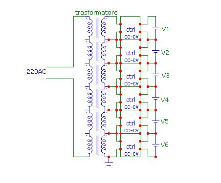

Inserito il - 30/07/2010 : 20:38:02  Mostra Profilo  Visita l'Homepage di Daniele Consolini Invia a Daniele Consolini un Messaggio Privato  Rispondi Quotando
Invece dovrebbe essere molto più facile fare un trasformatore con 16 uscite a massa comune.
Può essere utile? Forse si. In quanto non è strettamente necessario che gli alimentatori siano del tutto galvanicamente isolati.
26,19 KB
Spero si capisca quello che intendo! so che potevo disegnare meglio.

Titto, 16 secondari isolati secondo me sono tanti, non per il numero di spire, ma per
una difficoltà di ingegnerizzazione del progetto pratico. Conta che il filo secondario
non è per nulla sottile e sarei obbligato ad avvolgere un secondario sopra l'altro, interponendo
tra una bobina e l'altra del nastro di isolamento. Inoltre 16 secondari obbligano a 32
prese d'uscita + 2 prese di ingresso. Io la vedo tosta già avvolgere il modello che ho messo sopra.

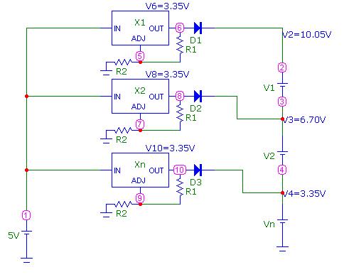

non si potrebbe risolvere con dei diodi postumi ai regolatori??
sono pratico di elettronica ma forse non ho capito bene a che tipo di idea state lavorando vedo doppio??
Inserito il - 31/07/2010 : 12:42:11  Mostra Profilo  Visita l'Homepage di Daniele Consolini Invia a Daniele Consolini un Messaggio Privato  Rispondi Quotando
Imayoda
Ho cercato di disegnare la tua proposta, così mi dici se è questa!
Per semplicità ho ipotizzato n celle in serie, l'alimentatore da 5V
sintetizzato in una batteria ed i circuiti di stabilizzazione
come lm317.
Essendo V6 e V8 sempre minori di V2 e V3 rispettivamente,
le due batterie batV1 e batV2 non vengono caricate, mai.
Nel caso non si mettano i diodi, scorrerebbe addirittura corrente inversa tra la batteria da caricare ed il caricatore e gli elementi stessi della cella passando sotto forma di corrente inversa negli stabilizzatori.
ps:Ultimamente qualcuno si è affezionato alla corrente inversa sul 317?

eh già..giusto: servirebbe anche un diodo di bypass tra ogni elemento della batteria.. ipotizzando 8 elementi (24 miseri volt) si avrebbe una caduta finale di 0,4V x 8 = 3,2V dovuta ai diodi silicio.. qualcuno sa se quelli a bassa caduta possono fare meglio?? e di quanto??

I diodi a bassa caduta perdono 0,3 0,4 volt, quindi circa la metà.

l'idea con i lm317 è un vero aborto.. non considera la necessità di portarsi via via la massa dietro.. fail!
